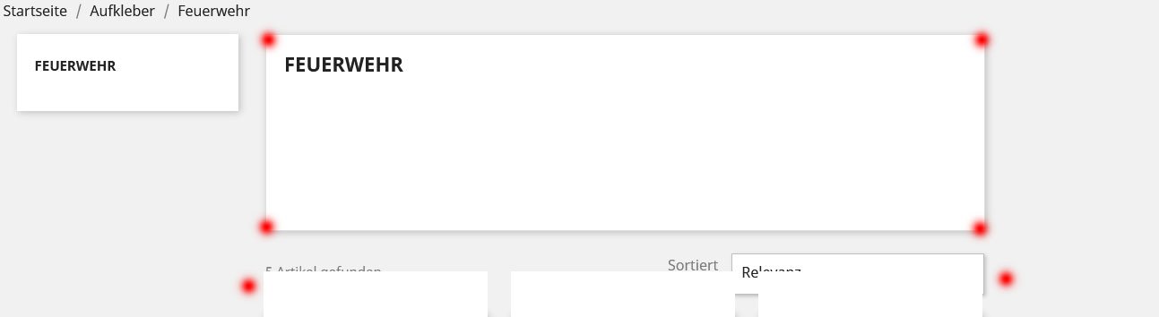

tomate44 Posted December 11, 2019 Share Posted December 11, 2019 Hallo alle zusammen. Ich brauche Bitte eure Hilfe noch mal, habe PrestaShop 1.7 und habe, ein Problem mit der Artikel Übersicht siehe Foto. Kann man denn Großen Balken, nicht Löschen oder verkleinern. Schöne Grüße Link to comment Share on other sites More sharing options...
JBW Posted December 11, 2019 Share Posted December 11, 2019 Klar, schreibe Folgendes in deine custom.css (beim classic theme unter /themes/classic/assets/css) - danach evtl cache löschen bzw seite im browser komplett neu laden .block-category { min-height: initial; } Link to comment Share on other sites More sharing options...

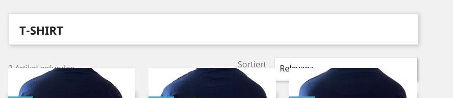

tomate44 Posted December 11, 2019 Author Share Posted December 11, 2019 Ja danke erstmal hat auch geklappt, aber kann man denn auch ganz weg machen, was müsste ich da machen für machen. Und ein Problem habe ich noch, siehe Foto es ist noch verschoben. Link to comment Share on other sites More sharing options...
JBW Posted December 12, 2019 Share Posted December 12, 2019 Um den Block ganz raus zu nehmen kann man die entsprechende Template Datei anpassen. Zum "Verstecken" reicht etwas CSS: .block-category { display: none; } Link to comment Share on other sites More sharing options...
tomate44 Posted December 12, 2019 Author Share Posted December 12, 2019 Ja danke geht ist raus, ist nur noch verschoben, wie kann ich das noch ändern. Danke dir erst mal für die schnelle Hilfe Link to comment Share on other sites More sharing options...

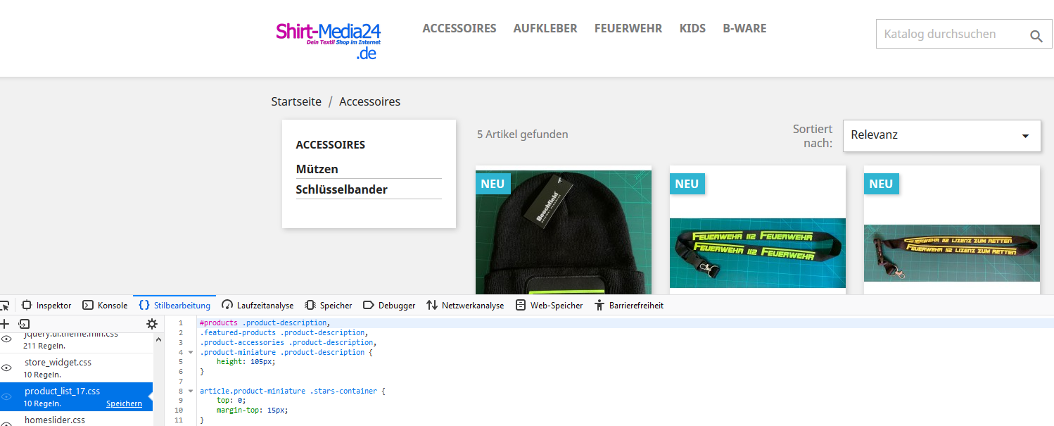

JBW Posted December 12, 2019 Share Posted December 12, 2019 (edited) Da sind einige CSS Anweisungen in product_list_17.css aus dem Modul lgcomment die die Höhe der Produktansichten verändern/verschieben. Wenn man die de-aktiviert stimmt die Position aber die Kommentare passen nicht rein. Eigentlich ist das ein Fehler des Moduls und ich würde es dem Entwickler melden. Edited December 12, 2019 by JBW (see edit history) Link to comment Share on other sites More sharing options...

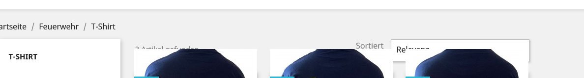

tomate44 Posted December 12, 2019 Author Share Posted December 12, 2019 Haste recht wenn ich das Modul deaktiviere gehts Link to comment Share on other sites More sharing options...
tomate44 Posted December 12, 2019 Author Share Posted December 12, 2019 Habe die Datei gefunden und auch geändert und passiert nichts bleibt alles so Link to comment Share on other sites More sharing options...

tomate44 Posted December 12, 2019 Author Share Posted December 12, 2019 Im Modul lgcomment product_list_17.css Habe ich die Werte height: 105px und margin-top: 15px geändert da Bild was der JBW Hochgeladen hat Link to comment Share on other sites More sharing options...
JBW Posted December 12, 2019 Share Posted December 12, 2019 10 minutes ago, tomate44 said: Habe ich die Werte height: 105px und margin-top: 15px geändert da Bild was der JBW Hochgeladen hat Ich hatte da nix geändert sondern das komplette CSS File deaktiviert. Du wirst du ein paar mehr Änderungen vornehmen müssen da die Boxen durch die Kommentare und den Steuertext (ob der nötig ist solltest du eh überlegen) doch ganz schon verändert sind. Link to comment Share on other sites More sharing options...
