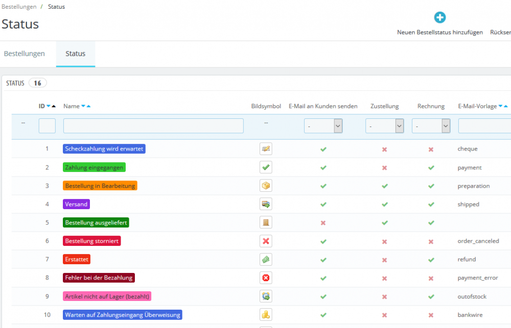

JBW Posted December 14, 2019 Share Posted December 14, 2019 Vieleicht kannst du ja hier einen Screenshot deiner Bestellstatuse posten? Link to comment Share on other sites More sharing options...
