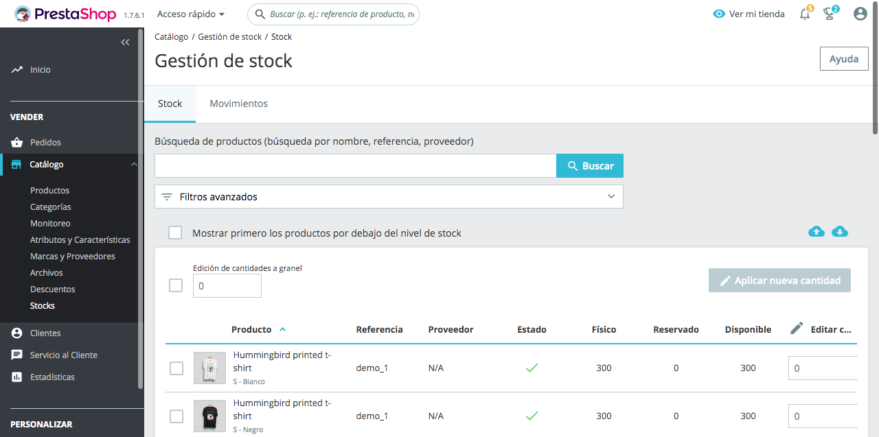

Yo hablo de tener solo una tienda pero que se gestione con diferentes almacenes
He visto info aquí pero no consigo llegar a ella en el Admin. (Mira la sección donde te dice que hay más de un almacén)
http://doc.prestashop.com/pages/viewpage.action?pageId=29655391#Presentacióndelainterfazback-officeparagestionarelstock-Gestionaralmacenes
Muchas gracias, un saludo !
Hola, pues puede ser que sea de la versión 1.6.  ¿Sabes si se puede configurar con algún módulo que no sea multi-tienda?
Creo que para controlar solo almacén es un lío hacer multi-tienda. Aparte en un servidor de pruebas lo he configurado así y no he visto opción. ¿Puede que la hayan sacado de la versión 1.7?

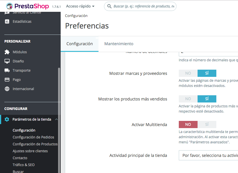

Alex, te ha contactado Klaus, un cliente de Ecuador al que estoy ayudando a optimizar el Presta. Me comenta la opción de adquirir tu módulo de POS, se ve que está bastante completo para lo que necesita, pero tengo una duda: ¿por qué para activar multi almacenes hay que pasar a fuerzas a modo multitienda? Es una fuente de conflictos y no estamos para perder más tiempo resolviendo cuestiones de Presta que creo que son evitables. Me refiero a que tenemos montoones de módulos más, theme con elementor, cualquier cosa que falle en cualquier versión es un marrón de los gordos para un equipo pequeño.
Si en 1.6 no dependía de multitienda, ¿no podría funcionar igual en 1.7? Pregunto desde mi ignorancia técnica, no es mala onda, es que tenemos que tomar la decisión acertada sin matar las moscas a cañonazos. Quedo pendiente, cuando puedas. Mil gracias!
Hola Dan,
En respueta a tu pregunta, es cierto que la multitienda puede traer mas problemas pero no porque este mal hecho sino porque hay que explciar al cliente algunos conceptos nuevos que surgen cuando se instala una multitienda y algunas cosas pueden no ser muy intuitivas. Por otro lado gracias a la multitienda he conseguido con clientes montar autenticas franquicias o redes de tiendas y hacer soluciones con Prestashop muy muy avanzadas.
En Prestahsop 1.7 los almacenes o mas bien el stock avanzado desapareció y pasaron a dejar esto abierto a desarrolladores para su mantenimiento.
Los almacenes se deben usar cuando es necesaria una configuración mas compleja del stock y donde la multitienda no puede llegar.
La multitienda solo permite dos opciones:
- Compartir el stock entre todas las tiendas
- Tener los stock separados por tienda
Configuraciones como por ejemplo que una tienda online tenga la suma de los stocks de otras tiendas o almacenes no sería posible solo con multitienda.
Ya si vamos a configuraciones todavia mas avanzadas, por ejemplo 10 tiendas con 20 almacenes donde una tienda puede tener 5 almacenes y otra tienda solo 1. Aqui empiezas a ver la potencia de poder separar el stock de la tienda.
