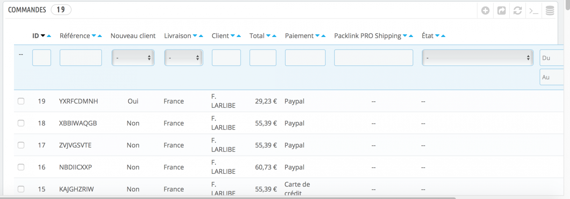

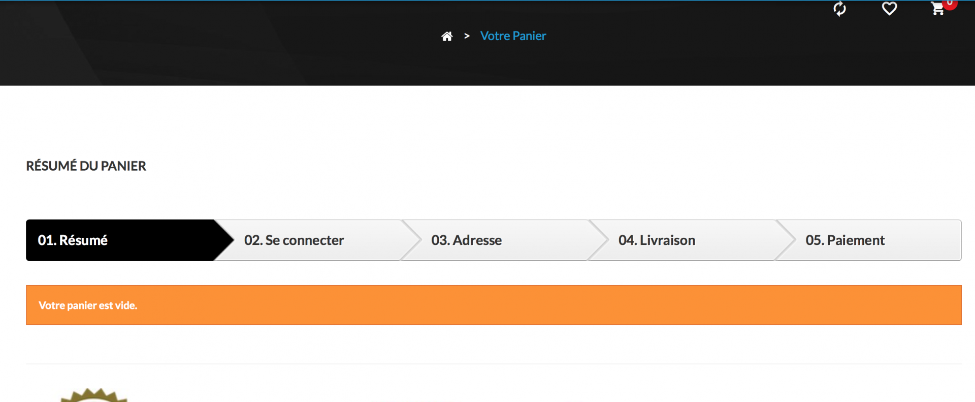

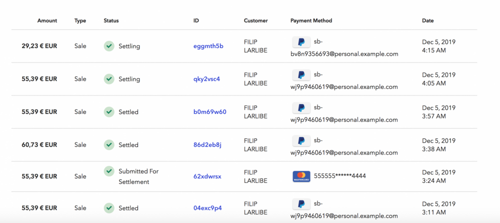

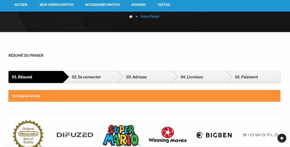

filiplarlibe Posted December 4, 2019 Share Posted December 4, 2019 (edited) Bonjour, Je suis en test de site internet et je me rends compte que je n'arrive plus à payer en CB et PayPal alors qu'avant j'y arrivais correctement. J'utilise le module Braintree pour ces paiements. Les transactions passent correctement que ce soit sur Braintree ou sur PayPal par contre le statut de ma commande ne change pas et même pire reste à '-' dans le back office. Par contre, j'ai remarqué que lorsque je valide le paiement, une page s'affiche avec un résumé de la commande mais vide. Et je pense que le problème vient de là. j'ai certainement dû modiifer un paramétrage mais je n'ai aucune idée de ce que j'ai pu modifier. Pour info je teste le site sur prestashop 1.6.1.24. Avez-vous eu déjà ce problème à savoir une fois la commande validée arriver sur un résumé de la commande vide (cf capture d'écran en pièce jointe) ? Faut-il modifier le paramétrage pour ne plus afficher cette page ? Je vous remercie par avance pour votre aide. Edited December 5, 2019 by filiplarlibe (see edit history) Link to comment Share on other sites More sharing options...

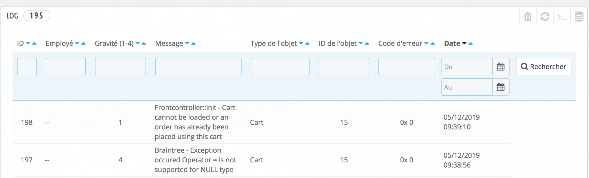

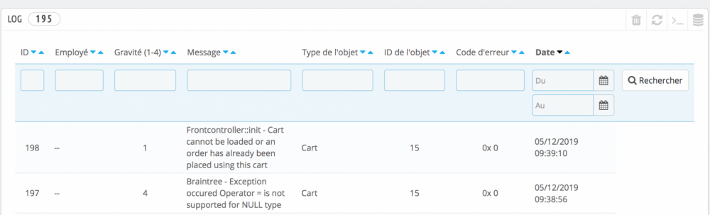

filiplarlibe Posted December 5, 2019 Author Share Posted December 5, 2019 Bonjour, Merci pour votre retour. Ou je peux trouver le fichier error.log sur mon hébergeur ? Pour ce qui est des modules, le seul que j'ai installé récemment est celui-ci pour la RGPD : artfreegdpr1.0.7.zip J'ai essayé en le désactivant et j'ai toujours le problème. Quand je vais dans le backoffice dans Paramètres avancés -> Log, voici les 2 erreurs que j'ai : voir la capture d'écran. Les seules modifications, que j'ai pu effectué, sont la modification des Emails envoyés au client et également des factures (dossier PDF). Est-ce que ça peut provenir de là ? Pour info, j'ai envoyé un mail au développeur du module Braintree il y a 2 jours et je n'ai pas de réponses, j'ai l'impression qu'ils ne savent pas trop car en temps normal ils répondent très vite. Merci d'avance pour votre aide. Link to comment Share on other sites More sharing options...

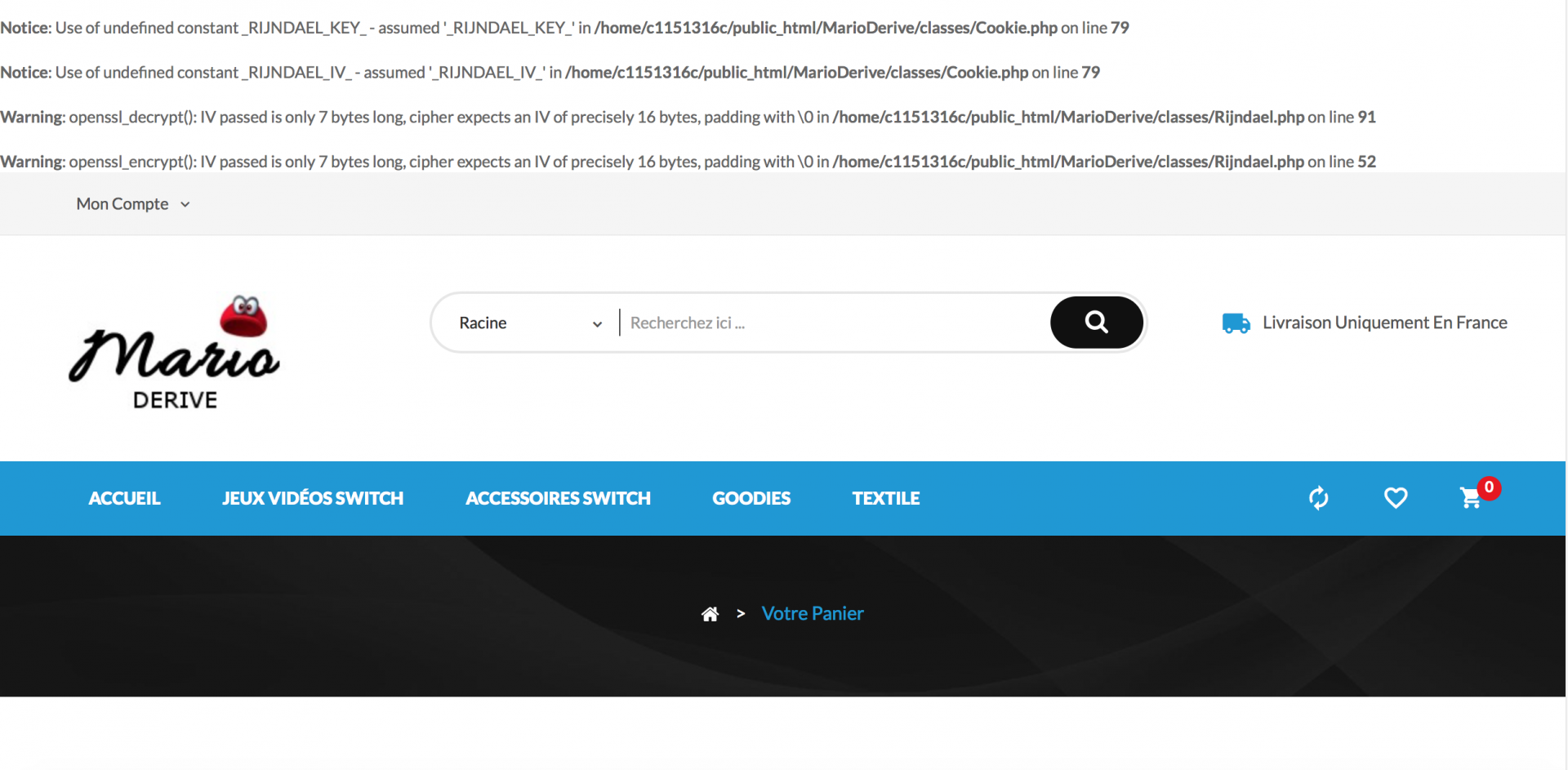

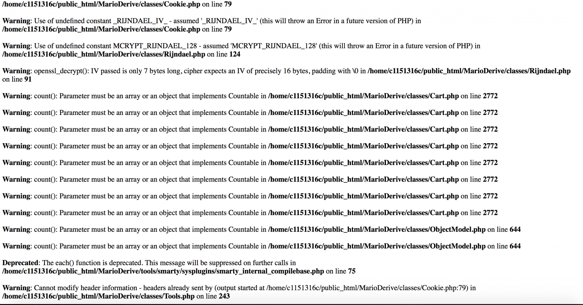

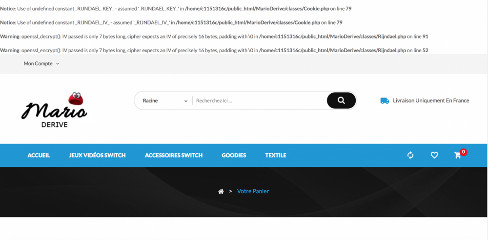

filiplarlibe Posted December 5, 2019 Author Share Posted December 5, 2019 Merci pour ce problème. Je vais voir pour corriger. Pour mon autre souci, je suis passé en mode debug et c'est très difficile de valider la commande avec toutes les erreurs affichées. Néanmoins voici quand même en pièce jointe, la page sur laquelle j'arrive lorsque je valide ma commande. Est-ce que vous voyez quelque chose ? Pour info, j'ai remis le dossier PDF initial avant mes modifs et j'ai toujours le problème. Je vais essayer de faire la même chose avec les mails pour voir. Link to comment Share on other sites More sharing options...
Eolia Posted December 5, 2019 Share Posted December 5, 2019 Là c'est votre version PHP qui pose problème Prestashop 1.6 est faite pour fonctionner avec PHP5.6 Vous pouvez tenter jusqu'à PHP 7.1 max (surtout pas 7.2 ou plus) mais vous aurez ce genre d'erreurs Link to comment Share on other sites More sharing options...

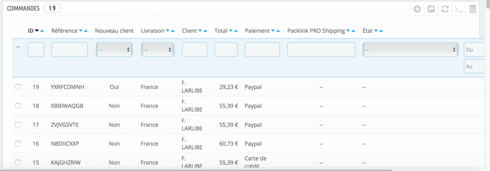

filiplarlibe Posted December 5, 2019 Author Share Posted December 5, 2019 Effectivement il était bien dans mon panier. Je suis allé jusqu'au bout du test et de validation de commande et je n'ai pas d'erreur. (cf. pièces jointes) Là franchement je ne vois plus, il y a forcément quelque chose (et même peut être quelque chose que j'ai modifié) mais je sèche complétement !!! Link to comment Share on other sites More sharing options...
Eolia Posted December 5, 2019 Share Posted December 5, 2019 La commande est passé et est complète ? Link to comment Share on other sites More sharing options...

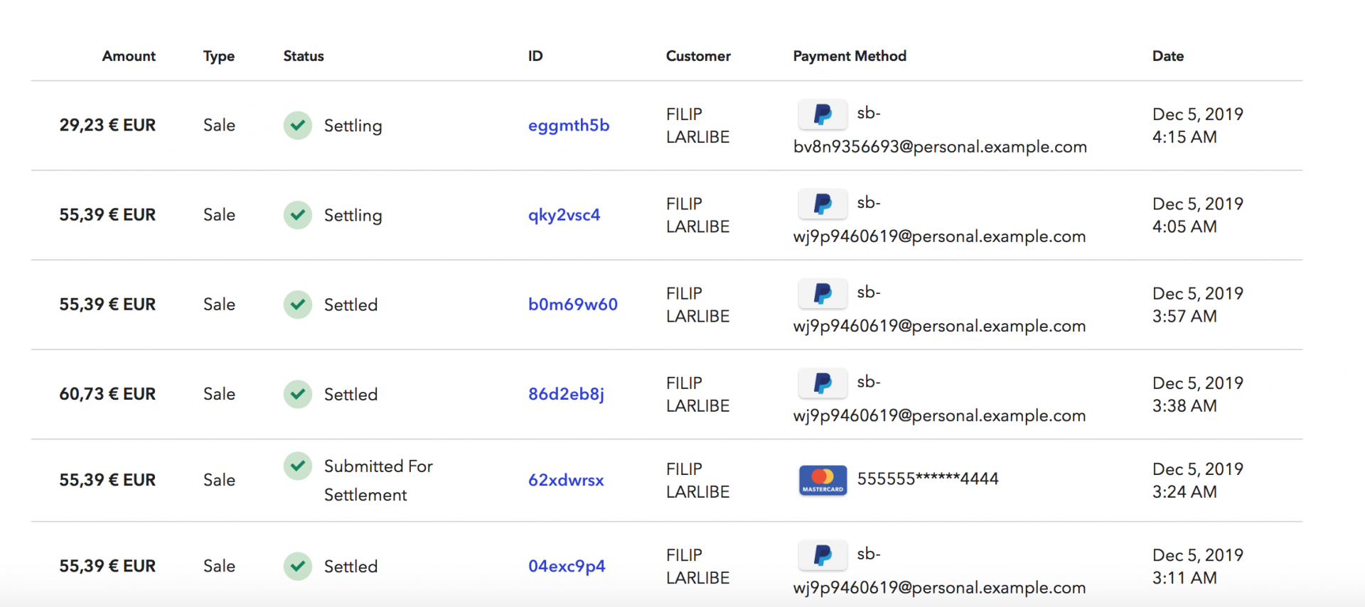

filiplarlibe Posted December 5, 2019 Author Share Posted December 5, 2019 Oui la commande est passée et complète mais le statut de la commande n'est pas validée !! Elle est dans un état indéterminé pourtant la transaction est bien passée sur PayPal et Braintree. C'est là où je ne comprends plus!! Voir la capture d'écran. Je pense que le problème vient de prestashop mais d'où ???? Link to comment Share on other sites More sharing options...
