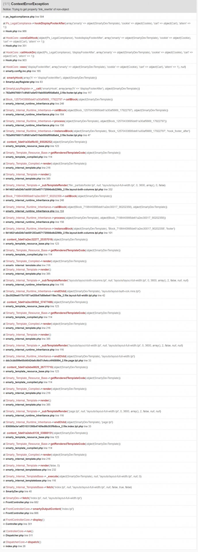

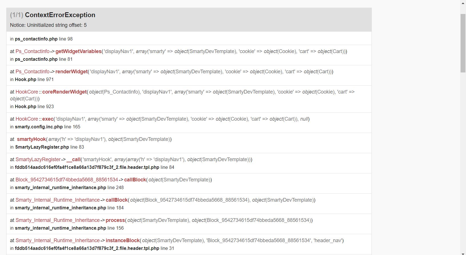

P-Line Posted December 3, 2019 Author Share Posted December 3, 2019 In allegato metto la listo, come posso risolvere? Grazie Link to comment Share on other sites More sharing options...
ziobudda Posted December 3, 2019 Share Posted December 3, 2019 Ciao. Hai un problema con il modulo Legal Compliance. Da qualche parte si aspetta un link che pero' non trova. M. 1 Link to comment Share on other sites More sharing options...
Haumea Posted December 3, 2019 Share Posted December 3, 2019 Riga 594 nel modulo ps_compliance. Vedi se c'e un upgrade del modulo, il modulo cerca di usare la proprieta link_rewrite su qualcosa che non e' un oggetto. 1 Link to comment Share on other sites More sharing options...

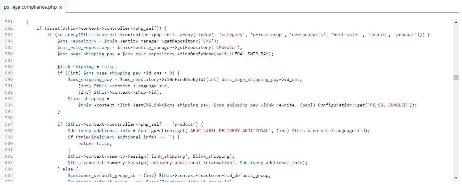

P-Line Posted December 13, 2019 Author Share Posted December 13, 2019 Ecco cosa ho trovato alla riga 594 Link to comment Share on other sites More sharing options...
ziobudda Posted December 13, 2019 Share Posted December 13, 2019 Come soluzione tampone commenta la riga 593 e 594 M. 1 Link to comment Share on other sites More sharing options...

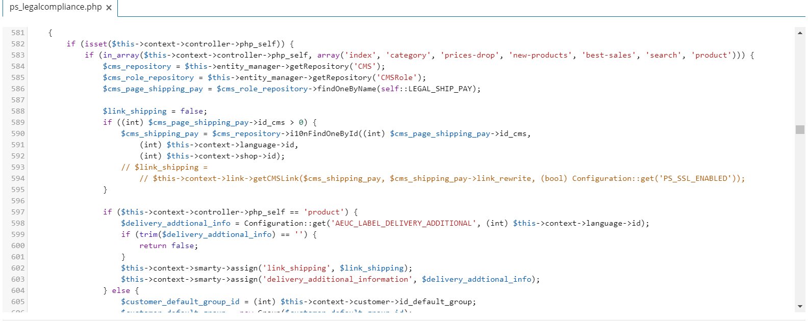

P-Line Posted December 13, 2019 Author Share Posted December 13, 2019 1 ora fa, ziobudda dice: Come soluzione tampone commenta la riga 593 e 594 M. Scusa la mia ignoranza ma cosa vuol dire commenta? Inoltre come posso trovare la soluzione definitiva? Grazie Link to comment Share on other sites More sharing options...
Haumea Posted December 13, 2019 Share Posted December 13, 2019 Significa metti // prima della riga 1 Link to comment Share on other sites More sharing options...
P-Line Posted December 13, 2019 Author Share Posted December 13, 2019 34 minuti fa, Haumea dice: Significa metti // prima della riga Fatto ma l'errore è rimasto. Link to comment Share on other sites More sharing options...

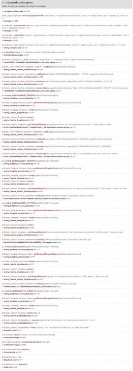

P-Line Posted December 16, 2019 Author Share Posted December 16, 2019 On 13/12/2019 at 2:48 PM, ziobudda dice: Cancellato la cache ? Cache cancellata ma il problema c'è sempre, altri consigli? Sotto allego la lista degli errori aggiornata, spero possa aiutare. Grazie Link to comment Share on other sites More sharing options...
