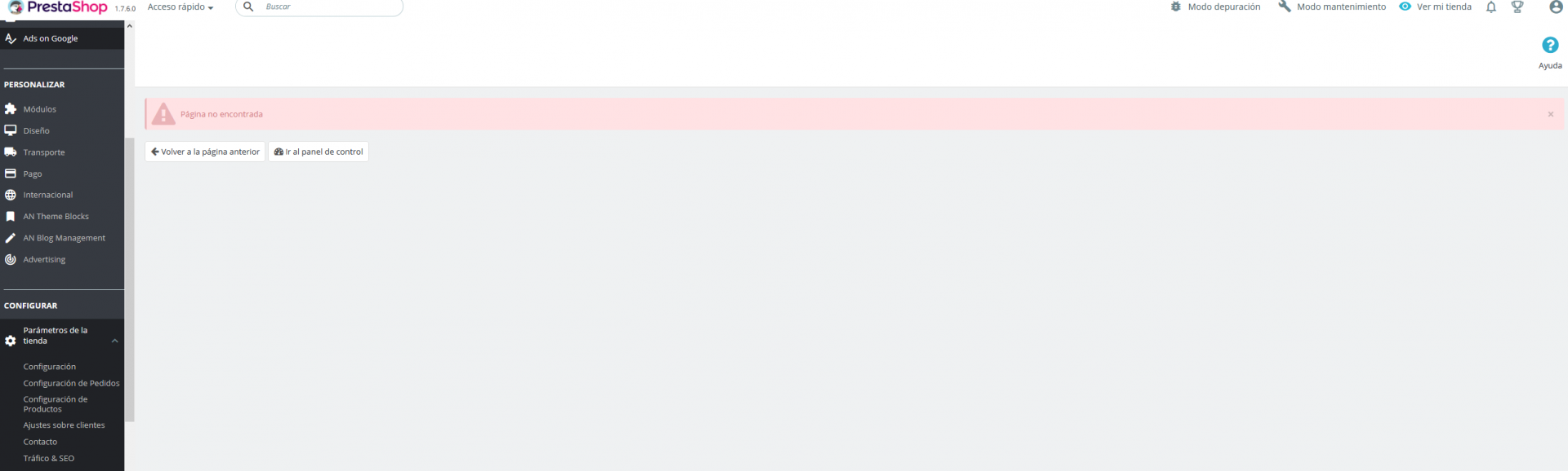

Joise Posted December 2, 2019 Share Posted December 2, 2019 Hola, intente actualizar de la 1.7.6.0 Ya que me daban error algunos módulos y el desarrollador dijo que posiblemente sería por no tener la última versión, lo intente pero fallo la actualización, desde entonces he tenido varios problemas que he podido ir solucionando, pero hoy al intentar poner la tienda en modo mantenimiento he visto que no puedo entrar la Parámetros de la tienda/configuración/ de la tienda, he conseguido ponerla en Mantenimiento pero sigo sin poder entrar. He deshabilitado algunos módulos que instalo un compañero "raros" pero sigue sin ir, que podría ser? Os adjunto pantalla y gracias por la ayuda. Link to comment Share on other sites More sharing options...
solucioneseb Posted December 2, 2019 Share Posted December 2, 2019 Buenas tardes, ¿Puedes restaurar a la versión que tenias antes de actualizar ?? y desde ese punto intentar limpiar los módulos que no utilizas dejando la versión lo más limpia posible y despues volver a intentar actualizar.. Espero pueda serte de ayuda, Salds! Link to comment Share on other sites More sharing options...
Joise Posted December 3, 2019 Author Share Posted December 3, 2019 Hola solucioneseb, no me atrevo a recuperar un backup previo porque hemos grabado bastantes productos y el concepto "copia de seguridad" en esta empresa es un poco, ambiguo, pero si me he dado cuenta de algo mas raro. La tienda la puedo poner en modo mantenimiento modificando la columna PS_SHOP_ENABLED de la tabla ps_configuration y cuando esta en modo mantenimiento, si le doy clic al enlace superior Modo mantenimiento tengo acceso a la pestaña de configuración del modo mantenimiento, pero no a la pestaña configuración principal, seguiré investigando. Gracias. Link to comment Share on other sites More sharing options...
