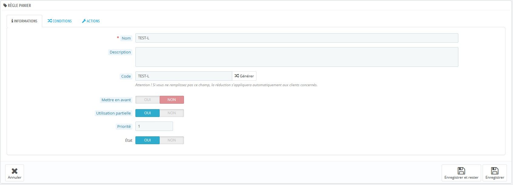

Je cré une régle de panier avec :
- Utilisation partielle sur OUI

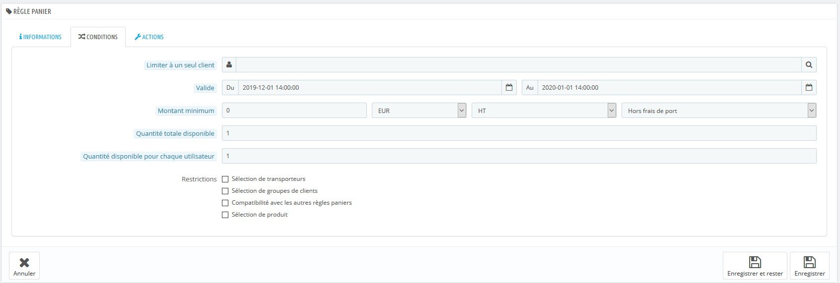

aucune condition particuière

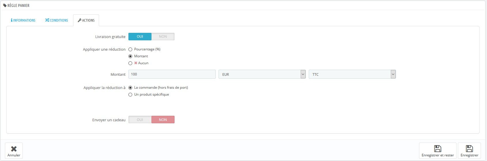

- dans action, livraison gratuite sur OUI, pour un montant de 100€ TTC.
A l'utilisation en front office pour acheter une produit à 15€ + 5€ de port, la facture est à 0.00 et je suis OK.
Mais comme c'est une utilisation partielle autorisée, prestashop me regénère une nouvelle règle de panier avec un montant restant du.
Sauf que ce montant devrait être de 100€ - 15€ - 5€ = 80€, mais il est de 75€. A chaque fois le montant du port est déduit 2 fois.
