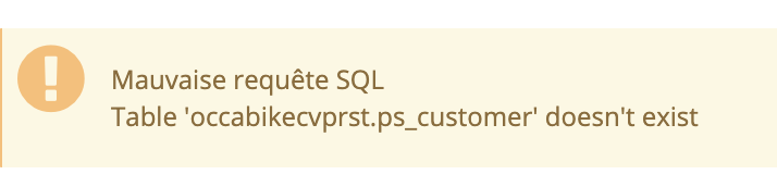

Alexis199644 Posted December 1, 2019 Share Posted December 1, 2019 Bonjour, Je suis relativement novice sur Prestashop. Aujourd'hui, le back office de mon site Prestashop fonctionnait très bien mais de retour après une pause, dès que je veux accéder à l'onglet "Commandes" ou "Clients" j'ai un message d'erreur indiquant : "Mauvaise requête SQL Table 'occabikecvprst.ps_orders' doesn't exist" J'ai accédé à la base de données et effectivement ce fichier n'existe pas. Cependant, personne n'a absolument rien fait sur notre bdd. Alors comment se fait-il que ça ne fonctionne plus d'un coup ? J'ai tenté de restaurer une sauvegarde de la base de donnée mais ça n'a pas fonctionné. Merci de vos réponses, Alexis Link to comment Share on other sites More sharing options...

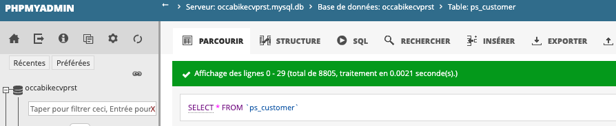

Alexis199644 Posted December 3, 2019 Author Share Posted December 3, 2019 J'ai bien retrouvé la table ps_customer et ps_orders donc ma base client et historique de commandes. (Les deux choses auxquelles je n'ai plus accès via le backoffice prestashop). Dès que j'essaye d'accéder à mes clients, Prestashop indique une erreur de requête sql et que la table ps_customer n'existe pas, alors qu'elle existe bien, dans la bonne base de données. En conclusion, la requête est bien vers la bonne table, au bon endroit, mais ça ne trouve rien. Auriez-vous une explication ou une piste ? Merci, Alexis Link to comment Share on other sites More sharing options...
doekia Posted December 3, 2019 Share Posted December 3, 2019 ces tables existent dans la base de données occabikecvprst ??? sur le bon serveur? Link to comment Share on other sites More sharing options...
Alexis199644 Posted December 3, 2019 Author Share Posted December 3, 2019 (edited) Le front "fonctionne" mais on ne peut pas ajouter de produit dans le panier ni voir son historique de commande. En fait, on peut juste naviguer sur le site. Ces tables existent bien, sur la bonne base, sur le bon serveur. Edited December 3, 2019 by Alexis199644 (see edit history) Link to comment Share on other sites More sharing options...
doekia Posted December 3, 2019 Share Posted December 3, 2019 Non ! Ce n'était pas une question en fait. Le système te dit exactement ces tables n'existent pas donc, elle n'existent pas dans la base de données que je consulte!!! Link to comment Share on other sites More sharing options...

doekia Posted December 3, 2019 Share Posted December 3, 2019 Donc le serveur configuré n'est probablement pas occabikecvprst.mysql.db Link to comment Share on other sites More sharing options...
