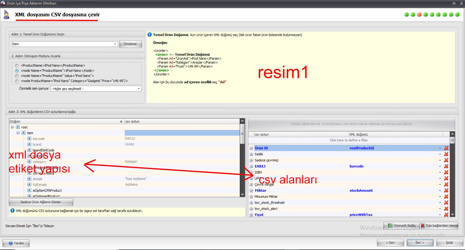

pardushan Posted November 30, 2019 Share Posted November 30, 2019 Arkadaşlar merhaba, başlıkta belirttiğim programı satın aldım. Bu programı almamdaki amacım tedarikçi xml çıktılarının bu program vasıtası ile kendi siteme aktarmaktı. Ürün aktarımı ile ilgili kombinasyonları aktarmada sorunlar yaşıyorum. Ekte örnek bir xml dosyası var. Bu programı kullanan var mı? yardım edebilirseniz çok sevinirim. Yardımlarınız için şimdiden teşekkürler... demoxml2.xml Link to comment Share on other sites More sharing options...

pardushan Posted November 30, 2019 Author Share Posted November 30, 2019 Kusura bakmayın ben genel bir anlatım yaptım. Prestashop kombinasyon içeri alırken hangi alanları referans alıyor? gönderdiğim örnek xml evet ideakonsept. Ana ürünün id sine gönderme yapan bir alan var <rootProductId>261240</rootProductId> gibi ama ana üründe "id" alanı yok. Programda kombinasyonu ana ürüne bağlayamadım yani anlayacağınız. Hangi alanlarla prestashop ürün alanındakileri birbirline bağlayacağımı bulamadım. Link to comment Share on other sites More sharing options...

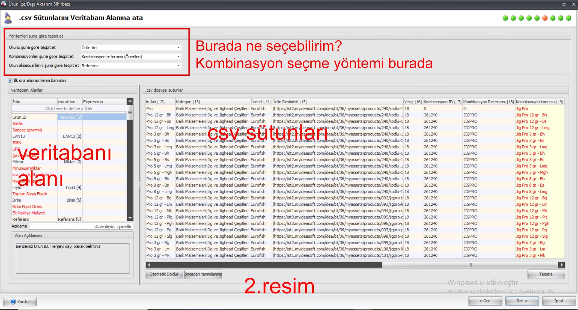

pardushan Posted November 30, 2019 Author Share Posted November 30, 2019 Programın içeri aktarma mantığını anlatayım. xml dosyası önce csv dosyasına dönüştürülen bir arabirim açılıyor. Bu arabirimde xml düğümleri ile csv alanları eşleştiriliyor. Daha sonrasında dönüşen csv dosyası veritabanı alanları ile eşleşiyor. Burada üstteki ayar kısmı kombinasyonu neye göre belirleyeceğimi seçmeme yarıyor ama burada ne yaparsam yapayım kombinasyonları ana ürüne bağlayacak bir yol bulamadım. Link to comment Share on other sites More sharing options...
