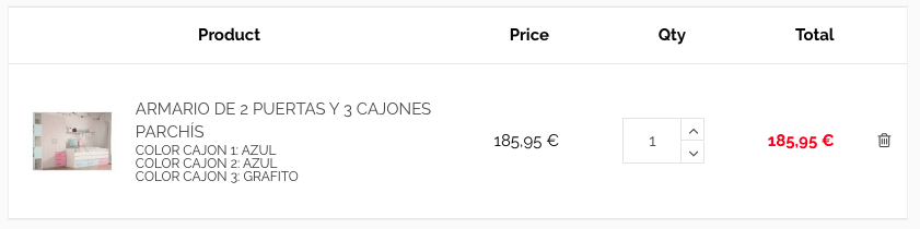

Luisejo Posted December 2, 2019 Share Posted December 2, 2019 ¿Qué opción debo elegir para que me marque precio = 0€? Acabo de intentar reproducir el error y me lleva al carrito con el cargo correcto. ¿Lo que quieres es que al seleccionar un color en concreto el precio incremente x euros? Saludos. Link to comment Share on other sites More sharing options...

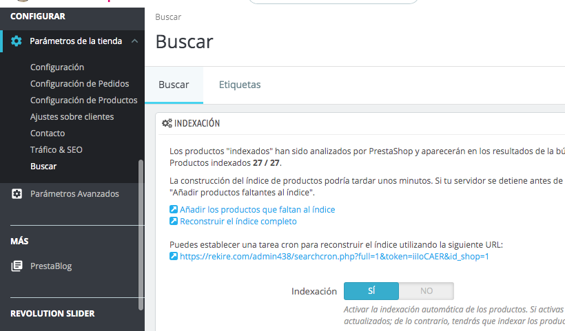

Luisejo Posted December 3, 2019 Share Posted December 3, 2019 Vale, entiendo ahora. Pregunto algo por si hemos pasado por alto lo más básico. ¿Has probado a reindexar los elementos en el buscador? Saludos. Link to comment Share on other sites More sharing options...
paco millan Posted December 3, 2019 Author Share Posted December 3, 2019 Buenos dias. Lo he comprobado y estaba activado. Aun así lo he reindexado y sigue igual. Yo creo que eso afecta solo a las búsquedas en el frontend. Yo no se mucho de prog weg pero si de visual basic y es como si el origen de datos del control combobox donde se eligen los artículos para hacer un pack tuviese alguna limitación en cuanto al número de resultados que muestra. ¿Donde está ubicada la pagina de creación de productos para poder analizarla? No creo que sea fácil pero en el origen de datos del control ese es donde radica el problema. Link to comment Share on other sites More sharing options...
