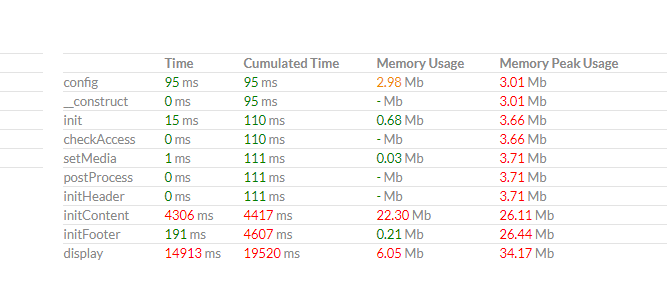

Patryk1712 Posted November 28, 2019 Share Posted November 28, 2019 Witam, Mam problem z profilingiem strony kategorii. Strona zaczęła wolniej się ładować. Jedyne długie czasy znajdują się w "initContent" oraz "display". Sprawdzałem wszystkie moduły wyłączając je. Niestety nic to nie dało. Jak mógł bym dojść do tego która część kodu stwarza problemy? Czy dobrze rozumiem że są to metody danego kontrolera? Link to comment Share on other sites More sharing options...
pycode.biz Posted November 28, 2019 Share Posted November 28, 2019 (edited) 1)Po pierwsze opisz, na jakim hostingu to stoi. 2) W jakich godzinach robiłeś testy, 3) Czy próbowałeś sklep uruchamiać lokalnie ? Czy pojawia się ten sam problem? 4) W jaki sposób jest trzymany cache ze Smarty, pliki na dysku czy Redis? Tak, to wygląda mi to na metody kontrolera. Co bym jeszcze sprawdził to parametry konta hostingowego czy nie przekroczyłeś ich. //edit: Jak możesz to podaj link do sklepu może być na PW Edited November 28, 2019 by pycode.biz (see edit history) Link to comment Share on other sites More sharing options...
Patryk1712 Posted November 28, 2019 Author Share Posted November 28, 2019 1. Stoi na serwerze dedykowanym. Debian, nginx + php7.0 2.Godziny nie są istotne. Ciągle jest to samo. 3.Tak dalej dzieje się to samo z tym, że lokalnie czasy są o wiele większe we wszystkim niż na serwerze. 4. Cache smarty jest trzymany w plikach. Link to comment Share on other sites More sharing options...
pycode.biz Posted December 10, 2019 Share Posted December 10, 2019 On 11/28/2019 at 10:36 AM, Patryk1712 said: 4. Cache smarty jest trzymany w plikach. Wyłącz testowo cache smarty i sprawdź czy czasem nie robisz jakichś obliczeń w szablonach - jak zrobisz coś cieższego w smarty to tak będzie się zachowywać serwer. U mnie pętla z obliczeniami cen była winowajcą Link to comment Share on other sites More sharing options...
Patryk1712 Posted December 11, 2019 Author Share Posted December 11, 2019 (edited) Przeglądałeś wszystkie możliwe szablony, które były wykorzystywane przez konkretny controller i podpięte moduły? Czy przypadkowo natrafiłeś na tą pętlę? bądź o niej wiedziałeś? Nie wiem jak się nakierować na odpowiedni fragment kodu a troszkę tych szablonów jest. Edited December 11, 2019 by Patryk1712 (see edit history) Link to comment Share on other sites More sharing options...
pycode.biz Posted December 11, 2019 Share Posted December 11, 2019 4 hours ago, Patryk1712 said: Przeglądałeś wszystkie możliwe szablony, które były wykorzystywane przez konkretny controller i podpięte moduły? Czy przypadkowo natrafiłeś na tą pętlę? bądź o niej wiedziałeś? Nie wiem jak się nakierować na odpowiedni fragment kodu a troszkę tych szablonów jest. Ja bym skopiował do siebie sklep lokalnie, ustawił debuger np xdebug i sprawdzał co zajmuje czas Link to comment Share on other sites More sharing options...
