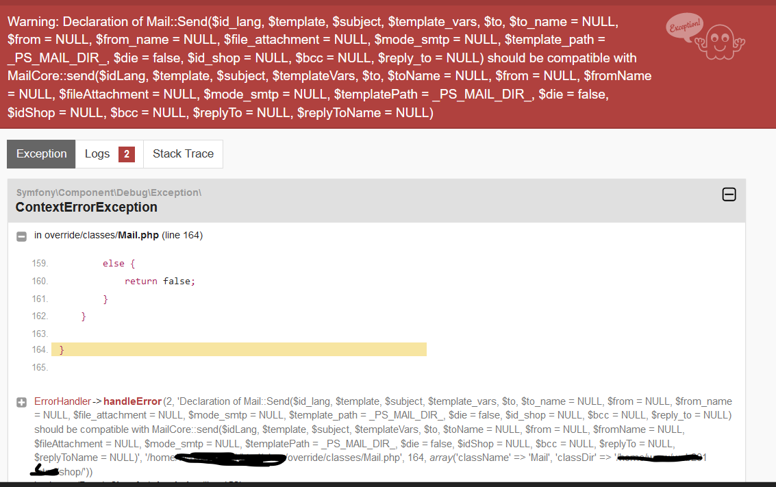

fox@dog1 Posted November 29, 2019 Author Share Posted November 29, 2019 Diesen Fehler habe ich gerade gefunden (siehe png) Link to comment Share on other sites More sharing options...
JBW Posted November 29, 2019 Share Posted November 29, 2019 (edited) Der Fehler zeigt ja genau auf eine Override Datei: override/classes/Mail.php! Schau mal aus welchem Modul das kommt und ob du diese benötigst - falls ja kontaktiere den Entwickler Edited November 29, 2019 by JBW (see edit history) Link to comment Share on other sites More sharing options...
fox@dog1 Posted November 29, 2019 Author Share Posted November 29, 2019 Ich habe das Modul gefunden. Es ist ein Modul von einem Drittanbieter, welches für den Payment Service zuständig ist. Danke für eure Hilfe. Link to comment Share on other sites More sharing options...
