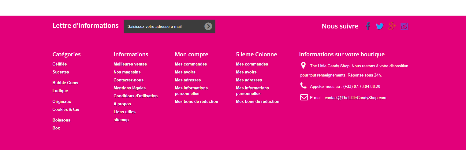

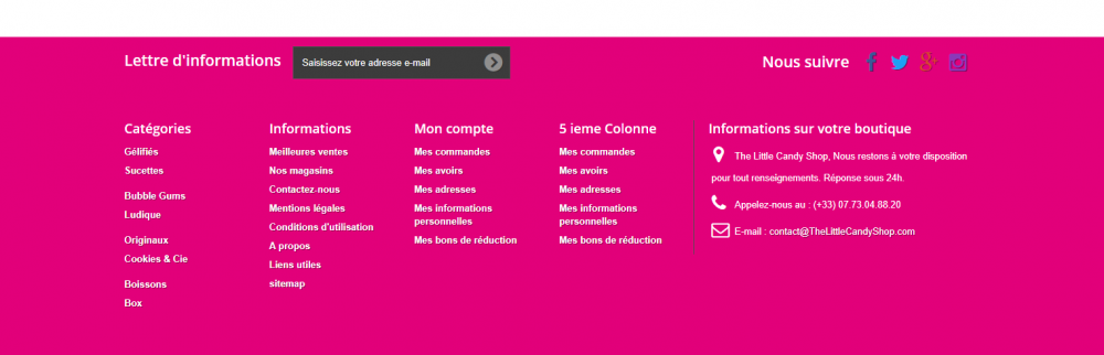

Sofian-13 Posted November 25, 2019 Author Share Posted November 25, 2019 (edited) Merci Solsol 69 j'ai bien greffer le module au footer, j'ai bien ajouter ton code. cache vidé aussi. Par contre au lieu d'etre a la 5 eme colonne, il a été se mettre en bas de la 3eme J'ai merdé quelque part!!? Edited November 25, 2019 by Sofian-13 (see edit history) Link to comment Share on other sites More sharing options...
solsol69 Posted November 25, 2019 Share Posted November 25, 2019 pourtant je le vois sur ton site Link to comment Share on other sites More sharing options...
Sofian-13 Posted November 25, 2019 Author Share Posted November 25, 2019 Dans la 5eme colonne, car moi je la vois en bas de la 3 eme. Sous colonne mon compte Link to comment Share on other sites More sharing options...
solsol69 Posted November 25, 2019 Share Posted November 25, 2019 effectivement Link to comment Share on other sites More sharing options...
Sofian-13 Posted November 25, 2019 Author Share Posted November 25, 2019 Tu peux me donner un peu de ta lumière. Une idée? Link to comment Share on other sites More sharing options...

solsol69 Posted November 25, 2019 Share Posted November 25, 2019 Il y a 3 heures, Sofian-13 a dit : Tu peux me donner un peu de ta lumière. Une idée? je ne sais pas si cela marchera mais colle ca dans le module <div class="footer-block col-xs-12 col-sm-2"><ul><li><h4>LIENS UTILES</h4></li><li><a href="#">Association Musharaka</a></li><li><a href="#">Islam Union</a></li></ul></div> Link to comment Share on other sites More sharing options...
Sofian-13 Posted November 25, 2019 Author Share Posted November 25, 2019 je viens de coller le bout de code et si tu veux, il est aligné avec la colonne de mon "compte" mais toujours sous celle ci. Une autre astuce a tout hasard? Link to comment Share on other sites More sharing options...
solsol69 Posted November 25, 2019 Share Posted November 25, 2019 peut etre ca dans le fichier blockmyaccountfooter.tpl qui se situe dans /themes/default-bootstrap/modules/blockmyaccountfooter a la ligne 27 a peu pres modifie <section class="footer-block col-xs-12 col-sm-4"> par ca <section class="footer-block col-xs-12 col-sm-2"> Link to comment Share on other sites More sharing options...
Sofian-13 Posted November 27, 2019 Author Share Posted November 27, 2019 Slt Solsol69 Désolé de mon absence, jétais malade. Merci pour le retour. Alors j'ai fait la modif et effectivement les colonnes sont bien alignés sauf que les liens que je veux mettre a été se placer complètement a droite du footer. Je voudrais Catégories, Informatons, Mon compte et Liens Utiles et pour finir information de la boutique. Une Idée? Link to comment Share on other sites More sharing options...
solsol69 Posted November 27, 2019 Share Posted November 27, 2019 et en déplaçant le module dans position des modules ? Link to comment Share on other sites More sharing options...
