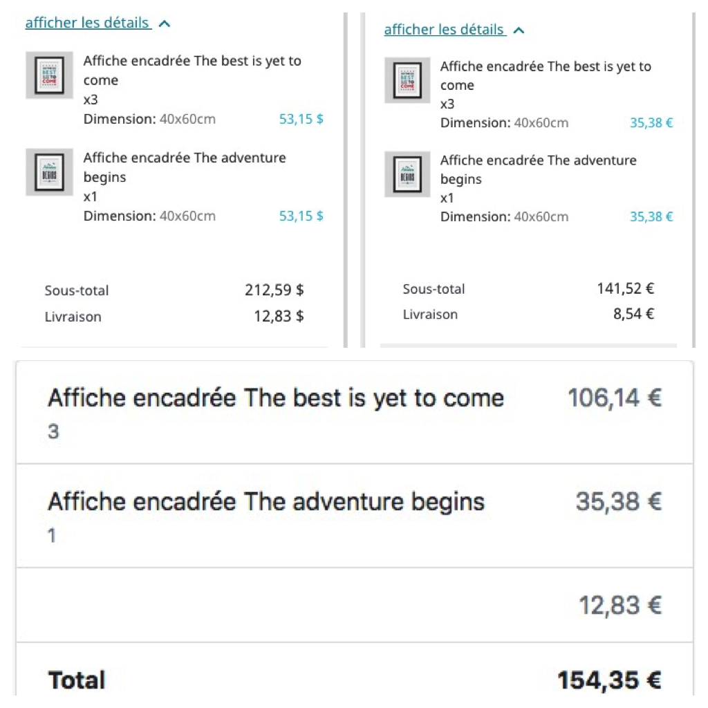

Mediacom87 Posted November 20, 2019 Share Posted November 20, 2019 Salut, en développement un module de paiement qui n'accepte que les paiements en Euros, j'ai découvert un énorme bug dans la solution. Le traitement d'un panier pour le transformer en commande ne récupère pas le bon montant pour les frais de port mais transforme juste la devise. En gros, si vous avez des frais de port à 5€ mais que vous affichez le site en Dollar le taux de change s'applique et propose les frais de port à 6,5$ (c'est un exemple, je n'ai pas fais de conversion officielle). Lors du passage au paiement en Euro obligatoirement, PrestaShop va considérer les frais de port à 6,5€. j'ai donc ouvert un rapport sur Github : https://github.com/PrestaShop/PrestaShop/issues/16476 Si quelqu'un pouvait effectuer un test Paypal en forçant l'usage de la devise Euro cela aiderais bien le schilblick Link to comment Share on other sites More sharing options...

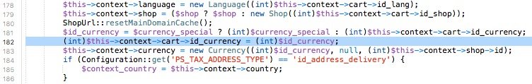

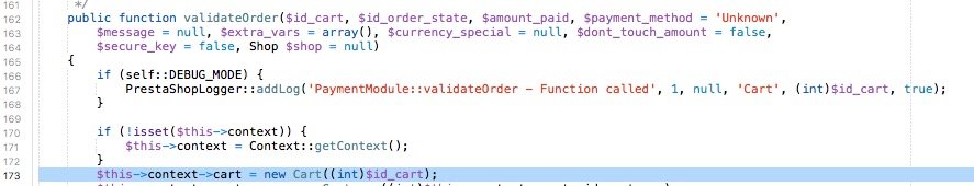

Mediacom87 Posted November 20, 2019 Author Share Posted November 20, 2019 J'ai trouvé un truc, dans validateOrder() le panier est instancier à nouveau Donc impossible d'avoir le bon id_currency dans le Cart. Il faut alors forcer la bonne id_currency dans le context : Cela n'intervenant que sur validateOrder() , on peut supposer que cela n'aura pas d'impact sur le reste. Par contre, pour corriger le calcul des frais de port par getOrderTotal(true, Cart::BOTH) j'ai du intervenir sur getTotalShippingCost() et forcer le flush sur l'appel de la focntion : $delivery_option_list = $this->getDeliveryOptionList($default_country, true); le soucis sur un truc aussi touchy, c'est qu'il faudrait reprendre tellement de truc pour vérifier tous les effets de bord, c'est dingue. Link to comment Share on other sites More sharing options...
Eolia Posted November 20, 2019 Share Posted November 20, 2019 On instancie le cart envoyé comme paramètre de la fonction. Ces paramètres sont assignés par le module de paiement donc tu peux forcer/récupérer l'id_currency et l'assigner au cart avant de lancer le validateOrder() Link to comment Share on other sites More sharing options...
Mediacom87 Posted November 20, 2019 Author Share Posted November 20, 2019 Il y a 1 heure, Eolia a dit : On instancie le cart envoyé comme paramètre de la fonction. Ces paramètres sont assignés par le module de paiement donc tu peux forcer/récupérer l'id_currency et l'assigner au cart avant de lancer le validateOrder() Dans un monde parfait, je serais d'accord avec toi, mais dans ce cas cela ne fonctionne pas donc j'ai du forcer. J'ai l'impression que cela est bon maintenant. Link to comment Share on other sites More sharing options...
