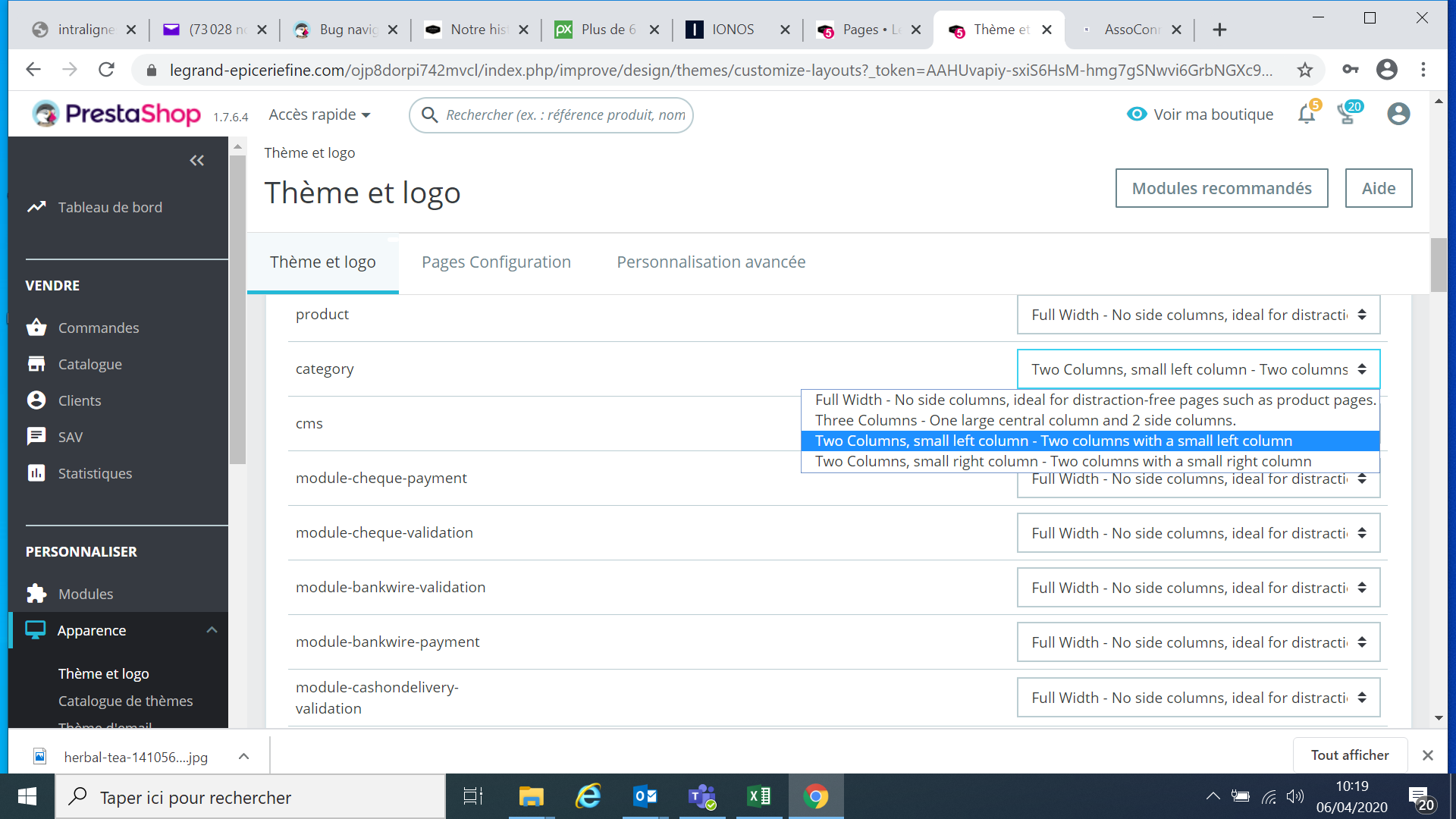

natachaC Posted April 6, 2020 Share Posted April 6, 2020 Bonjour l'affichage des colonnes est bien caché dans Apparence -> Thèmes et logo : en bas à droite le bouton "Choisir la mise en page" Natacha Link to comment Share on other sites More sharing options...
Ozgul Posted April 6, 2020 Share Posted April 6, 2020 merci pour votre réponse, mais je ne trouve aucune référence au module de navigation à facette sur cette page Link to comment Share on other sites More sharing options...

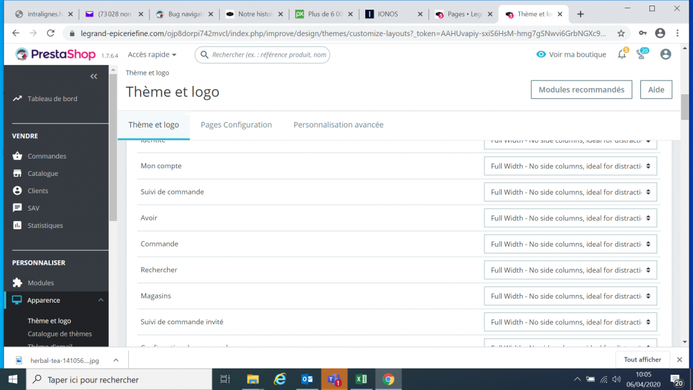

natachaC Posted April 6, 2020 Share Posted April 6, 2020 normal il n'est pas question ici de module pour chaque page il est indiqué sa conception (full width; etc) cherchez la ligne catégorie et vérifiez que la colonne gauche soit activée Link to comment Share on other sites More sharing options...
Ozgul Posted April 6, 2020 Share Posted April 6, 2020 la colonne de gauche est bien activé dans Catégorie, mais toujours pas la navigation à facette Link to comment Share on other sites More sharing options...
natachaC Posted April 6, 2020 Share Posted April 6, 2020 je suis sur votre site et pour l'instant je vois des produits que dans Thés avec des sous cat (thé blanc) et des sous sous cat (aromatisé, nature) avez vous créé des déclinaisons ou/et des caractéristiques ? nécessaire pour pouvoir générer une recherche à facette si ce n'est pas le cas c'est normal que la recherche ne s'affiche pas je pense que c'est plutôt un problème d'organisation à la place de créer des sous / sous catégories pensez caractéristiques et/ou déclinaisons Link to comment Share on other sites More sharing options...
