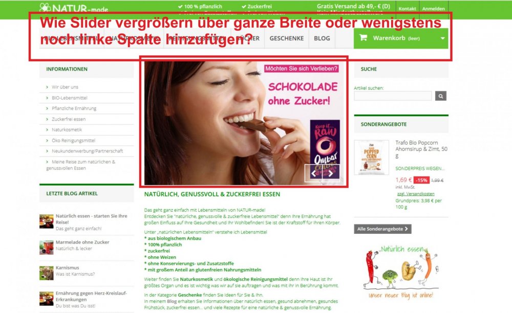

Ich hatte bis dato einen Banner und darunter einen kleinen Slider. Nun möchte ich den Banner löschen (ist erledigt)) und den Slider vergrößern. Entweder den Slider über die ganze Breite oder mindestens noch über die linke Spalte vergrößert. Wie geht das? Habe es nicht herausgefunden. Anbei Screenshot meiner Startseite. Kann mir bitte jemand helfen? Danke!!!!!!!!!!!

@NaturmadeDein Theme ist ein angepasstes, aber sicher kein Original. Original Template ist Grau/Schwarz und heißt im Quellencode auch nicht "Natur" sondern "default-bootstrap". Wie dem auch sei, die Hooks findest du im Tab "Module - > Positionen".
ich habe leider keinen Kontakt mehr zum Programmierer. Ich weiß, dass er etwas verändert hat. Leider gibt es bei mir nicht das "Module - Position".
Ich glaube eher nicht, daß dein Programmierer den Menupunkt "Position" im BackOffice entfernt hat, wenn ja dann rufe https://deinshop.de/adminxxx/index.php?controller=AdminModulesPositions auf oder richte unter "Verwaltung" den Menupunkt wieder ein.
Du kannst Module wie den Slider immer nur dahin schieben, wo es programmseitig vorgesehen ist und ich habe noch in keinem Shop den Slider dort gesehen wo du ihn haben willst, wahrscheinlich mußt du mindestens den Code von tpl-Dateien ändern. Es dürfte freilich auch "quick and dirty" per CSS gehen (die Inhalte links und ggf. rechts mit einem größeren top-margin nach unten schieben und den Slider verbreitern und mit einem negativen margin nach links schieben, da mußt du aber darauf achten, inwieweit sich das dann noch an unterschiedliche Bildschirmgrößen anpasst.
Danke für Deine Mühe. Das werde ich morgen nachschauen. Oh, ich möchte die Slider eigentlich nur breiter haben. Sorry, falls mein Screenshot schlecht war. Die Position kann bleiben aber der Slider soll über die ganze Breite gehen oder wenigstens noch über die linke Spalte. Im Moment ist er mir zu schmal da ich einen Banner entfernt habe. Herzliche Grüße
An deinem Screenshot ist nichts auszusetzen. Der Seitenaufbau ist ja so, daß die Seite bis zur Navigationsleiste aus einer Spalte besteht und dann folgt der in deinem Fall dreispaltige Inhaltsbereich, normalerweise muß man den Slider jetzt vom Inhaltsbereich in den einspaltigen Kopfbereich verschieben.

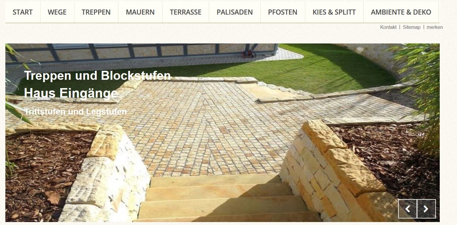

Ich häng mal eine Screen dran   Presta 1.6.24   mit Standard Template

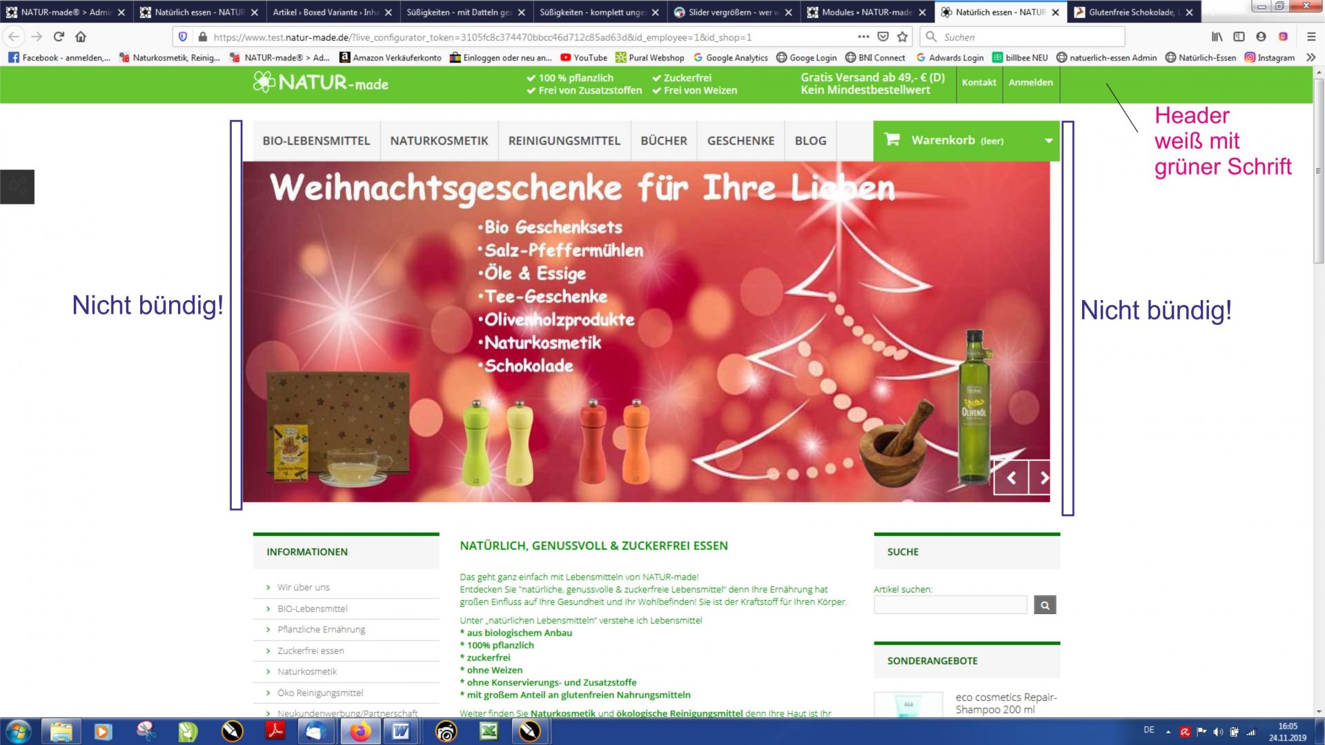

Hey danke, Dein Tipp war super... Jetzt konnte ich den Slider verschieben + vergrößern!
Jetzt habe ich noch ein kleines Problem. Der Slider ist nicht bündig. Siehe Screenshot. Weiß Du wie ich das korrigieren kann?
Und ich hätte gerne ob den Header nicht mehr in "grün mit weißer Schrift" sondern in "weiß mit grüner Schrift". Weißt Du wo ich das finde?
Viele Grüße Bettina
