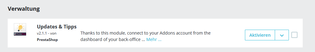

JBW Posted November 27, 2019 Share Posted November 27, 2019 Ich habe das Ganze mal im Detail angeschaut und denke ich habe die Ursache gefunden. Strato (wie viele shared Webhoster) limitiert die Anzahl der Dateien auf dem Webspace (unabhängig vom Speicher) - siehe https://www.strato.de/faq/hosting/limitierungen-auf-geteilten-plattformen-shared-webhosting/ Das Ganze scheint dann im Modul "Update & Tipps" zu einem Speicherüberlauf/Endlosschleife zu führen. Ich habe das Modul bei mir mal deaktiviert und werde berichten ob das Problem damit behoben ist - vielleicht könnt ihr das ja auch mal testen. Falls der Fehler bereits besteht kann per FTP das Verzeichnis /modules/psaddonsconnect umbenannt werden. Falls der Fehler wieder auftritt ist auf der o.g. Seite beschreiben wie Ihr prüfen könnt wieviele Dateien auf dem Hosting angelegt sind. Dauerhaft sollten auf dem Hosting Dateien gelöscht werden um weitere Probleme zu vermeiden. 1 Link to comment Share on other sites More sharing options...

ThomasF Posted November 28, 2019 Author Share Posted November 28, 2019 Hallo zusammen, @JBW: Die Anzahl der Dateien ist es bei mir nicht. ich komme nicht einmal annähernd an die max Anzahl. Ich hatte allerdings auch noch weiter getestet und bei mir reicht es, wenn ich dieses Verzeichnis lösche: var/cache/prod/addons_advice Wozu das Verzeichnis gehört habe ich aber noch nicht herausgefunden. ;) Link to comment Share on other sites More sharing options...
JBW Posted November 28, 2019 Share Posted November 28, 2019 Wieviel Dateien hast du denn? Wie oben geschrieben gehören die Dateien zum Addon Module - hilft es bei dir wenn du dieses deaktivierst? Link to comment Share on other sites More sharing options...
ThomasF Posted November 28, 2019 Author Share Posted November 28, 2019 16 minutes ago, JBW said: Wieviel Dateien hast du denn? Wie oben geschrieben gehören die Dateien zum Addon Module - hilft es bei dir wenn du dieses deaktivierst? Strato sagt ab 90% des max Wertes wird die Info erst angezeigt. .bei mir wird's nicht angezeigt. Grade mal zählen lassen.. insgesamt knapp 50 tausend Dateien. Ein "Addon" Modul finde ich nicht. zumindest nicht auf der Admin Seite oder im Modules Verzeichnis. vielleicht hat es auch einen anderen Namen? ich werde bei Zeiten mal den Sourcecode durchsuchen.. Link to comment Share on other sites More sharing options...
JBW Posted November 28, 2019 Share Posted November 28, 2019 Ich hab oben den Screenshot vom Modul geposted - "Updates & Tipps" (Verzeichnis psaddonsconnect) 1 Link to comment Share on other sites More sharing options...
ThomasF Posted November 28, 2019 Author Share Posted November 28, 2019 alles klar.. hab ich deaktiviert.. ich werde es mal beobachten.. heute Abend wissen wir mehr.. Link to comment Share on other sites More sharing options...
ThomasF Posted November 28, 2019 Author Share Posted November 28, 2019 Das sieht sehr gut aus. Ich denke mit dem deaktivieren von o.g. Modul ist ist das Backoffice wieder dauerhaft nutzbar. Besten Dank für die Hilfe! :D Link to comment Share on other sites More sharing options...
