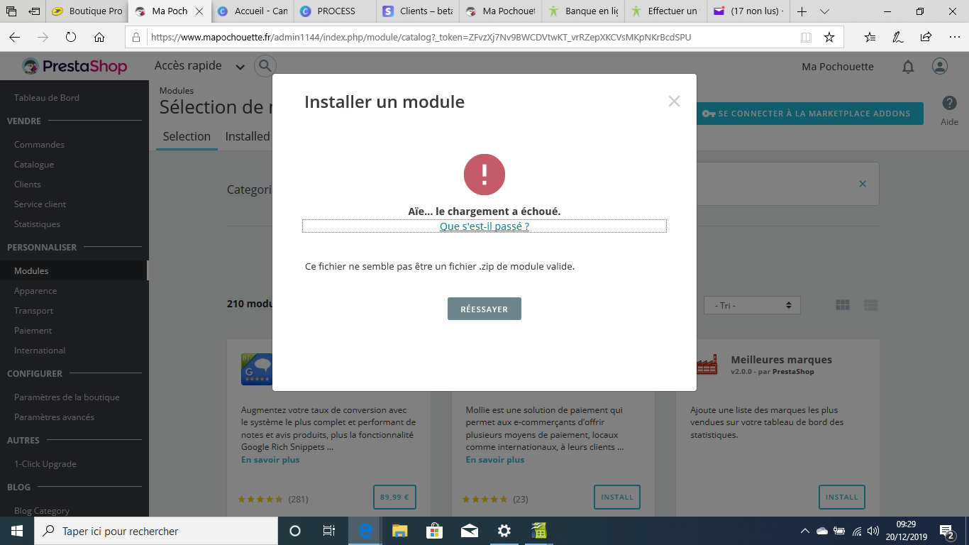

l_maupate Posted December 20, 2019 Share Posted December 20, 2019 Voilà le message d'erreur, Aïe... le chargement a échoué. Que s'est-il passé ? Ce fichier ne semble pas être un fichier .zip de module valide. Link to comment Share on other sites More sharing options...
l_maupate Posted December 20, 2019 Share Posted December 20, 2019 J'ai compris, il y avait une profondeur de dossier blockreassurance de trop... Du coup, le module est bien installé ! Par contre cela n'a pas résolue la configuration du module qui ne fonctionne pas. Le bouton SAVE ne fait rien... Link to comment Share on other sites More sharing options...
