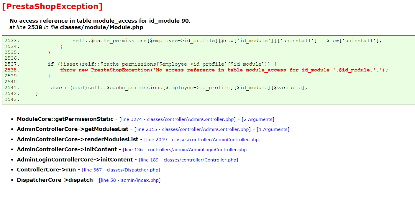

Ich habe gestern Prestashop 1.6.xx auf 1.6.1.24 geupdatet. Hatte mir vorher 1clickupgrade von Prestashop geholt. Nach dem Update haben viele Bilder und sonst noch was gefehlt und da es schon spät war, machte ich das Rollbackup.
Dann kam die Fehlermeldung wie sie auf dem Bild zu sehen ist. Ich habe dadurch KEINEN Zugriff mehr auf Prestashop.

Wie hast du die Sicherung zurückgespielt? War das Rollback erfolgreich oder kamen dort Fehlermeldungen?
Es fehlt ein Eintrag für das Modul mit der ID 90 in der module_access Tabelle - entweder stimmt also die Datenbank nicht oder der Shop greift anders drauf zu. Temporär kannst du versuchen in der Datenbank der Modul mit der ID zu finden und dann dort oder durch umbennen des Ordners auf dem Server zu deaktiveren.

es war so, dass nach dem Update, einige Bilder nicht mehr angezeigt waren. Dann habe ich Rollback gedrückt und während dieses ausgeführt wurde, ist auf einmal diese Fehlermeldung erschienen.
Das Problem ist nun "gelöst". Wie Du richtig angemerkt hast, hat mein Webhoster für die letzten 6 Tage Backups. Also schonmal dieses Problem gelöst. Zum Glück hatte ich noch ein Backup der SQL-Datenbank gemacht bevor ich das Update durchgeführt habe.
So habe ich das Backup vom Webhoster eingespielt. Ging noch nicht.
Dann die gesamte (defekte?) SQL-Datenbank sicherheitshalber gesichert, und dann gelöscht. Danach mein Backup der SQL-Datenbank eingespielt und jetzt geht wieder alles!
