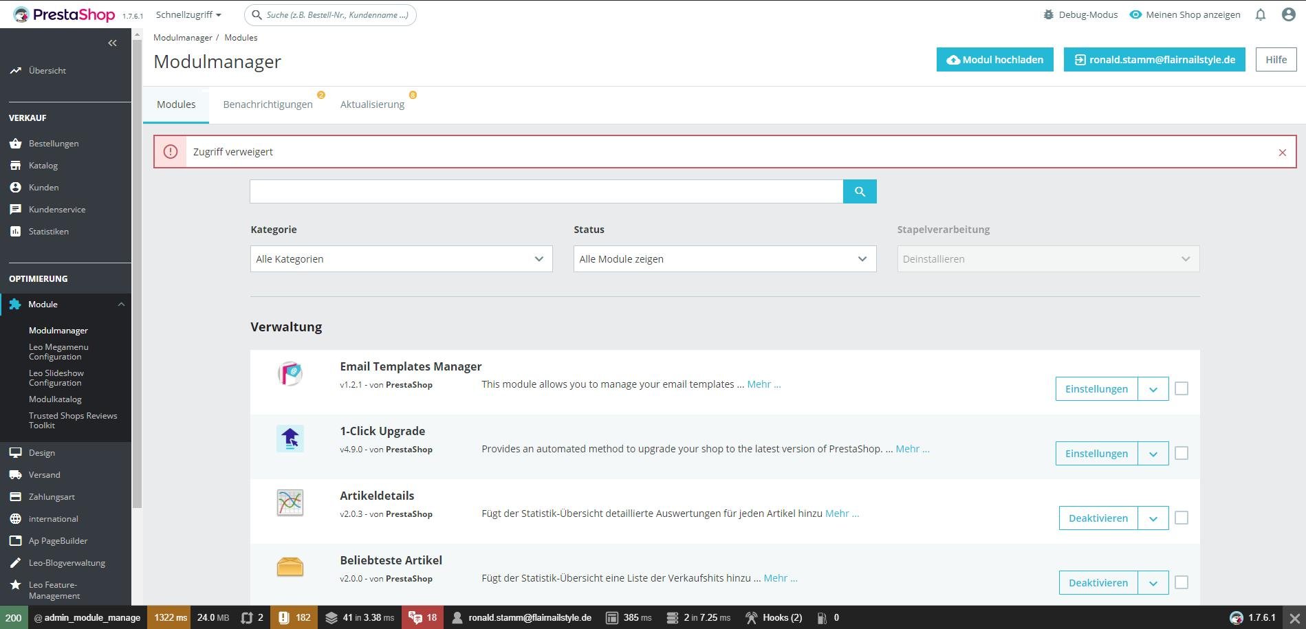

Floriani Posted November 10, 2019 Author Share Posted November 10, 2019 Relevante Fehlermeldungen habe ich nicht gefunden. Mir ist aber aufgefallen, das nach dem erneuten Aufruf des Modulmanagers oben die Meldung steht "Zugriff verweigert". Ich bin aner als SuperAdmin angemeldet. Einen Screenshot habe ich mal angehängt. Link to comment Share on other sites More sharing options...

D.EINS Posted April 22, 2020 Share Posted April 22, 2020 In meinem Fall, ja. Es hilft an sich meistens, alle Module zu deaktivieren und eines nach dem anderen wieder zu aktivieren und den Fehler jedes Mal erneut zu prüfen. Wenn weiterhin Schwierigkeiten mit Zugriffen bestehen, wie in den Screenshots oben, dann sollte im nächsten Schritt auch geprüft werden, ob die Datenbank-Tabellen `ps_access` und `ps_authorization_role` vollständig sind. Fehlende Einträge können ebenfalls die Fehlermeldung "Zugriff verweigert" hervorrufen. Link to comment Share on other sites More sharing options...
