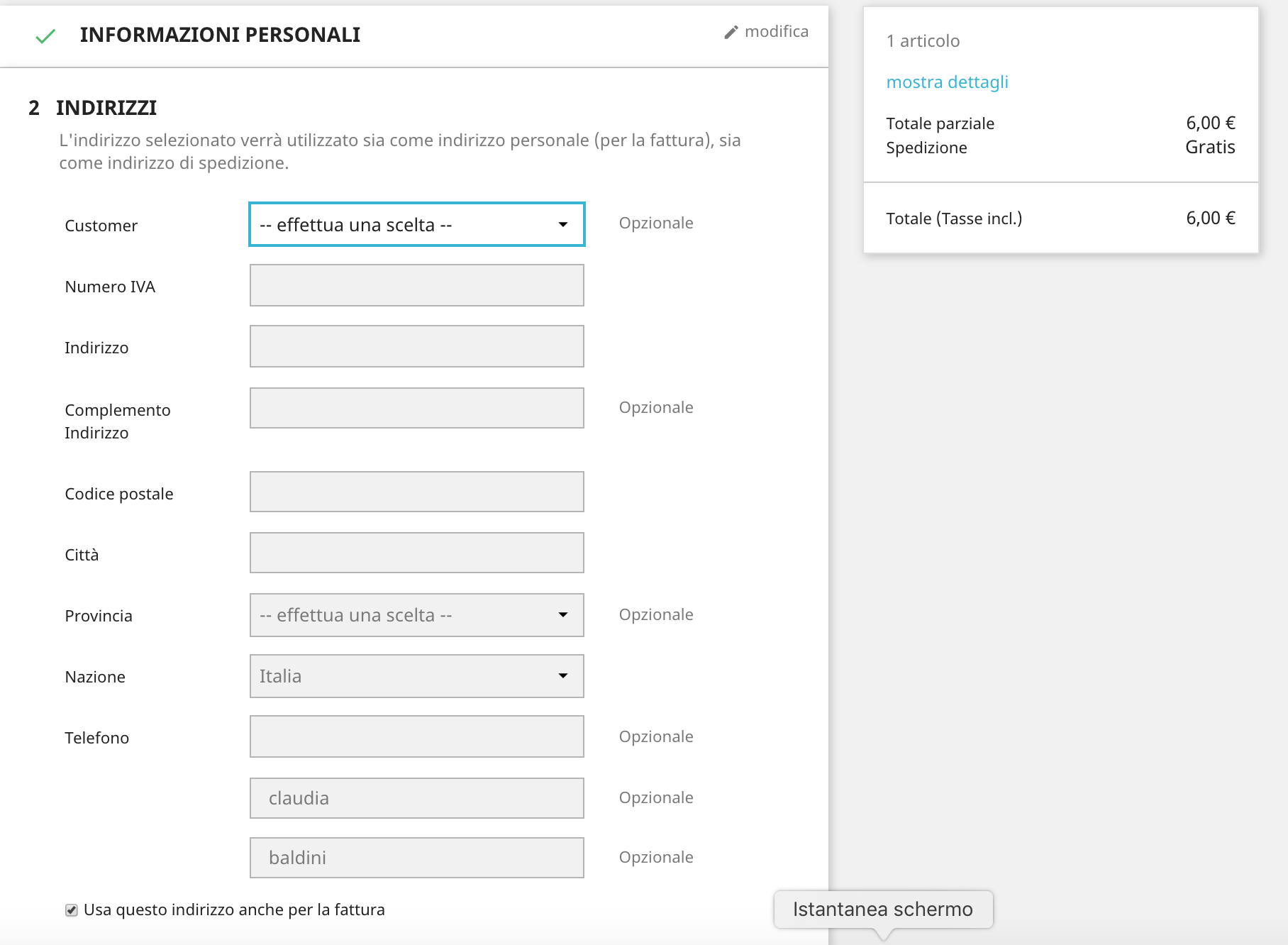

ClaudiaB Posted November 6, 2019 Share Posted November 6, 2019 Ciao, ho attivato il multinegozio ed ho il template base. Ho fatto una prova di acquisto prodotti ma ho questo problema: registro l'account normalmente (non mi chiede né conferma mail né se sono un privato o un negoziante e mi fa subito entrare nell'account), inserisco un prodotto nel carrello e faccio il checkout ma quando mi chiede l'indirizzo di spedizione non posso scegliere che tipo di Customer sono, mi chiede la partita iva (mentre io vorrei obbligatorio il C.F.) e da lì non posso andare avanti. Allego screen shot. Help Link to comment Share on other sites More sharing options...
ThemeBooster.com Posted November 9, 2019 Share Posted November 9, 2019 Ciao. Come primo suggerimento, consiglierei di verificare quali campi obbligatori sono attivati nella sezione VENDI > Clienti > Indirizzi Appena sotto la lista degli indirizzi troverai il tasto "Impostare i campi obbligatori per questa sezione": probabilmente troverai attivato il campo "vat_number". Fatto ciò, recati in MIGLIORA > Internazionale > Località Nella nuova finestra visualizzata, clicca il tab NAZIONE (tra ZONE e PROVINCE) Cerca Italia oppure Italy e clicca il tasto Modifica Qui potrai configurare i campi che appariranno nel checkout e se richiedere o meno il Codice Fiscale. 1 Link to comment Share on other sites More sharing options...
ClaudiaB Posted November 11, 2019 Author Share Posted November 11, 2019 On 11/9/2019 at 4:47 PM, ThemeBooster.com said: Ciao. Come primo suggerimento, consiglierei di verificare quali campi obbligatori sono attivati nella sezione VENDI > Clienti > Indirizzi Appena sotto la lista degli indirizzi troverai il tasto "Impostare i campi obbligatori per questa sezione": probabilmente troverai attivato il campo "vat_number". Fatto ciò, recati in MIGLIORA > Internazionale > Località Nella nuova finestra visualizzata, clicca il tab NAZIONE (tra ZONE e PROVINCE) Cerca Italia oppure Italy e clicca il tasto Modifica Qui potrai configurare i campi che appariranno nel checkout e se richiedere o meno il Codice Fiscale. Grazie. La prima parte era già impostata correttamente. Nella seconda (quella della Nazione) ci sono i campi richiesti per l'indirizzo. Non capisco bene se sono i dati per la spedizione o per la creazione dell'utente e la differenza fra Custer/Warehouse/Country/State/address. Sicuramente c'è un file php da modificare per definire quali campi obbligatori e quali no, vero? Che fatica. Ora provo a vedere se con queste modifiche riesco a completare un ordine. Link to comment Share on other sites More sharing options...

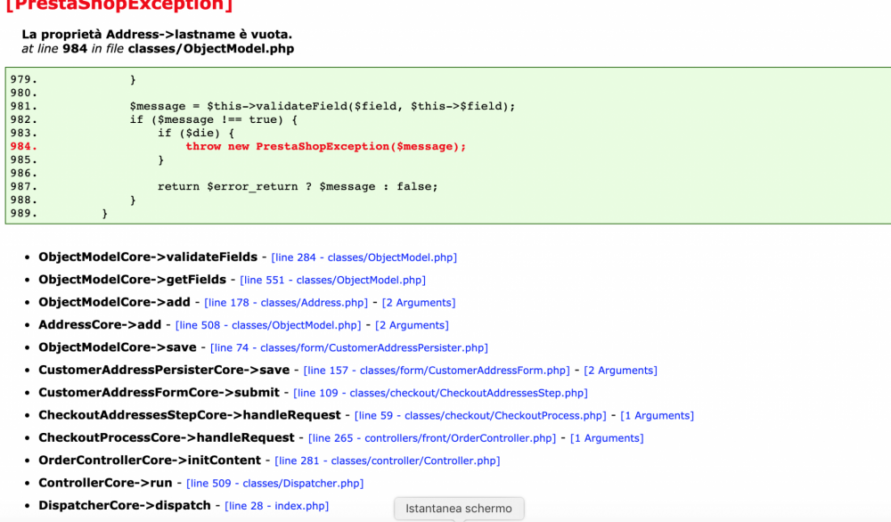

ClaudiaB Posted November 11, 2019 Author Share Posted November 11, 2019 niente. Stesso errore 500 Link to comment Share on other sites More sharing options...
ThemeBooster.com Posted November 13, 2019 Share Posted November 13, 2019 E' possibile sapere se: - per il checkout utilizzi un modulo terze parti oppure un override? - la versione dell'installazione Prestashop - se nella sezione Stati > Italia, stai utilizzando un formato personalizzato dei campi previsti nella sezione Formato Indirizzo, solitamente del tipo: firstname lastname company vat_number address1 address2 postcode city State:name Country:name phone Link to comment Share on other sites More sharing options...
ClaudiaB Posted November 15, 2019 Author Share Posted November 15, 2019 On 11/13/2019 at 10:46 AM, ThemeBooster.com said: E' possibile sapere se: - per il checkout utilizzi un modulo terze parti oppure un override? - la versione dell'installazione Prestashop - se nella sezione Stati > Italia, stai utilizzando un formato personalizzato dei campi previsti nella sezione Formato Indirizzo, solitamente del tipo: firstname lastname company vat_number address1 address2 postcode city State:name Country:name phone ciao scusa per il ritardo nella risposta. Ma l'errore c'è sempre. Utilizzo il modulo di prestashop dell'installazione. I campi in Stati>Italia sono questi: Customer:lastname Customer:firstname Customer:company vat_number address1 postcode city State:name Country:name phone ed ho attivo "Contiene stati" "Richiesto numero di codice fiscale" In clienti però i campi richiesti mi sono spariti ed è rimasto solo Offerte dei partner. Non ne esco 😞 Speravo di essere pronta per il black friday ma niente.... Link to comment Share on other sites More sharing options...
ThemeBooster.com Posted November 15, 2019 Share Posted November 15, 2019 Scusami, forse mi sono perso qualche passaggio o sto sbagliando. Non capisco come nella pagina di checkout appaia la scelta della tipologia di cliente senza moduli esterni o personalizzazioni. Per i campi (Nazioni > Italia), quelli di un'installazione pulita sono: firstname lastname company vat_number address1 address2 postcode city State:name Country:name phone Link to comment Share on other sites More sharing options...
ClaudiaB Posted November 15, 2019 Author Share Posted November 15, 2019 6 minutes ago, ThemeBooster.com said: Scusami, forse mi sono perso qualche passaggio o sto sbagliando. Non capisco come nella pagina di checkout appaia la scelta della tipologia di cliente senza moduli esterni o personalizzazioni. Per i campi (Nazioni > Italia), quelli di un'installazione pulita sono: firstname lastname company vat_number address1 address2 postcode city State:name Country:name phone Forse perchè avevo attivato il multinegozio? Volevo creare due negozi, uno per i consumatori e uno per i rivenditori, per poi installare un modulo di registrazione ad hoc. Ma c'era questo errore 500 e ho disattivato tutto pensando di fare poi un listino per i rivenditori. Link to comment Share on other sites More sharing options...
ThemeBooster.com Posted November 15, 2019 Share Posted November 15, 2019 (edited) A questo punto, suggerirei di riportare i campi nella condizione originaria per capire se vi siano altri errori). Dopo potrai decidere se utilizzare il multinegozio oppure un modulo per la gestione dei campi in base alla tipologia dell'utente. Edited November 15, 2019 by ThemeBooster.com (see edit history) Link to comment Share on other sites More sharing options...
ClaudiaB Posted November 15, 2019 Author Share Posted November 15, 2019 OK, in effetti con i campi base non mi chiede più Customer, però dice che l'indirizzo è incompleto e non mi fa andare avanti Link to comment Share on other sites More sharing options...
ThemeBooster.com Posted November 15, 2019 Share Posted November 15, 2019 Ti segnala l'errore su qualche campo in particolare? Scusa se richiedo: vi è qualche personalizzazione, modulo o override installato per la fase di checkout? Link to comment Share on other sites More sharing options...
