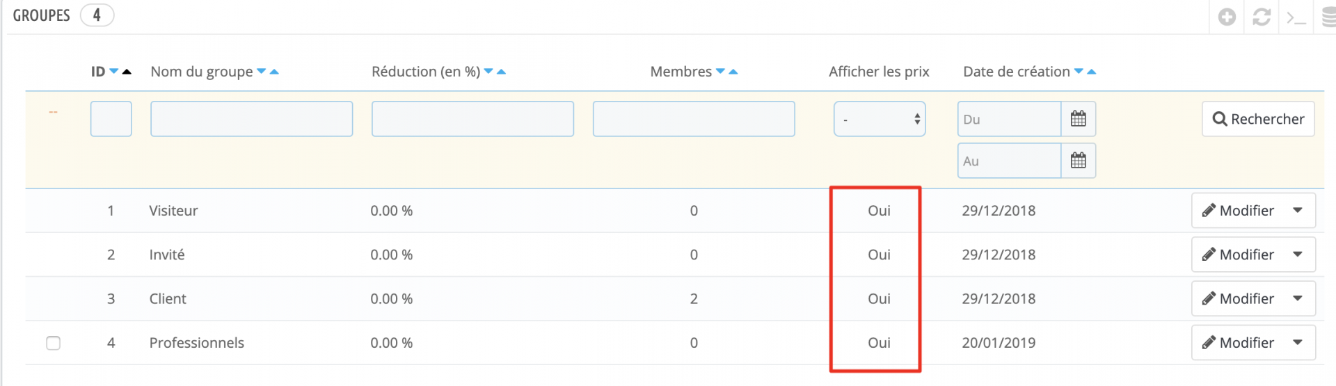

ebloom Posted November 6, 2019 Share Posted November 6, 2019 Bonjour, Configuration PS : 1.7.5.0 J'ai repris un site paramètré pour le finaliser. Je rencontre un pbm pour l'affichage des prix / bouton ajout au panier et du panier. Le site n'est pourtant plus en mode catalogue. Les fichiers tpl : add to cart / product / product list sont identiques à ceux de base. Je ne sais pas si cela est lié mais j'ai un message d'erreur sur la fiche produit : "Deprecated: Non-static method QuotesProductCart::hasCusmomizedFields() should not be called statically in /home/datas/www/agribiofibre.fr/www/modules/askforaquotepro/askforaquotepro.php on line 2134" Pourtant pas d'appel static a été fait ... Il s'agit même pas d'un paramètre bloqué ou caché, puisque il n'apparaît même pas dans le code ... Je suis dessus depuis des jours et je ne trouve pas la solution .... Est ce un problème de thème ou de module ? Comment forcer manuellement le mode "non catalogue" ? Merci d'avance ... Link to comment Share on other sites More sharing options...
ebloom Posted November 7, 2019 Author Share Posted November 7, 2019 Bonjour, J'ai désactivé le module avec le message d'erreur ce qui a fait disparaitre le message mais toujours un problème au niveau de l'affichage du prix, ajout au panier et panier, ... Qui pourrait m'aider ? Merci Link to comment Share on other sites More sharing options...
ebloom Posted November 7, 2019 Author Share Posted November 7, 2019 Trouvé ... Il a suffit afficher les prix pour tous les groupes Link to comment Share on other sites More sharing options...
