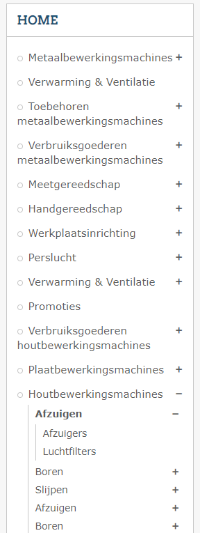

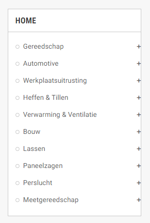

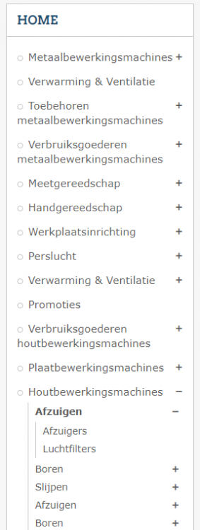

cycy Posted November 7, 2019 Author Share Posted November 7, 2019 celle qui ne fonctionne pas Link to comment Share on other sites More sharing options...
cycy Posted November 7, 2019 Author Share Posted November 7, 2019 Link to comment Share on other sites More sharing options...
cycy Posted November 7, 2019 Author Share Posted November 7, 2019 celle qui fonctionne. Link to comment Share on other sites More sharing options...
cycy Posted November 7, 2019 Author Share Posted November 7, 2019 J'ai trouvé des informations sur le site : https://www.sunnytoo.com/8222/how-to-set-the-category-tree-links-module-to-expand-the-brunch-containing-current-category-in-prestashop-1-7 J'ai appliqué les changements de code et je suis presque ok, juste que quand on sélectionne dans le menu le premier niveau de catégorie, il applique la modification css à la catégorie et les sous catégories. Je ne comprends toujours pas pourquoi j'ai dû appliquer des changements sur cette version de prestashop alors que sur l'autre je n'ai pas dû apporter de changements ... Bref pour le moment cela me dépannera mais bon j'aime bien aussi comprendre pourquoi ... Merci pour votre aide, si jamais vous avez une idée n'hésitez pas à m'en faire part. Et j'espère avoir aidé quelqu'un également Link to comment Share on other sites More sharing options...
