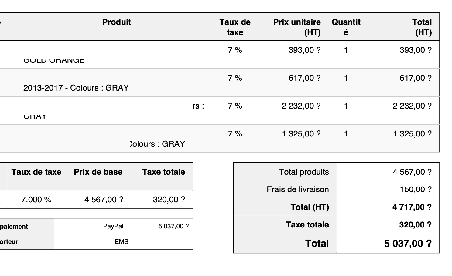

asianMP Posted November 6, 2019 Share Posted November 6, 2019 Bonjour, Je rencontre un problème sur l'affichage du symbole de ma devise locale sur les factures avec ma version Presta 1.7.5.2. (cf photo) Ma devise locale est le Bath et le symbole est "฿" je precise que je n'ai aucun problème d'affichage sur mon site internet de ce symbole, uniquement sur les facture. Si l'affichage de ce symbole n'est pas prit en compte et donc pas possible pour les factures par PrestaShop j'aimerai simplement le remplacer par l'abréviation "Thb" Pouvez vous m'indiquer quelle fichier .tpl je doit modifier ? Merci pour votre aide. Link to comment Share on other sites More sharing options...

asianMP Posted April 28, 2020 Author Share Posted April 28, 2020 8 hours ago, mykiki_1 said: hello j'ai le meme souci ma devise ne s'affiche pas ni le logo sur la facture PDF La seule solution que j'ai trouvé est de changer le symbole dans le dossier de mon site par du texte. Dans mon cas présent j'ai changer le logo ฿ qui ne s'affiche pas par THB. J'ai effectué cette operation dans dans chaque fichier Main-..-Currencies (Dans le dossier translations-->CLDR ) des différentes langue que j'ai pour mon site. (pour ma part FR et EN) et ceci a fonctionné. Link to comment Share on other sites More sharing options...

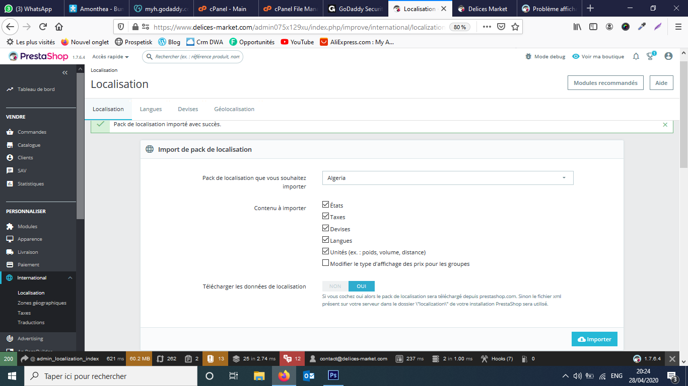

mykiki_1 Posted April 28, 2020 Share Posted April 28, 2020 35 minutes ago, KokoW said: Hello, Je viens de tester sur un ps PS1751(prod), PS1763, et PS1764. Je n'ai pas eu de problèmes pour avoir l'affiche de la currency THB. Avez-vous essayé de refaire une nouvelle installe de Prestashop? Êtes-vous certain d'avoir correctement installé le package de langue? oui voici ou je me suis rendu pour le package de langue : Link to comment Share on other sites More sharing options...
