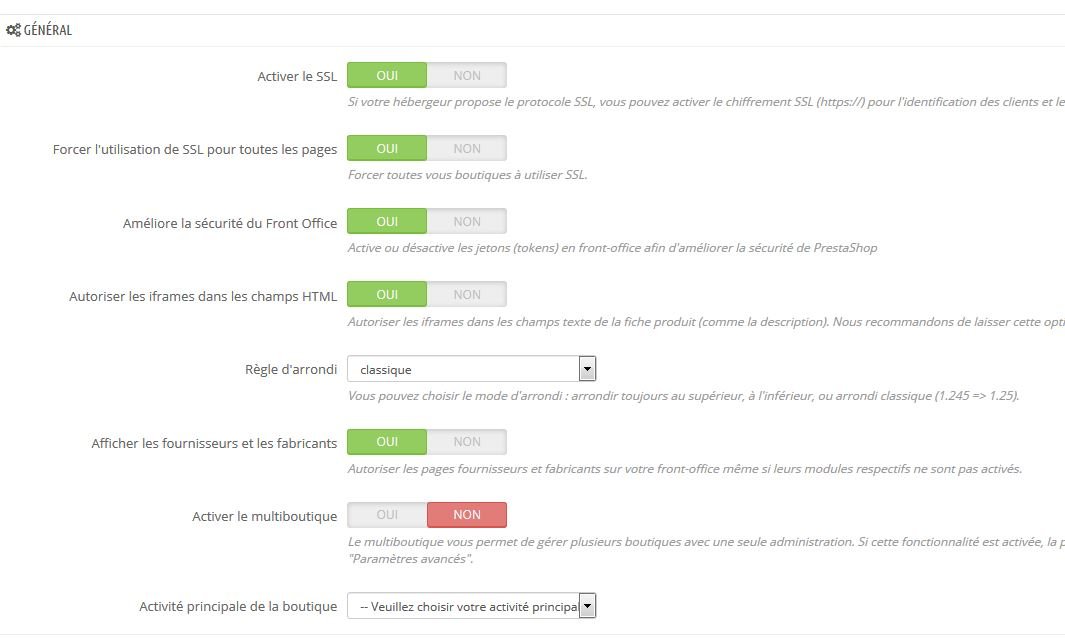

mickael29 Posted November 5, 2019 Author Share Posted November 5, 2019 8 hours ago, Onices said: Un bug classique entre Paypal et Prestashop. Paypal recalcule le montant de la commande à chaque paiement et utilise une méthode différente de Prestashop, le problème vient d'erreur d'arrondi. Définis => => Règle d'arrondissement: arrondir à l'infini lorsque la valeur est à mi-chemin (recommandé) => Type d'arrondi: Arrondi pour chaque article Je ne peux pas sélectionner ces option sur ma version de prestashop (1.6.0.6) Voici la seule option que j'ai . Link to comment Share on other sites More sharing options...

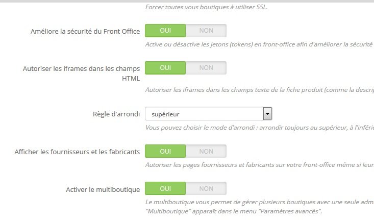

MusikMachineMan Posted November 10, 2019 Share Posted November 10, 2019 On 11/4/2019 at 10:21 PM, Onices said: Un bug classique entre Paypal et Prestashop. Paypal recalcule le montant de la commande à chaque paiement et utilise une méthode différente de Prestashop, le problème vient d'erreur d'arrondi. Définis => => Règle d'arrondissement: arrondir à l'infini lorsque la valeur est à mi-chemin (recommandé) => Type d'arrondi: Arrondi pour chaque article merci de ton aide Onices je suis confronté à la même situation depuis la mise à jour du module Paypal avec un ps1.5. lorsque je consulte les règles d'arrondi, je ne vois que > ou < ou classique ! les prix pour lesquels il y a eu souci sont du style .99€ arrondi par paypal à l'euro. Avez-vous une idée de ce que je devrais faire pour que tout reprenne son cours normal ? remarque complémentaire, je suis très surpris de l'allure de ce nouveau module paypal, qui est particulièrement mal agencé... merci d'avance à tous pour votre aide Link to comment Share on other sites More sharing options...
hurray Posted November 23, 2022 Share Posted November 23, 2022 Bonjour tout le monde, J'ai le meme problème que vous. J'ai Prestashop 1.5.6.2 et j'ai fait une mise a jour du module paypal qui est 3.13.1 (développé par 202ecommerce). Je n'ai meme pas de choix de (=> Règle d'arrondissement: arrondir à l'infini lorsque la valeur est à mi-chemin (recommandé) => Type d'arrondi: Arrondi pour chaque article ) J'ai juste Règle d'arrondi : classique, inférieur, supérieur . Et je l'ai mis a 'classique' Est-ce que quelqu’un peut m'aider svp? Link to comment Share on other sites More sharing options...
