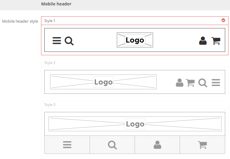

Pack_12 Posted November 1, 2019 Share Posted November 1, 2019 (edited) Muy buenas, manejando en la Home el elementor builder, trato de añadir un buscador en Responsive, dado que las opciones predeterminadas que me ofrece el backoffice no incluyen la barra del buscador en Mobile por defecto, si no que hay que pulsar la lupa para que aparezca. Me interesan 2 opciones que no se como hacer: 1- Quitar la lupa y añadir una barra de buscador por defecto. He tratado de añadirla mediante el item iqitsearch. Me permite visualizarla pero tengo dos problemas. Primero que la lupa sigue estando arriba y no tendría sentido buscador y lupa, y no se como podría desactivarla. Y segundo que la potencia del buscador añadido por iqitsearch no es la misma que la que me ofrece la lupa que trae por defecto. Es decir, en la lupa se me previsualizan los productos al introducir la 3ª letra, y sin embargo mediante el nuevo buscador no se ofrecen previews. Lógicamente quiero mantener esa característica. 2- Creo que la mejor opción sería que al abrir la Home en Responsive Mobile, se activara por defecto la acción de pulsar la lupa. De manera que el buscador bueno (el que pre visualiza) automáticamente aparecería. Otra idea? ¿Alguien podría explicarme como puedo hacerlo? Muchísimas gracias de antemano. Slds, Edited September 18, 2020 by Pack_12 (see edit history) Link to comment Share on other sites More sharing options...

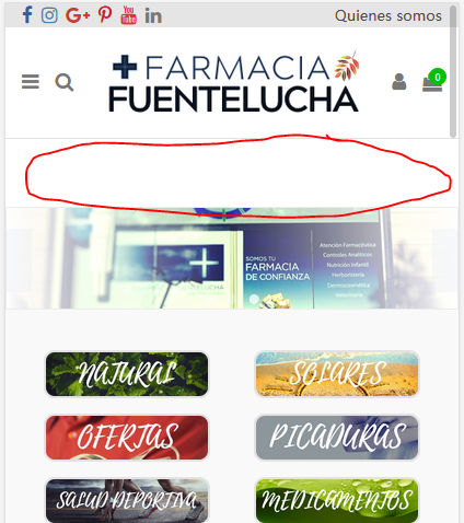

Pack_12 Posted November 13, 2019 Author Share Posted November 13, 2019 Bueno, pues tratando de avanzar en este punto, lo único que conseguí es dejar el espacio en blanco para el buscador en modo Mobile/Tablet. De tal manera que si consiguiera que el buscador aparezca en ese espacio según se abre la Home conseguiría lo que quiero. (Decidí esto porque el buscador que me permite añadir el elementor no es tan potente como el del header. Por ejemplo, no muestra previews cuando has introducido 3 letras). Ahora mismo tengo esto en la home accediendo con mobile (pj. Iphone 10): Lo que quisiera entonces es que al entrar en la home, por defecto o automaticamente la acción de pulsar la lupa del header se realice siempre. ¿Alguien me puede ayudar a indicarme donde debo cambiar el código para que esa acción se haga automáticamente y así el usuario que entra con mobile simpre vea el buscador ya disponible? Necesito conseguirlo porque visto lo visto la mayoría de mis clientes entra con mobile o tablets, y creo que es fundamental que aparezca el buscdor por defecto. Lo que busco es esto por defecto: Agradezco cualquier ayuda de antemano. Gracias. Slds, Link to comment Share on other sites More sharing options...

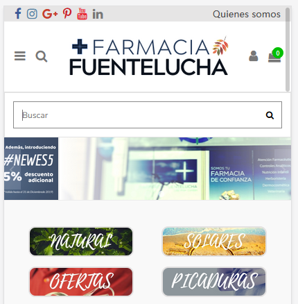

Prestafan33 Posted November 18, 2019 Share Posted November 18, 2019 (edited) Puedes conseguirlo con este CSS: #mobile-header #search-widget-mobile { display: block !important; opacity: 1 !important; visibility: visible !important; transform: scale(1)!important; } Ahora bien, a mí no me parece buena idea dejar ahí fijo en todo momento un campo de entrada de texto que hace que la cabecera (que además se queda fija encima de todo) se "coma" casi 1/3 de la pantalla del dispositivo. Ten en cuenta que en un móvil es espacio está muy limitado, y que hay que procurar aprovecharlo lo mejor posible. Y la solución que ya tiene de base tu tema de poner la lupa junto al menú hamburguesa para mostrar/ocultar el input de entrada de texto, a mí al menos ya me parece adecuada. Edited November 18, 2019 by Prestafan33 (see edit history) 1 Link to comment Share on other sites More sharing options...
Pack_12 Posted November 19, 2019 Author Share Posted November 19, 2019 Gracias @Prestafan33!! No sabes lo que necesitaba tu respuesta. Gracias por el código lo primero. Funciona. Lo que ocurre es que esta solución que aportas bloquea el buscador en todas las páginas del dominio. Y a mi me interesaría que esto solamente ocurriera en la Home. Y con esto respondo a tu opinión, la cual que también te agradezco. Entiendo eso que dices de que se pierde 1/3 de la pantalla mobile (aunque en el caso de los nuevos iphone etc no llega a un 25% de la pantalla) y que la lupa de mi tema justo te permite eso, ahorrar espacio y ocultando y mostrado...etc etc. pero me he dado cuenta analizando mi competencia que en la Home es fundamental el buscador (en mi tipo de venta online). Es algo que la gente utiliza intuitivamente en cuanto entra a la web buscando el producto que necesita, dándole importancia por encima de todo dado la alta variedad de categorías y número de productos en el catálogo. Es una herrameinta clave para persuadir y facilitar la busqueda del cliente cuanto antes. Dicho esto. A partir de lo avanzado con este código, me encantaría poder hacer dos cosas al respecto: 1º) Que sólo se mantenga ese buscador y la opción visible en la home, y por tanto, en el resto de páginas que por defecto esté oculto. Eso sí, que pulsando la lupa desde el resto de páginas se le de la opción al cliente de poder buscar también. O sea, no perder la funcionalidad de la lupa salvo para la home que siempre estaría visible. 2º) Sería para nota que además de conseguir que se muestre la lupa por defecto en el espacio del bloque que he habilitado donde quiero que aparezca el buscador, que además de eso el cliente pudiera ocultarla al pulsar la lupa nuevamente, y también haciendo desaparecer el espacio del bloque habilitado para ello, ganandop así ese 20%del espacio si el cliente lo desea. Me explico bien? En realidad creo que la solución sería simplemente que en la home la acción de pulsar la lupa sea una acción automatizada, y por tanto, que habilita la visibilidad del mismo de manera predeterminada, pero me interesa poder ocultarlo si el cliente lo desea. De esta manera no se puede, pero desconozco si habría alguna manera de conseguir lo que digo. Gracias de antemano como siempre!!! Link to comment Share on other sites More sharing options...
Prestafan33 Posted November 19, 2019 Share Posted November 19, 2019 (edited) Si quieres que sólo aparezca desplegado en el index se puede conseguir así: #index #mobile-header #search-widget-mobile { display: block !important; opacity: 1 !important; visibility: visible !important; transform: scale(1)!important; } Ahora bien, si lo que quieres es que se pueda luego replegar, la solución sólo con CSS no es posible. Habría que eliminar el CSS anterior, y entonces hay dos posibilidades: 1: Con Javascript: Bastaría poner esto al final del archivo /theme/nombre-de-tu-tema/assets/js/custom.js $(document).ready(function() { if ($("#index").length > 0) { $("#mobile-btn-search .m-nav-btn").click(); } }); Esto hace que al finalizar la carga del documento se "haga click" automáticamente sobre el botón de la lupa (sólo en la página del index). 2: Modificando el código del módulo de búsqueda: El módulo que se encarga de crear ese botón y ese buscador es el ps_searchbar. Por lo tanto, abre el archivo /themes/nombre-de-tu-tema/modules/ps_searchbar/ps_searchbar.tpl, y busca dentro del archivo este código: <div id="mobile-btn-search" class="col col-auto col-mobile-btn col-mobile-btn-search"> <a class="m-nav-btn" data-toggle="dropdown" data-display="static" aria-expanded="false"> <i class="fa fa-search" aria-hidden="true"></i><span>Buscar</span> </a> <div id="search-widget-mobile" class="dropdown-content dropdown-menu dropdown-mobile search-widget"> ... y modifícalo así: <div id="mobile-btn-search" class="col col-auto col-mobile-btn col-mobile-btn-search {if $page.page_name=='index'}show{/if}"> <a class="m-nav-btn" data-toggle="dropdown" data-display="static" aria-expanded="{if $page.page_name=='index'}true{else}false{/if}"> <i class="fa fa-search" aria-hidden="true"></i><span>Buscar</span> </a> <div id="search-widget-mobile" class="dropdown-content dropdown-menu dropdown-mobile search-widget {if $page.page_name=='index'}show{/if}"> Ojo, porque es posible que el código dentro del TPL no sea exactamente el que yo he puesto arriba, sino que puede tener ifs y otras modificaciones. Lo importante es dejarlo como esté originalmente y añadir únicamente los tres {ifs} que te indico, que añaden las dos clases "show" al primer y último div, y que asigna el valor "true" al "aria-expanded" del elemento <a> de enmedio. Ésta última solución es la mejor de todas, aunque también la que lleva un poquito más de trabajo implementar. Edited November 19, 2019 by Prestafan33 (see edit history) 1 Link to comment Share on other sites More sharing options...
