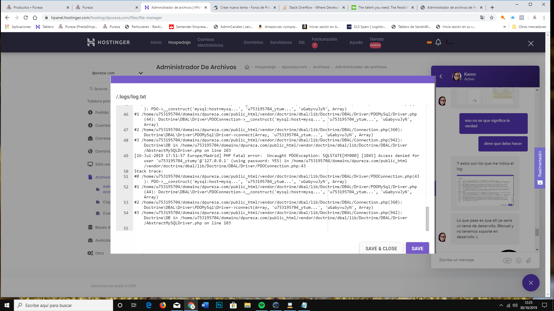

Pureza Moda Posted October 30, 2019 Share Posted October 30, 2019 Muy buenas, tengo un error 500 cuando quiero traducir de inglés a Español cualquier módulo o tema o correo. Esto me dicen desde Hostinger que ven que pueda estar pasando y que es un tema de desarrollo: Gracias de ante mano. Link to comment Share on other sites More sharing options...

Prestafan33 Posted October 30, 2019 Share Posted October 30, 2019 Por los mensajes de error que se ven ahí parece que hay algún problema con los permisos de acceso a la base de datos. ¿Estás seguro que el usuario que tienes configurado en tu Prestashop tiene permisos de acceso suficientes para la base de datos que utilizas? Link to comment Share on other sites More sharing options...

Prestafan33 Posted October 30, 2019 Share Posted October 30, 2019 ¿Qué versión de Prestashop tienes instalada? Link to comment Share on other sites More sharing options...

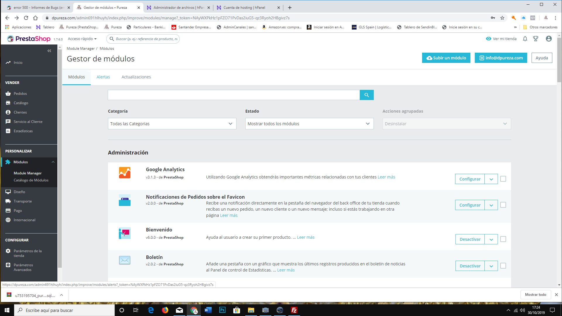

Pureza Moda Posted October 30, 2019 Author Share Posted October 30, 2019 El error radica en algún modulo instalado en mi prestashop creo, ya que la opción Alertas o Actualizaciones no está disponible y me aparece el mismo error 500 Link to comment Share on other sites More sharing options...
Prestafan33 Posted October 30, 2019 Share Posted October 30, 2019 (edited) La versión 1.7.6.0 tiene un bug en el gestor de traducciones y no funciona con temas que no sean el "classic". En la versión 1.7.6.1 está corregido. Edited October 30, 2019 by Prestafan33 (see edit history) Link to comment Share on other sites More sharing options...
Pureza Moda Posted October 30, 2019 Author Share Posted October 30, 2019 si te fijas donde pone Alertas y Actualizaciones debería aparecer unos globitos indicando el número de actualizaciones que hay pero debe haber algún modulo que este dando el error y tampoco me aparece eso Link to comment Share on other sites More sharing options...

Prestafan33 Posted October 30, 2019 Share Posted October 30, 2019 4 minutes ago, Tienda Pureza said: si te fijas donde pone Alertas y Actualizaciones debería aparecer unos globitos indicando el número de actualizaciones que hay pero debe haber algún modulo que este dando el error y tampoco me aparece eso Para eso activa el modo depuración y verás por qué se produce el error (Parámetros avanzados-> Rendimiento-> Modo depuración). Pero estamos mezclando temas, me parece... Link to comment Share on other sites More sharing options...
