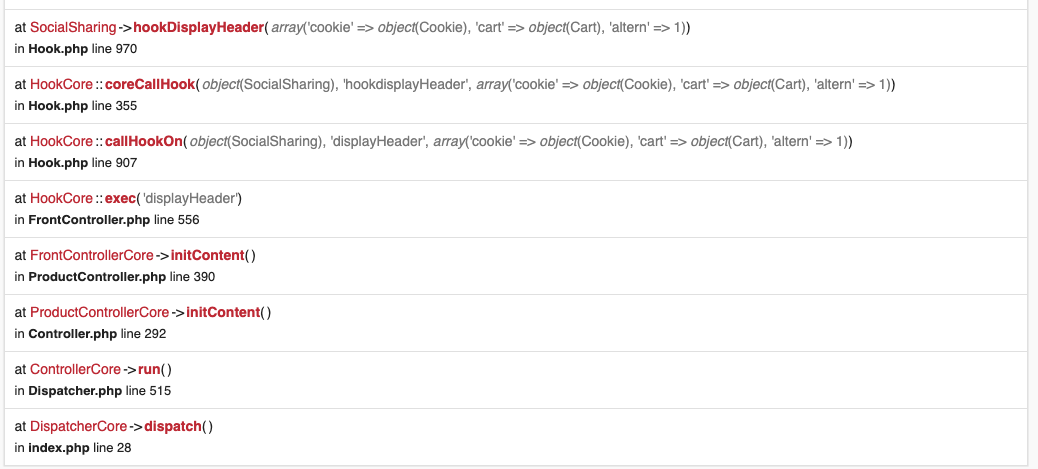

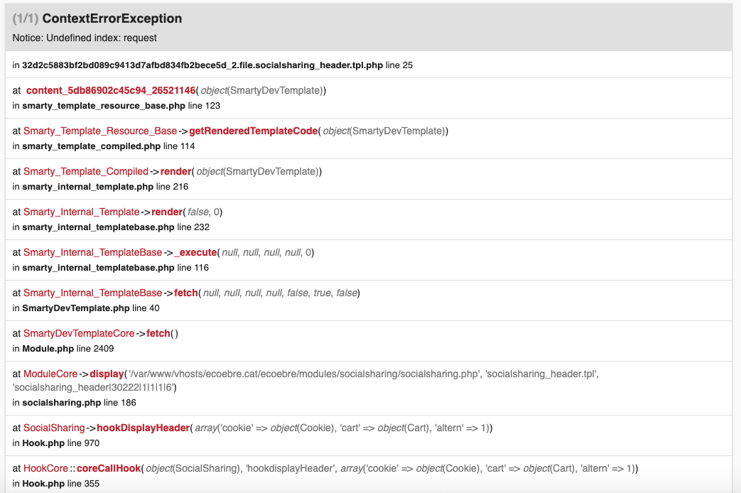

Yatusabes Posted October 30, 2019 Author Share Posted October 30, 2019 Gracias por la ayuda. Esto es lo que me pone. Alguna sugerencia de cómo arreglarlo? porque yo me quedo igual... Link to comment Share on other sites More sharing options...
Prestafan33 Posted October 30, 2019 Share Posted October 30, 2019 (edited) El módulo "socialsharing" está provocando ese error que ves. Desactiva de momento ese módulo (creo que se llama "compartir en redes sociales", o algo parecido), y vuelve a probar a ver qué más te sale. Edited October 30, 2019 by Prestafan33 (see edit history) Link to comment Share on other sites More sharing options...

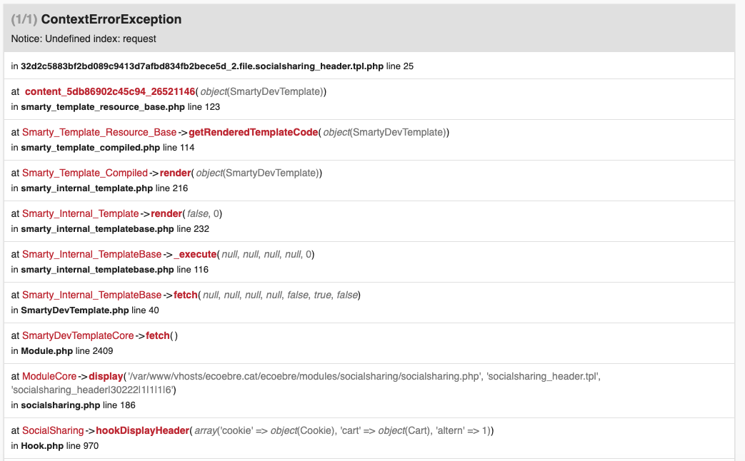

Yatusabes Posted October 30, 2019 Author Share Posted October 30, 2019 he desactivado el modulo "Botones de compartir en redes sociales" pero en los errores sigue saliendo, puede ser que no sea este modulo? Muchas gracias por ayudarme Link to comment Share on other sites More sharing options...
Prestafan33 Posted October 30, 2019 Share Posted October 30, 2019 (edited) Sigue fallando el mismo módulo. No lo tienes desactivado (o has desactivado el que no es). El que debes desactivar es "Compartir en redes sociales". Edited October 30, 2019 by Prestafan33 (see edit history) Link to comment Share on other sites More sharing options...

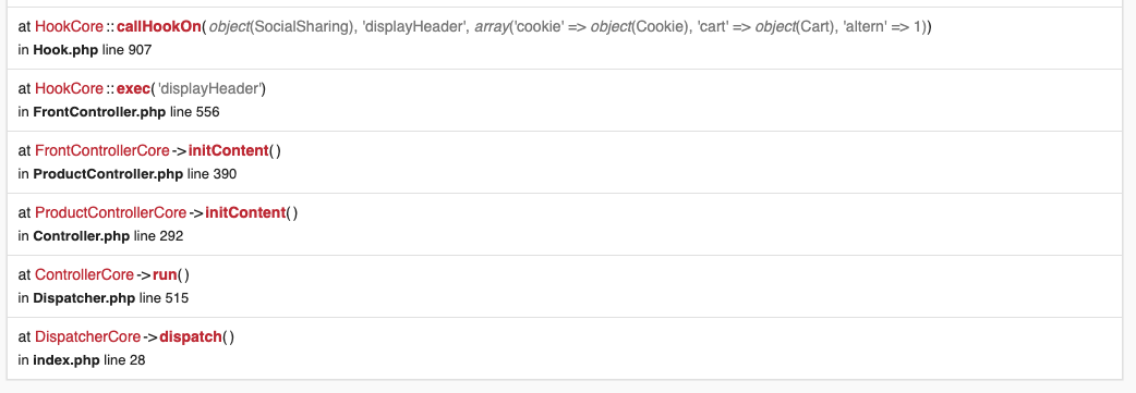

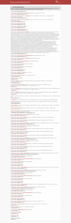

Yatusabes Posted October 30, 2019 Author Share Posted October 30, 2019 ahora si, pero han salido mas errores Link to comment Share on other sites More sharing options...
Prestafan33 Posted October 30, 2019 Share Posted October 30, 2019 (edited) Casi no leo la imagen (es mejor que la pongas más grande, aunque sólo salga la mitad de arriba, que es donde está lo importante). Es un error esta vez del módulo "productscategory", que debe ser para mostrar productos de la misma categoría en la ficha de producto. Desactívalo también. Edited October 30, 2019 by Prestafan33 (see edit history) Link to comment Share on other sites More sharing options...

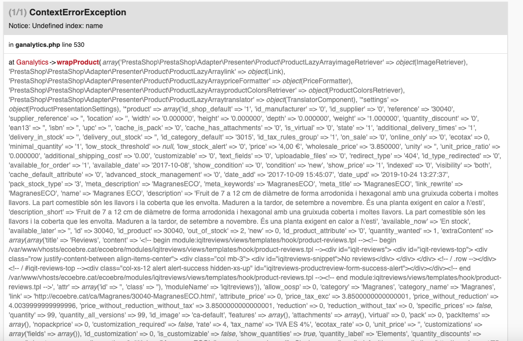

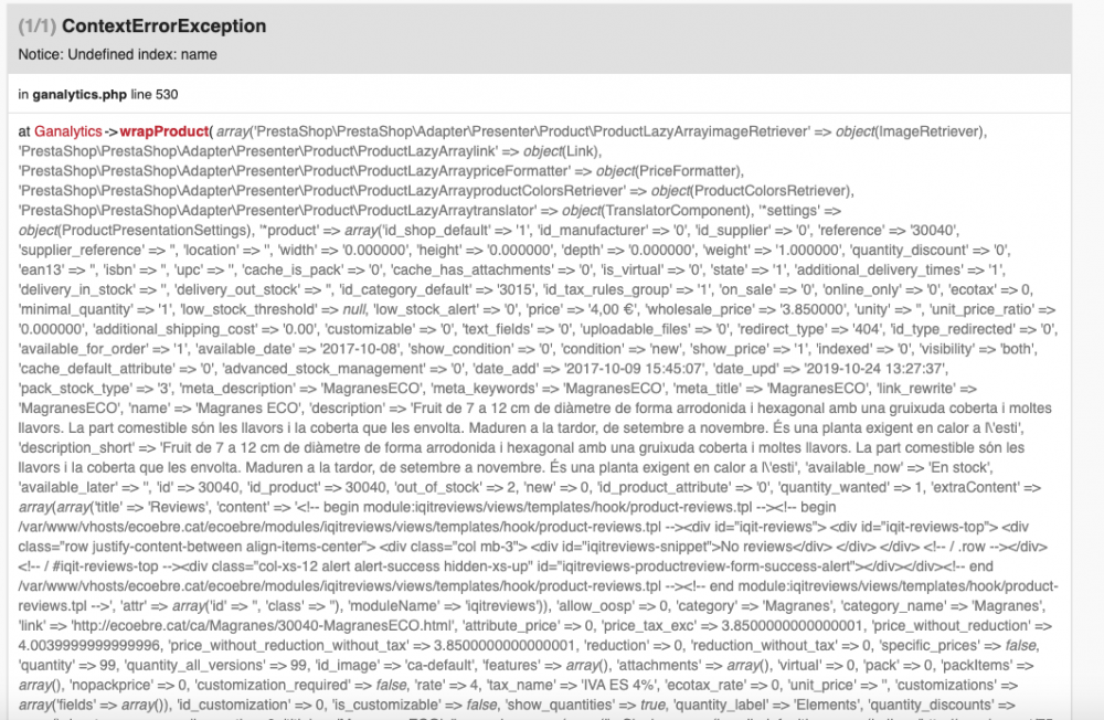

Yatusabes Posted October 30, 2019 Author Share Posted October 30, 2019 hecho, pero... ahora el que falla es Google analytics? el modulo de Google analytics o el de API Google analytics? Link to comment Share on other sites More sharing options...
Prestafan33 Posted October 30, 2019 Share Posted October 30, 2019 (edited) Eso que te sale ahora (como el primero del módulo de compartir en redes sociales) ya son avisos, no errores. Es decir, que no interrumpen la ejecución. El modo depuración te informa de todos (errores y avisos), pero los realmente relevantes son los errores. Desactiva el modo depuración y mira a ver si ya funciona. Si es así, puedes volver a activar el módulo de compartir en redes sociales. Y el otro (el de productos en la misma categoría), yo lo sustituiría por el oficial de Prestashop, tiene uno que también se llama así y es gratuito, lo puedes encontrar buscando en el module manager. Edited October 30, 2019 by Prestafan33 (see edit history) Link to comment Share on other sites More sharing options...
