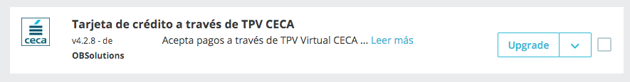

Luisejo Posted October 30, 2019 Share Posted October 30, 2019 Hola NoeKW, efectivamente es un problema del módulo, independientemente de la versión de Prestashop que tengamos. Veo que ya hay un hilo abierto al respecto en el cual también participas: A su vez, tengo en una de las tiendas que llevamos el módulo CECA versión 4.2.8 y no hago upgrade ya que actualiza perfectamente. Con esta configuración... ¿Qué versión es tu módulo? ¿Puedes pasar un pantallazo? Saludos. Link to comment Share on other sites More sharing options...
NoeKW Posted October 30, 2019 Author Share Posted October 30, 2019 Buenos días, Efectivamente era un problema en la versión 4.2.8 del módulo. He hablado con los desarrolladores y ya lo han solucionado. Están a la espera de que desde Prestashop les validen los cambios de la nueva release. Así que en breve se podrá actualizar a la versión 4.2.11 en la que este error ha sido solucionado. Saludos. Link to comment Share on other sites More sharing options...
