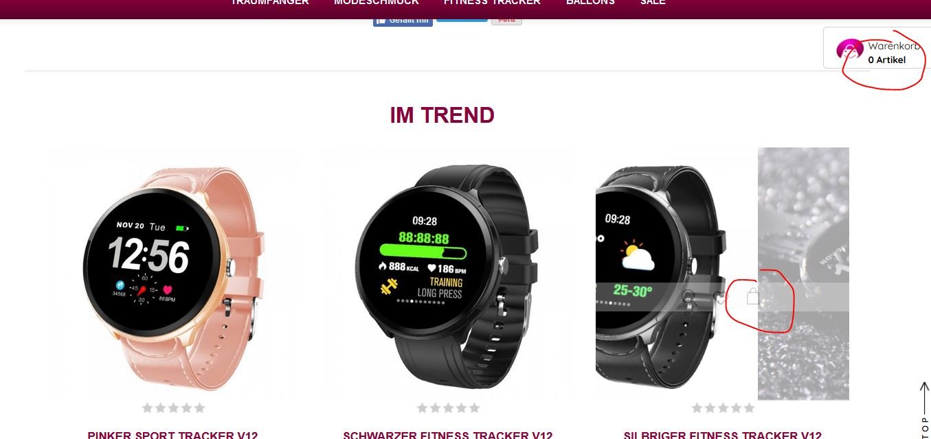

fox@dog1 Posted October 29, 2019 Share Posted October 29, 2019 Hallo Zusammen Vieleicht kann mir jemand helfen. Ich suche seit Wochen nach einer Lösung für unser Problem. Es haben viele im Forum ähnliche Probleme, jedoch funktionieren diese Lösungen nicht bei mir. Wenn ich alle Cookies lösche und dann unsere Seite besuche und ein Produkt in den Warenkorb lege, passiert nichts. Ich kann die Icons anklicken soviel ich will, jedoch ohne Ergebnis. Erst wenn ich die Seite manuell aktuallsiere, zeigt der Warenkorb die Produkte an. Und ab dann funktioniert der Button (Icon) richtig, sodass sich das Popup des Warenkorbs öffnet. Im Debug-Modus zeigt es mir im BO und auf der Seite keine Fehler an sondern nur Warnungen (Translation not found). Ich habe mit den Browser Firefox und Edge versucht. Beide verhalten sich identisch. Wir nutzen PS 1.7.5.1 mit der PHP Version 7.1. Besten Dank im Voraus für eure Hilfe. Gruss aus der Schweiz ANjAS-SHOP Link to comment Share on other sites More sharing options...

fox@dog1 Posted November 1, 2019 Author Share Posted November 1, 2019 Hallo wmunich Merci vöu x (Danke viel Mals)! Du bist mein Held. Es hat funktioniert. Nach dem ich im Module Statistik "Plug-Ins-Erkennung" deaktiviert habe, funktioniert der Warenkorb. Ich habe es mit dem Mobile Browser, Firefox und Edge getestet und es läuft. Im Debug Mode zeigt es mir nur noch Warnungen an. Eine davon ist: "Enabling the "sensio_framework_extra.router.annotations" configuration is deprecated since version 5.2. Set it to false and use the "Symfony\Component\Routing\Annotation\Route" annotation from Symfony itself". Ich weiss nicht, ob die wichtig ist. Und im Firefox zeigt es mir noch diesen Fehler an: "Source-Map-Fehler: Error: NetworkError when attempting to fetch resource. Ressourcen-Adresse: moz-extension://05b4729f-a482-4a18-bb77-2b46a53dcd86/content/js/purify.min.js Source-Map-Adresse: purify.min.js.map" Aber der Shop läuft endlich. Hoffentlich war das der letzte riesen Fehler. Und danke an euch Alle für eure Hilfe. Link to comment Share on other sites More sharing options...
