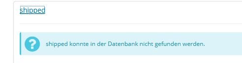

Huberticus Posted October 26, 2019 Share Posted October 26, 2019 Grüsse! V. 1.7.6.1 ALLE email messages sind bei meiner aktuellen Installation in englisch, bis auf ein paar einzelne Begriffe. Normal? Nun habe ich ein paar selbst übersetzt wobei es dann schon zu beginn heisst: Beispiel bei Bearbeitung von order_conf: "order_conf konnte in der Datenbank nicht gefunden werden." O.K., habe trotzdem einige mails übersetzt und abgespeichert > Meldung: "Update durchgeführt" Abgespeichert wurden wohl doch keine, alles ist weiterhin in englisch. 🤬 So kann man den Shop natürlich keinem Kunden zumuten. Bis auf ein paar grundlegend nötige Module ist nichts nachinstalliert. Sprache gibts nur Deutsch. Praktisch wie eine frische Installation. hat jemand Tip? Link to comment Share on other sites More sharing options...

gmarc Posted January 8, 2020 Share Posted January 8, 2020 Hallo Huberticus Ich verwende die Version 1.7.6.2 und habe dasselbe Problem wie du. Bei mir wird auch die Meldung "...konnte in der Datenbank nicht gefunden werden" angezeigt. Der Text in den Mails ist grösstenteils auf Deutsch, leider aber halt nicht alles. Sobald ich über "International" -> "Übersetzungen" den E-Mail-Body auf Deutsch anpasse, verschiesst es mir die Formatierung in der Bestellbestätigung. In der Datei order_conf.html wäre eigentlich alles korrekt in Deutsch. Hast du noch etwas herausgefunden wie die Mails korrekt verschickt und die Meldung "...konnte in der Datenbank nicht gefunden werden" beseitigt werden können? Link to comment Share on other sites More sharing options...

Wuschel Posted January 13, 2020 Share Posted January 13, 2020 Das kann noch dauern, weil es wohl ein Bug im AdminTranslationsController ist: https://github.com/PrestaShop/PrestaShop/issues/9599 (Hier sind auch Vorschläge für Code-Änderungen, um den Bug zu beheben.) Grundsätzlich gilt, dass die Fehler im Übersetzungssystem von 1.7 nach Angabe des Programmiererteams frühestens mit Version 1.8 behoben werden können. D.h. nicht, dass es gar nicht funktioniert, aber es kann immer wieder zu unvorhergesehenen Vorfällen kommen. Je nach 1.7-Version kann es aber auch mit diesem Tipp von mir klappen: On 1/9/2020 at 4:08 PM, Wuschel said: Ok, dann nochmal der Reihe nach: Im BO-Menü wählst du Lokalisierung --> Übersetzungen anschließend E-Mail-Vorlagen, <DeinTheme>, Sprache: Deutsch Falls dann nach dem Seitenwechsel zu den Vorlagen oben im Fenster die Fehlermeldung zu sehen ist (als Theme-Verzeíchnis wird hier immer das aktive genannt, das du auch ausgewählt hast), dann ist das ein typischer Bug von 1.6. Prestashop schreibt nämlich die angepassten Übersetzungen in ein Mail-Verzeichnis des Templates, während die englischen Originale im Mail-Verzeichnis des Hauptverzeichnisses sind. Dieses Verzeichnis mails/en sollte jetzt eigentlich ebenso wie das Verzeichnis mails/de auch in deinem Template-Verzeichnis sein. Ist es aber nicht. Damit alles funktioniert, musst du das erst manuell nachholen, also /mails/en --> <deinTemplateverzeichnis>/mails kopieren. Anschließend sind dann dort mindestens zwei Unterverzeichnisse - en und de. Dann wird es auch mit dem Übersetzen und Speichern klappen. Die von dir gesuchte E-Mail-Vorlage findest du - wie oben bereits gesagt nach Klick auf den Link vordefinierte E-Mails. Die Willkommensmail heißt account, die Auftragsbestätigung heißt order_conf. Klick auf den Link der Mail, die du ändern möchtest, dann kannst du die Betreffzeilen nach Belieben ändern. Link to comment Share on other sites More sharing options...
miographix Posted January 13, 2020 Share Posted January 13, 2020 Hallo, vielen Dank für die konstruktive Antwort! Ist ja unglaublich, dass dieser Bug noch immer nicht behoben wurde. Das Hauptproblem daran ist, dass der Kunde nach Bestellung eine englische Betreffzeile in der Mail bekommt, was natürlich total irritierend ist und zudem nach Spam aussieht. Im Grunde geht es mir vor allem um die Übersetzung von "Order Confirmation". Diese auf die von Dir beschriebene Weise einzugeben ist aber nicht möglich weil dort anstelle der Eingabezeile eben der Hinweis "order_conf konnte in der Datenbank nicht gefunden werden" steht. An die Code-Änderungen habe ich mich nicht gewagt, denn es wird dort nicht klar wo genau der Code eingefügt werden muss, bzw. welcher Code zu ersetzen ist. Link to comment Share on other sites More sharing options...
