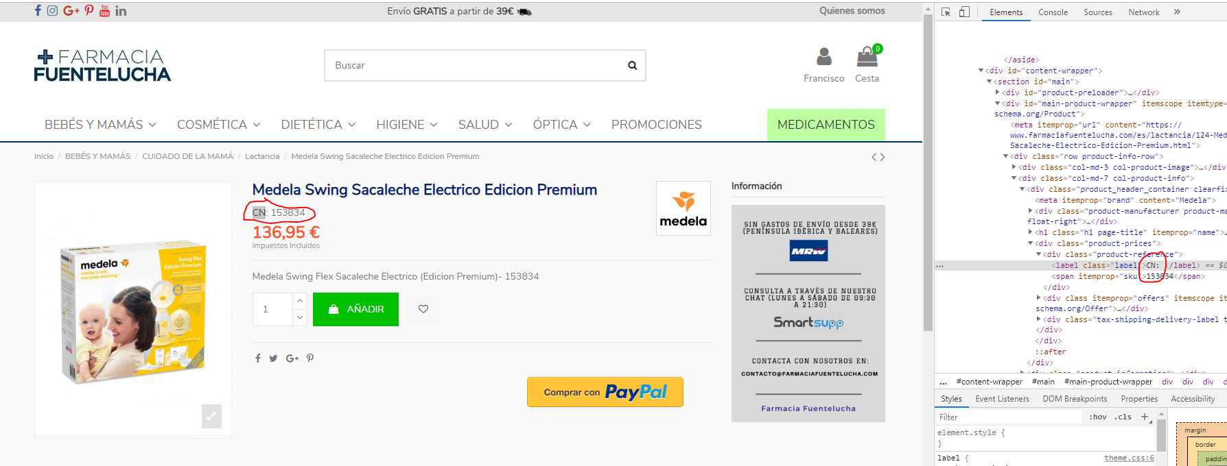

Pack_12 Posted October 26, 2019 Share Posted October 26, 2019 (edited) Hola, Esto es parecido al post anterior en el que traté de encontrar el .tpl para ocultar una pestaña del bloque de detalles del producto. (CN=Código Nacional de Producto de Parafarmacia) En este caso, se supone que en algún momento toqué algún fichero para añadir el texto "CN: " antes del valor de 'Reference' del producto, dado que todos los productos de la parafarmacia tienen un CN asignado.Pues bien, resulta que hay ciertos productos cuyo valor que añado en referencia no es exactamente su CN ,si no que es un valor interno nuestro dado que dicho producto no tiene CN. Asi pues, me gustaría cambiar ese texto por "Ref: " puesto que sería más correcto decir que ese valor es una referencia, en algunos casos coincidirá con el CN, y en otros casos no. Para poder cambiarlo, he tratado de buscar la cadena "CN" en muchos ficheros .tpl y no tuve éxito. No se en que fichero pude añadir ese valor ni de donde puede estar tomándolo. De hecho, si encontré el bloque donde está product_reference y en ningún momento se añade "CN ", con lo cual debe ser que eso está en algún fichero superior de donde agarra preferentemente esa cadena de texto añadida a mano. ¿Alguna idea de donde poder encontrarlo? GRACIAS de antemano! Edited November 18, 2019 by Pack_12 (see edit history) Link to comment Share on other sites More sharing options...

Pack_12 Posted November 18, 2019 Author Share Posted November 18, 2019 Era una tontería. Parece que he abusado de cambiar "Traducciones" sin recordarlo. He perdido bastante tiempo en tratar de buscar la solución y sencillamente en los primeros días de uso de Prestashop añadí la traducción de "CN: " en "Referencia". en fin, una tontería... Cuando me vuelva a ocurrir miraré siempre en traducciones lo primero. Slds, Link to comment Share on other sites More sharing options...
