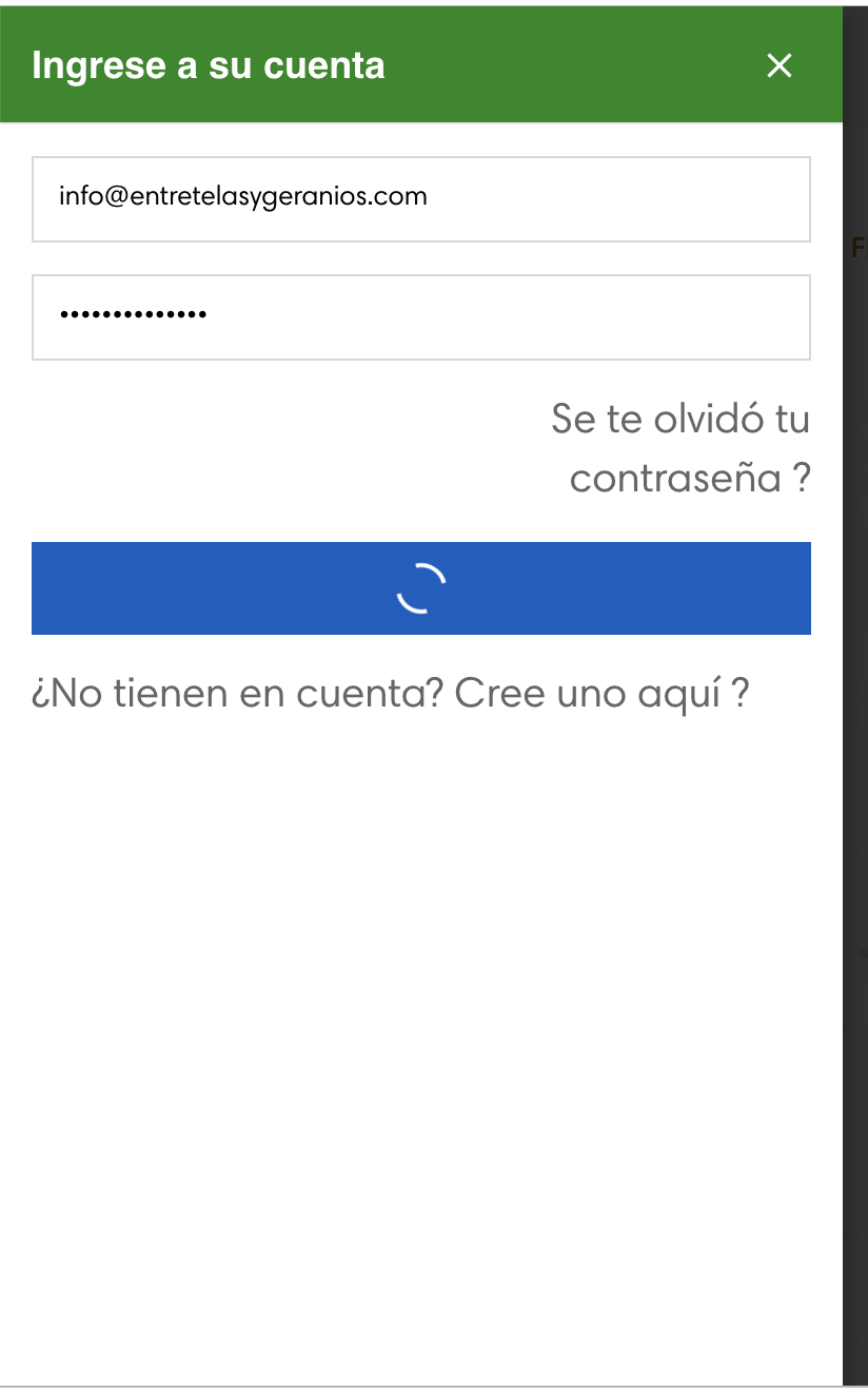

Chusandgo Posted October 25, 2019 Share Posted October 25, 2019 Hola ! Gracias antes que nada por leerme. Tengo una tienda la cual está dando fallos en los accesos de usuario y registro; me explico. Al pulsar icono de login y rellenar datos de acceso, el botón se pone a dar vueltas sin parar y no entra. Después cuando quiero intentar el recordatorio de contraseña, me hace lo mismo. Pero cuando accedo al historial de compras, accede perfectamente al panel del usuario y sus datos, y de hecho se queda logueado. He probado con todo o casi, quitar URL Friendly, desactivar CCC, eliminar caché, cambiar versión de PHP.... nada. ¿Algún alma caritativa que ùeda ayudarme a lograr solucionarlo? Gracias arroje Link to comment Share on other sites More sharing options...

Chusandgo Posted October 25, 2019 Author Share Posted October 25, 2019 Si , me sale lo siguiente: /module/leoquicklogin/leocustomer:1 Failed to load resource: the server responded with a status of 404 () En rojo. ¿Puede que tenga que reinstalar el tema? Link to comment Share on other sites More sharing options...
Prestafan33 Posted October 25, 2019 Share Posted October 25, 2019 Pues parece un problema del módulo leoquicklogin. Link to comment Share on other sites More sharing options...
Chusandgo Posted October 25, 2019 Author Share Posted October 25, 2019 ¿Crees que reinstalando el modulo puede desaparecer? Link to comment Share on other sites More sharing options...
Prestafan33 Posted October 25, 2019 Share Posted October 25, 2019 Prueba. No sé la configuración que lleva ese módulo (revísala y guarda lo que necesites por si acaso). Luego puedes darle simplemente a reinstalar el módulo y mira a ver si se soluciona. Link to comment Share on other sites More sharing options...
