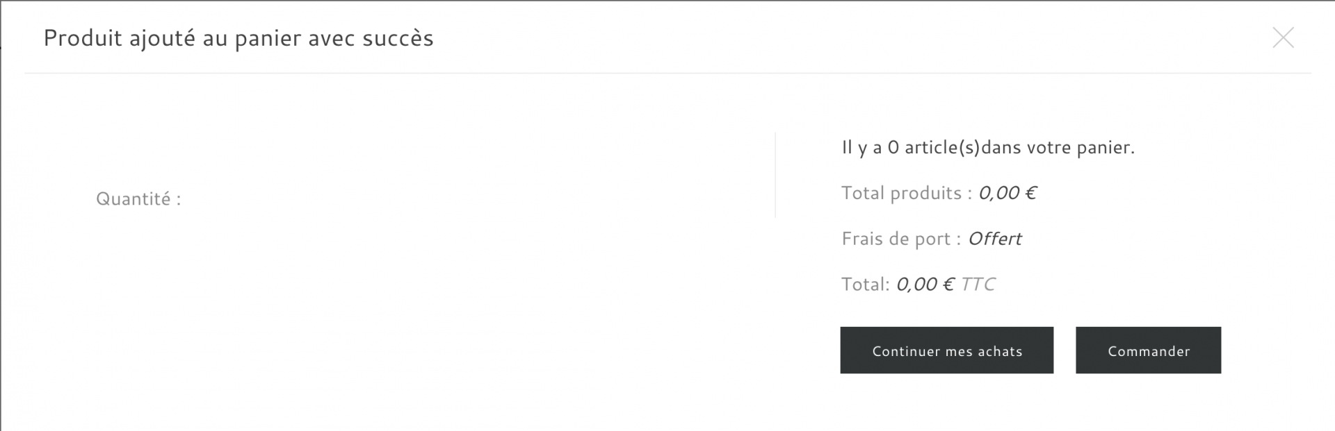

Lynda Posted October 24, 2019 Share Posted October 24, 2019 Bonjour, J'ai une boutique sous Prestashop 1.7.5.2 et je viens constater que lorsque le client sélectionne une déclinaison hors stock d'un produit, rien ne lui indique que cette déclinaison n'est plus disponible. Lorsqu'il clique sur "Ajouter au panier", une fenêtre s'ouvre pour lui confirmer l'ajout mais aucun produit n'est affiché "voir capture d'écran en pièce jointe". Ce problème est très embêtant et peut être très frustrant pour le client. La question que je me pose est : est-ce un problème connu de Prestashop ou bien ai-je un un bug sur ma boutique ? Merci pour votre aide. Link to comment Share on other sites More sharing options...

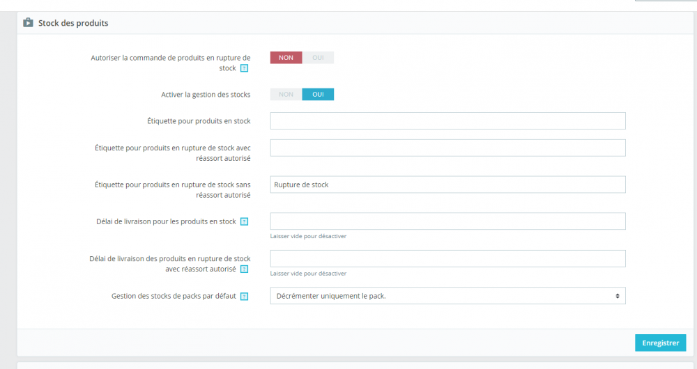

Lynda Posted October 25, 2019 Author Share Posted October 25, 2019 J'ai vérifié le paramétrage, il semble correct. Quelqu'un peut-il me dire s'il a le même problème sur sa boutique ? Merci. Link to comment Share on other sites More sharing options...
solsol69 Posted October 25, 2019 Share Posted October 25, 2019 dans Paramètres de la boutique/ Produits avez vous cette configuration ? Link to comment Share on other sites More sharing options...
Lynda Posted October 25, 2019 Author Share Posted October 25, 2019 Oui, Solsol69. Link to comment Share on other sites More sharing options...

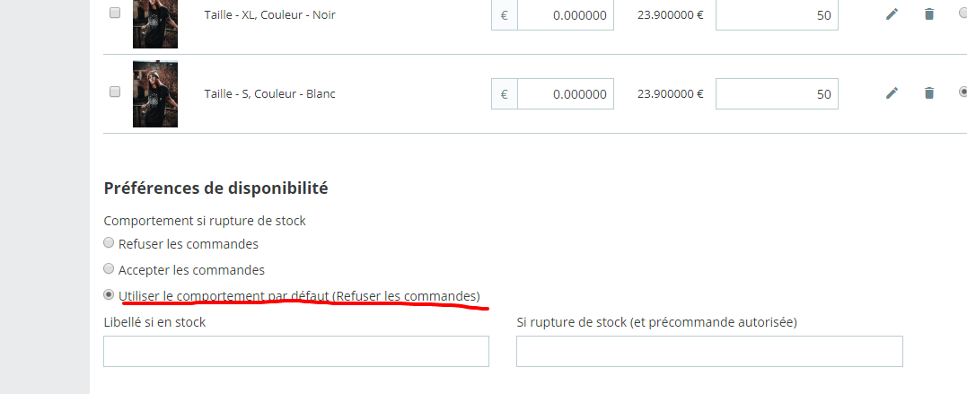

solsol69 Posted October 25, 2019 Share Posted October 25, 2019 dans votre fiche produit vous avez parametré comme cela ? Link to comment Share on other sites More sharing options...
Lynda Posted October 25, 2019 Author Share Posted October 25, 2019 Oui, c'est bien parametré comme ça dans la fiche produit... Link to comment Share on other sites More sharing options...

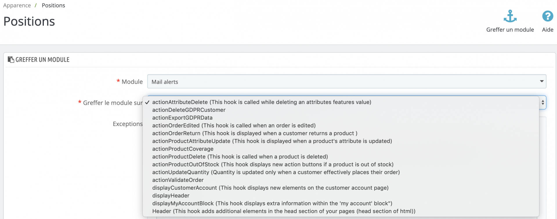

Lynda Posted October 25, 2019 Author Share Posted October 25, 2019 OK. Du coup, si quelqu'un a un module payant à me conseiller, je suis preneur. Pour le moment, je n'ai rien trouvé d'équivalent. C'est quand même dingue que Prestashop ne se préoccupe pas plus de la fonction d'alerte par e-mails ! Link to comment Share on other sites More sharing options...
solsol69 Posted October 25, 2019 Share Posted October 25, 2019 Concernant ton probleme quand le module est activé est ce qu'il apparaissait bien dans Apparence / Positions dans cette section ? Link to comment Share on other sites More sharing options...
Lynda Posted October 25, 2019 Author Share Posted October 25, 2019 (edited) Non, il n'apparait pas dans cette section, mais dans "displayCustomerAccount" et "displayMyAccountBlock"... Edited October 25, 2019 by Jojo Kaly (see edit history) Link to comment Share on other sites More sharing options...
solsol69 Posted October 25, 2019 Share Posted October 25, 2019 tenter de le greffer dessus peut être que ça résoudra le problème Link to comment Share on other sites More sharing options...
Lynda Posted October 25, 2019 Author Share Posted October 25, 2019 Ce ne semble pas possible ! Link to comment Share on other sites More sharing options...

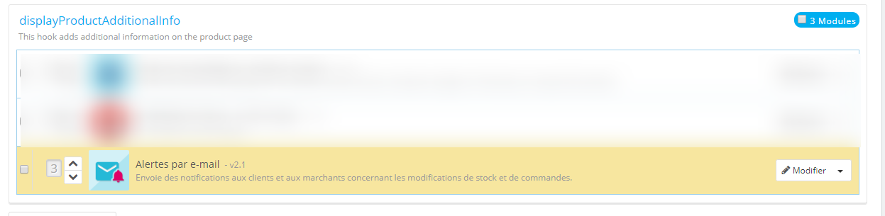

Lynda Posted October 25, 2019 Author Share Posted October 25, 2019 Est-ce que quelqu'un ayant la version 3.7.0 du module Mails alert peut me confirmer qu'il apparait dans la section DisplayProductadditionalinfo SVP ? Merci. Link to comment Share on other sites More sharing options...

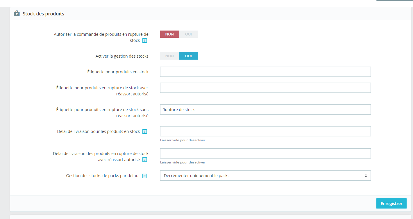

Godiva Posted May 19, 2020 Share Posted May 19, 2020 Bonjour à toutes et à tous, je déterre ce topic car j'ai exactement le même problème que Lynda, mais je n'utilise pas le module Mail Alert... Je suis en version presta 1.7.5.1, PHP 7.2. J'ai vérifié le paramétrage des stocks, j'ai bien paramétré la partie "stock des produits" et j'ai bien coché "refuser les commandes" en cas de rupture de stock : Voici un exemple de produit qui n'est disponible qu'en un seul exemplaire, mais je peux en ajouter 10... https://lejardindesalchimistes.com/esprit-mineral/444-bracelet-.html Après j'ai la même fenêtre qui s'affiche, avec le bon calcul de total : Et par la suite, j'ai un message d'erreur dans le panier : Est-ce que quelqu'un aurait une idée du problème ? Ce n'est pas le thème, j'ai interverti avec le thème par défaut de Presta et j'ai le même problème. Merci d'avance pour votre aide/avis ! Link to comment Share on other sites More sharing options...
