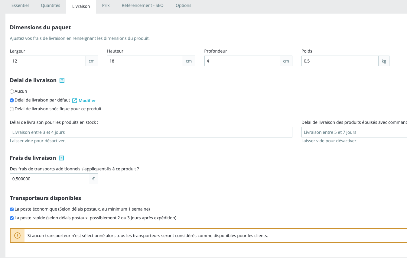

Marie-Angèle Posted October 24, 2019 Share Posted October 24, 2019 (edited) Bonjour. Je viens d'installer Prestashop, mais il y a quelque chose que je ne comprends pas et sur laquelle je butte depuis 10 jours. J'ai indiqué deux transporteurs. En réalité, c'est la Poste, mais j'ai fait la Poste économique avec un envoi à 5 euro et la Poste rapide avec un envoi à 10 euro. J'ai assigné les deux "transporteurs" au produit (il s'agit d'un livre, pour l'instant mon unique produit). Je pensais que le client, au moment de la commande, pourrait choisir s'il veut économique ou rapide, mais non, quand je fais des simulations, il n'y a toujours qu'un seul transporteur qui s'affiche et le client ne peut pas choisir. Pour le moment, la seule solution que j'ai trouvée, c'est de dupliquer le produit et attribuer un transporteur à chacun. Mais ça ne me semble pas être un bonne solution et il est impossible de suivre l'évolution du stock, car je ne sais pas si le client optera pour l'une ou l'autre des options. Y a-t-il donc moyen pour qu'une fois la commande passée, avant de payer, le client choisisse le transporteur? Merci beaucoup. Edited October 24, 2019 by Marie-Angèle (see edit history) Link to comment Share on other sites More sharing options...

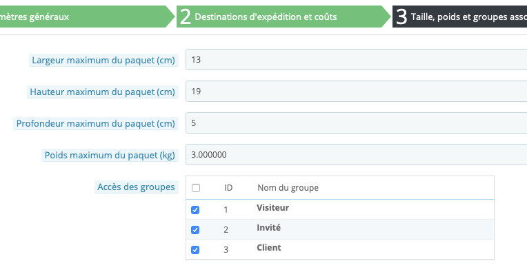

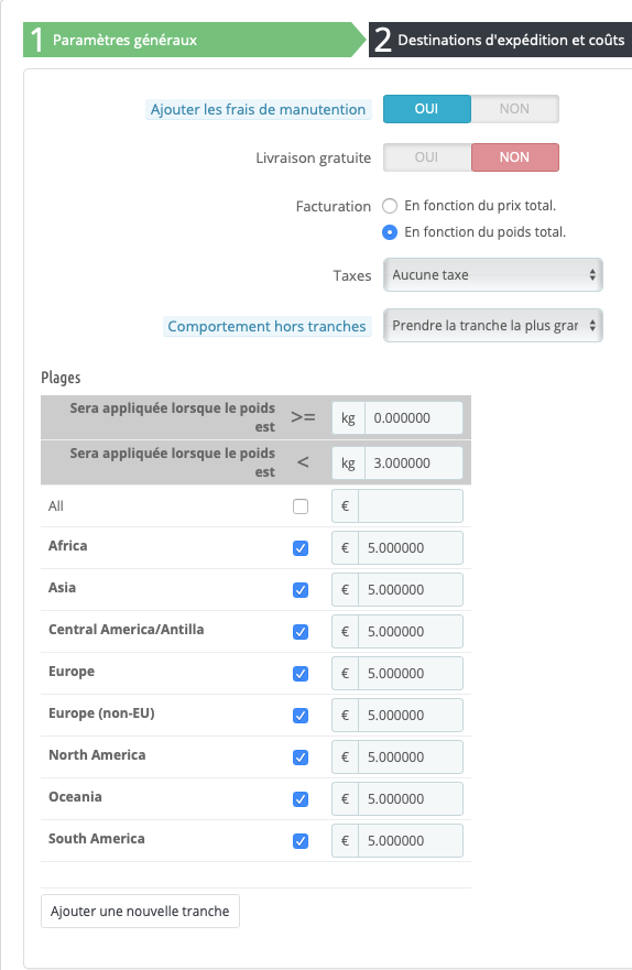

Marie-Angèle Posted October 25, 2019 Author Share Posted October 25, 2019 Oui. Du coup, j'ai coché tous les pays et ça ne change rien. Ma configuration de départ est celle-ci, j'ai les deux transporteurs avec les même caractéristiques, comme sur les pièces jointes. Ensuite, le produit avec les deux transporteurs associés, voir aussi la copie d'écran. En fin de compte, je me demande si l'acquéreur peut réellement choisir entre plusieurs transporteurs ou alors, s'il y a quelque chose que je n'ai pas compris. Link to comment Share on other sites More sharing options...

Marie-Angèle Posted October 25, 2019 Author Share Posted October 25, 2019 J'ai mis de 0.01kg jusqu'à 3kg, ce qui est inscrit sur le site de la Poste pour les livres. Et j'ai assigné un poids de 0.5kg pour le livre, donc on est dedans. Link to comment Share on other sites More sharing options...
