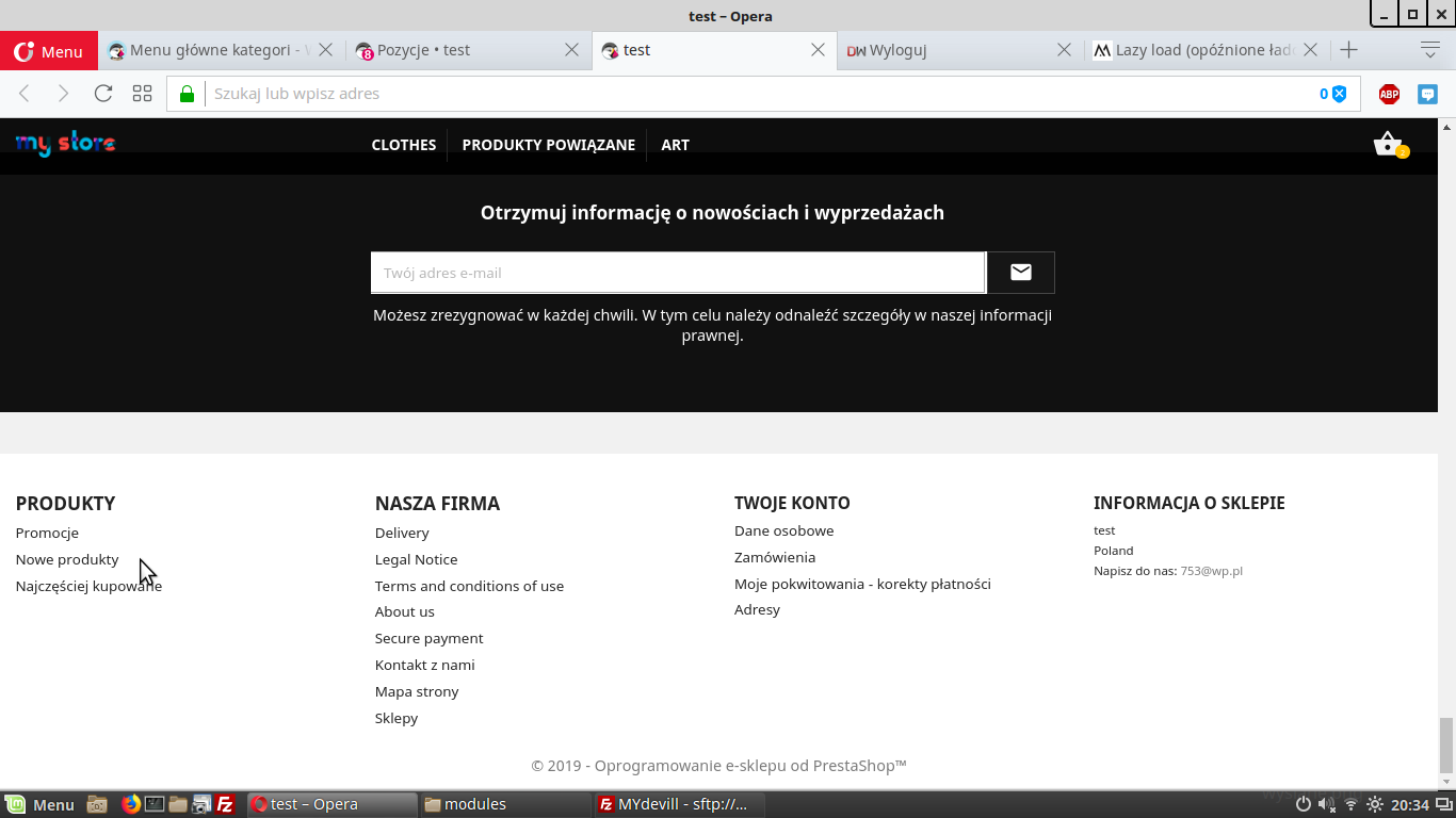

Namee Posted October 22, 2019 Share Posted October 22, 2019 (edited) Witam Czy jest możliwość aby w w pasku menu kategorii dodać "przycisk" NOWOŚCI kierujący do strony z nowymi produktami? Prestashop 1.7.6 Edited October 22, 2019 by Namee (see edit history) Link to comment Share on other sites More sharing options...

0 Namee Posted October 23, 2019 Author Share Posted October 23, 2019 To tak nie działa.Jeżeli tak zrobię to utworzę nową kategorię o nazwie nowości.A mnie chodzi o przycisk (link) na pasku menu który będzie kierował do bloku nowych produktów. Gdyby w module w którym tworzymy kategorie była możliwość dodawania linków to nie byłoby problemu. Taki link jest na dole strony po lewej ,jak na zrzucie. (przy myszce) Link to comment Share on other sites More sharing options...
0 Namee Posted October 23, 2019 Author Share Posted October 23, 2019 (edited) OK Zrobione Tak jak napisałeś. Znalazłem miejsce gdzie wpisujemy linki. Edited October 23, 2019 by Namee ... (see edit history) Link to comment Share on other sites More sharing options...
