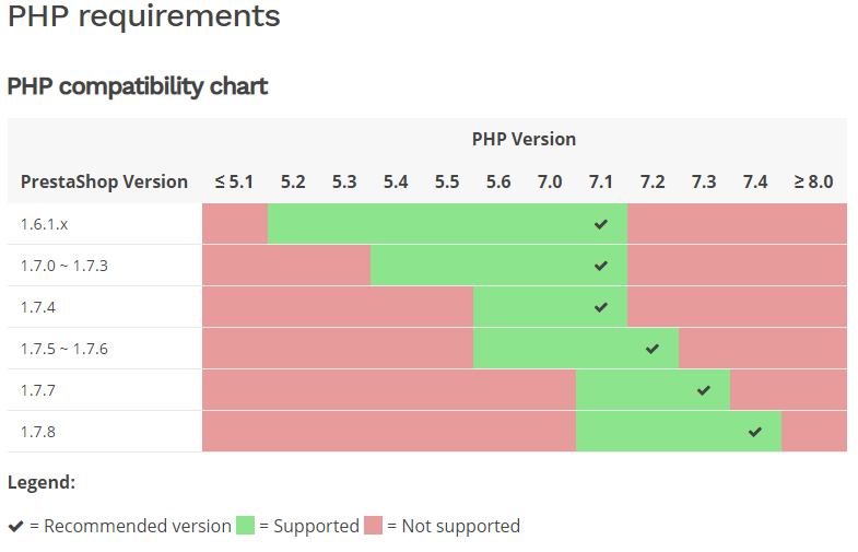

Socialmediacantabria Posted February 22, 2021 Share Posted February 22, 2021 Hemos cambiado a un VPS para intentar que todo vaya bien, les hemos reinicializado, desinstalándoles incluso y volviéndoles a instalar. La versión actual de PHP es la 7.3.27, acabo de cambiarlo, si que he visto que la tenia activada era la 7.2.34 (obsoleta) no se si me recomiendas pasar a la 7.4 La versión del CMS es 1.7.6.8 Link to comment Share on other sites More sharing options...
Luisejo Posted February 22, 2021 Share Posted February 22, 2021 Si tu versión de tienda es 1.7.6.8, le corresponde una versión PHP 7.2.x Te recomiendo que actualices tu tienda a una versión 1.7.7.x y trabajes con la versión PHP 7.3.x Link to comment Share on other sites More sharing options...
