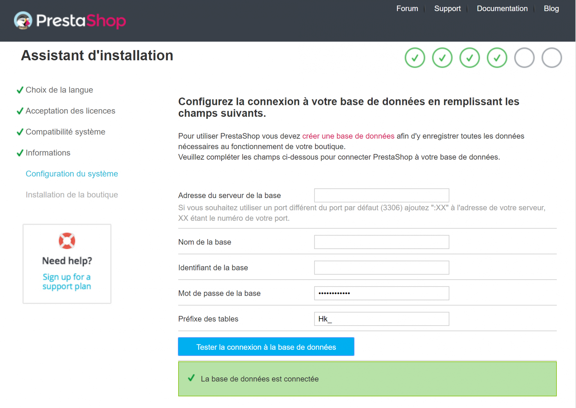

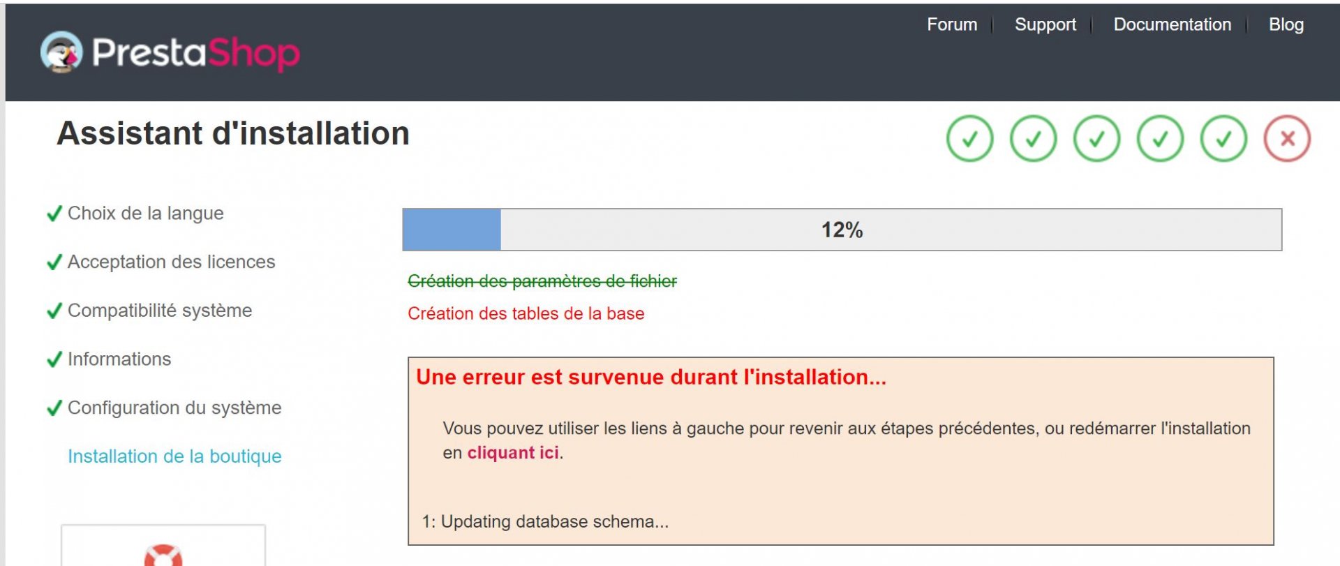

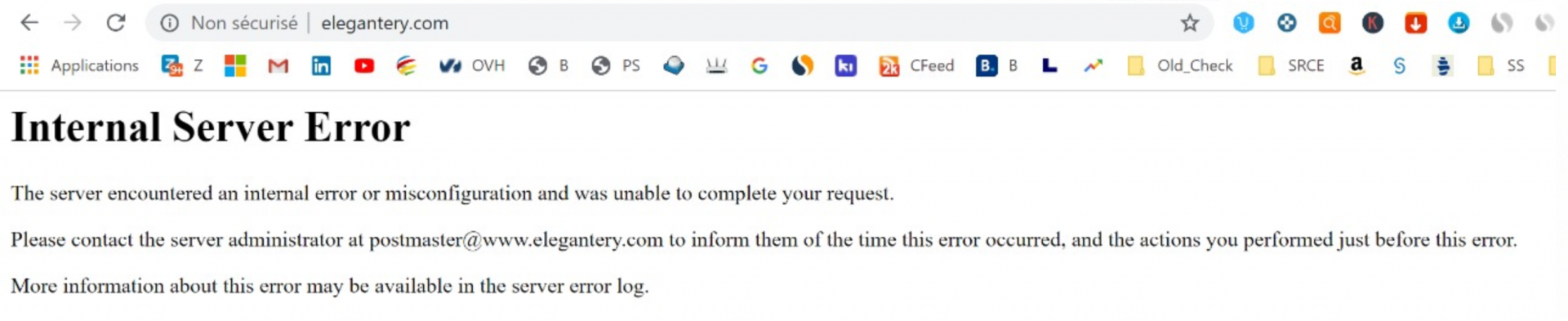

Brave1 Posted October 21, 2019 Share Posted October 21, 2019 Bonjour Je n'arrive pas à installer Prestashop 1.7.4.3 sur mn hbergement OVH mutualisé perf2014x1 Gold. Le support OVH me recommande d'installer en mode manuel , chose que j'ai suivi mais en vain ci joint les Erreurs BD 1 : au debut de l'installation , je me connecte avec succes au niveau de la base de données BD 2 : L'installation ne se poursuit pas J ai relancé l'installation à plusieurs reprises ; meme changer de base de données et toujours le meme souci Merci de votre aide Link to comment Share on other sites More sharing options...

solsol69 Posted October 21, 2019 Share Posted October 21, 2019 Bonsoir D’après votre erreur il me semble que c'est lors de la création des tables que ça coince. Link to comment Share on other sites More sharing options...

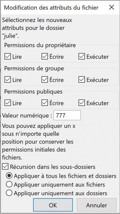

Brave1 Posted October 21, 2019 Author Share Posted October 21, 2019 entre nous , je ne sais plus où cela coince , Là je modfie droit sur FTP de 704 à 777 En analysant l'erreur selon ma perception , tous les pre requis sont là , le test de la base de donnée est ok , donc pour Presta et OVH ils sont d'accord Quand je passe à l'ecran suivant l'installation s'arrete là je l'analyse : - Presta cherche à se connecter à un serveur pour recuperer des trucs ; mais OVH bloque puis l'installation se bloque à 12% La relation qui exsiste c'est l'utilisation du FTP , le CHMOD sur le dossier d'install je le modifie de 705 vers 777 avec ce changement j'autorise à Presta de faire tout ce qu'elle veut si je compare entre 705 et 777 y a de la différence en Permissions Publiques. de plus en effectuant ce changement sur le rep qui contient mon site je vois des changement de 644 vers 777 D'une autre coté vous avez raison , la premiere base où j'effectuais l'installation contenait 2 installations de sites differents plus les essaies Là j ai une BD vierge et fraiche Si un conseil à me donner je suis preneur Link to comment Share on other sites More sharing options...
solsol69 Posted October 21, 2019 Share Posted October 21, 2019 Je ne sais pas si c'est une bonne chose de modifier les droits sur le repertoire principal de ton site.Avez vous la possibilité de creer une autre base sql sur un autre serveur ? Link to comment Share on other sites More sharing options...

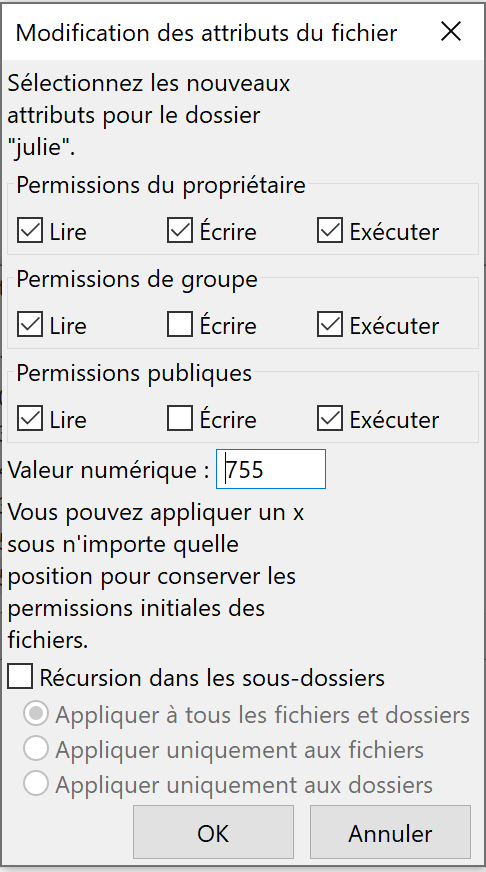

Brave1 Posted October 22, 2019 Author Share Posted October 22, 2019 Le droit CHMOD pour le dossier racine du site doit etre 0755 ou bien 0705 ? Là j ai une erreur Wordpress s'installe sans souci , Joomla aussi sur la meme base sans souci Là je vais tout faire de nouveau pour Presta Link to comment Share on other sites More sharing options...
solsol69 Posted October 22, 2019 Share Posted October 22, 2019 755 pour la racine du site. Link to comment Share on other sites More sharing options...

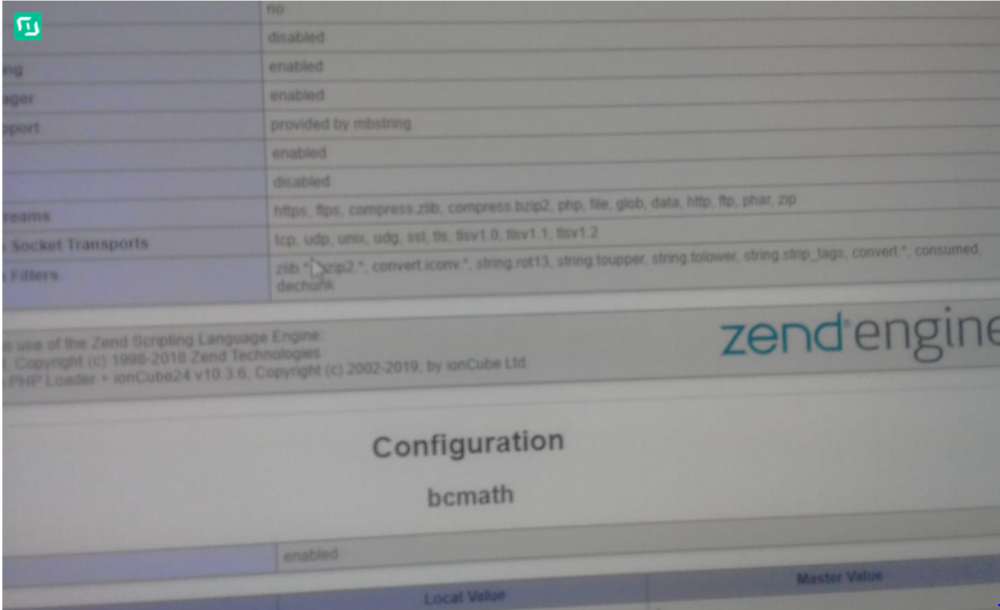

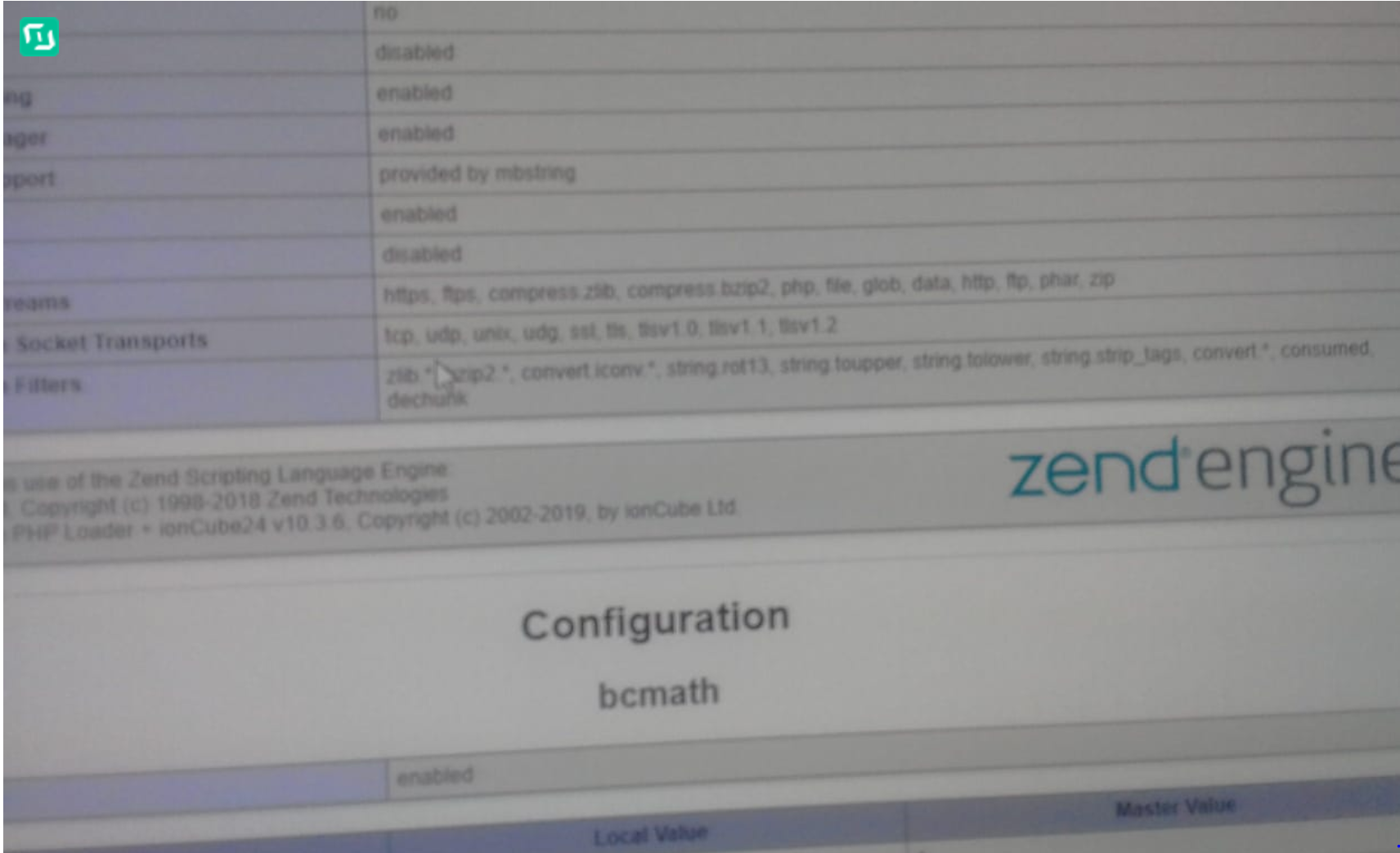

Brave1 Posted October 23, 2019 Author Share Posted October 23, 2019 Bonjour SOLsol Mon souci est resolu , je suis sur presta 1.7.6.1 , j utilise ma Template Dieu Merci Alors les manips effectuées : - Creation d'une nouvelle base de donnée - Nouveau dossier racine où le site va y etre - Au niveau du manager PHP 7.2 en mode production L'installation , effectuée tout est bon aprés verification , avec la commande php info () La package Zend engine ajouté par OVH Link to comment Share on other sites More sharing options...
