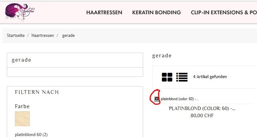

Hallo Zusammen,
alle Produktbilder werden nicht mehr im Frontend (Shop) angezeigt.
Im Admin kann ich alles noch sehen...
Hab schon die "Wiederherstellen"  -Funktion ausgefúhrt, aber ohne Erfolg.

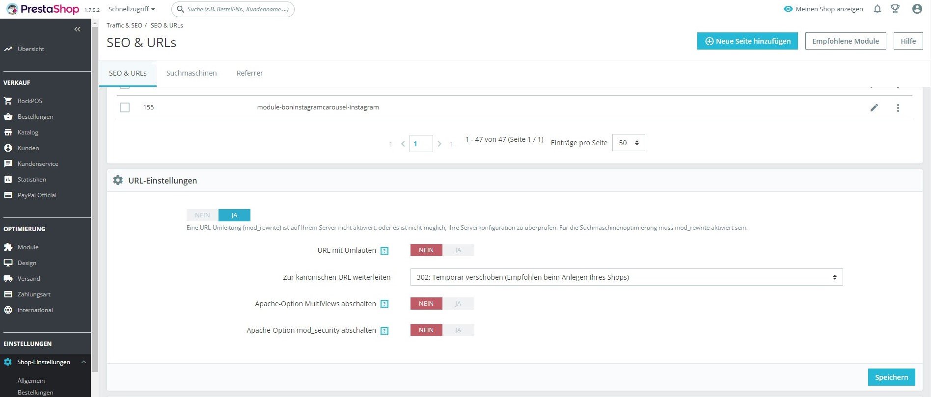

Normalerweise sollte es reichen, unter SEO die Benutzerfreundlichen URLs zu deaktivieren, speichern und dann wieder aktivieren und speichern, dadurch wird die .htaccess neu generiert.

1 hour ago, rictools said:
Normalerweise sollte es reichen, unter SEO die Benutzerfreundlichen URLs zu deaktivieren, speichern und dann wieder aktivieren und speichern, dadurch wird die .htaccess neu genebesten Dank.
--> habe den Regler auf "nein" gestellt, gepeichert und die Einstellungen wurden aktualisiert. --> Artikelbilder fehlen nach wie vor
     habe den Regler wieder auf "ja" gestellt, gespeichert und die Einstellungen wurden aktualisiert --> dito...Artikelbilder fehlen. riert.

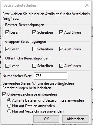

8 minutes ago, SliderFlash said:

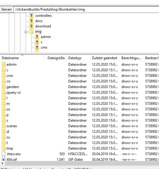

das verzeichniss "img" selbst, bei dir sieht es seltsam aus, rechtsclick dann berechtigung Ordner img mit Unterordnern Berechtigung 755 geben und testen eventuell Cache leeren
habe ich ausgeführt ....das setzten der Berechtigung hat eine Weile gedauert.

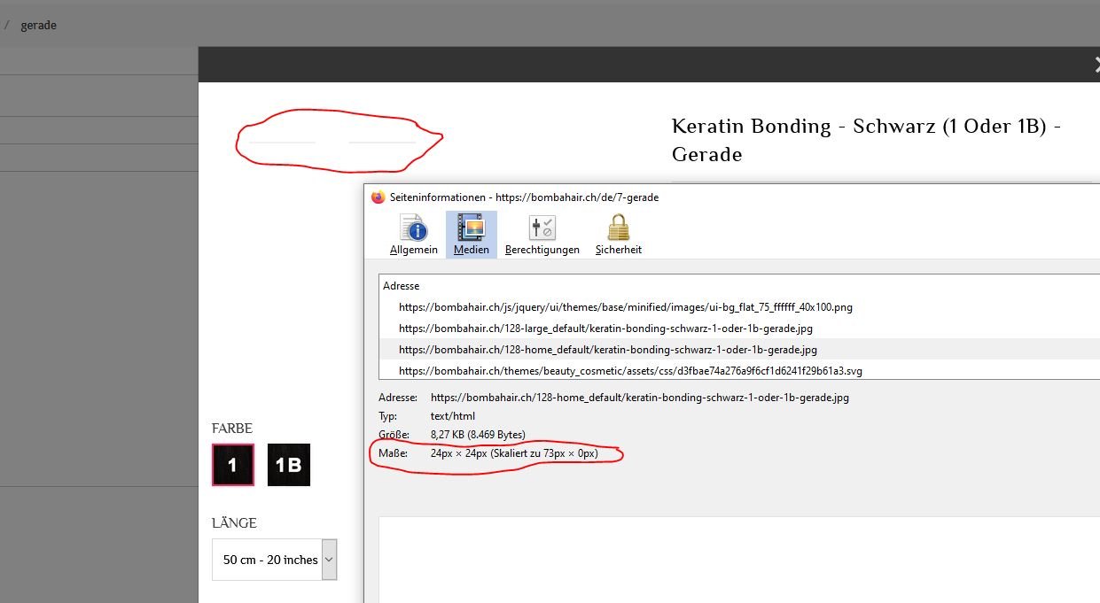

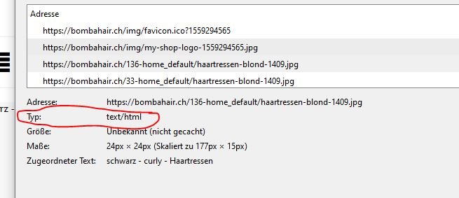

11 minutes ago, SliderFlash said:
Nein deine Bilder sind Da und Vorhanden, sie sind nur zu Klein Skaliert, du kannst die Größe einstellen aber hab vergessen wo das war
Sieht so aus als ob 24x24 ein Platzhalter ist.

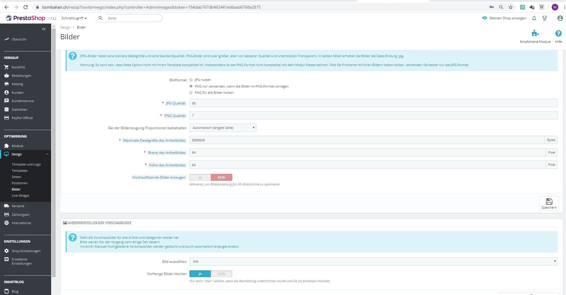

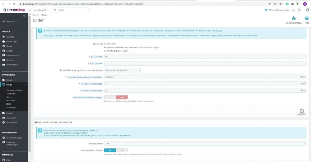

Die Einstellungen der Maße für die Bilder habe ich gefunden, das ist 64x64 eingestellt. Habe die Artikelbilder an der Stelle noch mal neu generiert. Hat nix gebracht.

34 minutes ago, SliderFlash said:
ok also jetzt wirds interessant, Probieren: unter, Design/Bilder ganz unten Bilder Neu Generieren probiert ?
ja hab ich gemacht - alle Artikelbilder neu genieriert. Hat nix gebracht
