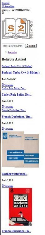

macfli Posted October 21, 2019 Share Posted October 21, 2019 Hallo, ich habe meinen Shop (1.7.5.1) auf 127.0.0.1 zu Hause entwickelt und habe ich alles auf den Server kopiert. Das BO läuft einwandfrei. Nur die Darstellung in der Frontoffice funktioniert nicht. Alle Blocks und Textbausteine, Produkte usw. befinden sich auf dem Bildschirm auf der linken Seite und UNTEREINANDER. Teilweise mit Bildern, teilweise nur HTML. -> Bild! Ich hoffe, jemand hat eine Idee... Danke... MF Link to comment Share on other sites More sharing options...
Shad86 Posted October 22, 2019 Share Posted October 22, 2019 Das sieht für mich aus, als würde die CSS nicht geladen werden können. Wenn der gepostete Beitrag nicht funktioniert, nochmal mit mehr Infos melden. Link to comment Share on other sites More sharing options...
macfli Posted October 22, 2019 Author Share Posted October 22, 2019 Hallo zusammen, ich habe leider noch keine Lösung gefunden, tendiere aber auch zu der Ansicht, das es am CSS liegt. Wie gesagt. Aber wo setzt man an? Gibt es eine *.tpl-Datei die für den Aufruf zuständig ist? Vielleicht liegt es an einem ungültigen Link? Irgendwie müssen die Dateien ja aufgerufen werden... Ich werd weiter suchen. Nach einem erneuten Versuch läuft jetzt das BO nicht mehr. Nur eine weiße Seite. Ideen sind Willkommen... MF. Link to comment Share on other sites More sharing options...

Shad86 Posted October 22, 2019 Share Posted October 22, 2019 Bei den meisten Browsern kann man mit einem Rechtsklick "Element Untersuchen" wählen. Dann zeigt er dir den Quelltext an und alle CSS Befehle die auf das Element zugreifen das du mit dem Rechtsklick angewählt hast. Da sehe ich z.B. das er sich eine CSS aus dem Cache holt (den würde ich vielleicht erstmal deaktivieren bis alles läuft) Da fällt mir unter anderem auf, ich habe so einige CSS Dateien im Shop. Teils von Modulen aber auch zwei vom Theme. Du hast nur eine. Sind der Locale Server und der Webserver unterschiedlich eingerichtet? Also beide selbe PHP Version usw? Wenn sich da was unterscheidet kann es auch zu Problemen kommen. Sonst setz doch mal einen neuen Shop auf dem Webserver auf und lade da mal dein Theme rein falls du daran etwas geändert hast. Werden die CS Befehle dann auch nicht mehr angenommen? Link to comment Share on other sites More sharing options...

Shad86 Posted October 22, 2019 Share Posted October 22, 2019 Ich weiß es nicht aber du kannst ja selber in den Quellcode gucken. Im Head wurde nur die gecachte theme.css geladen. Aber auch die wurde nicht angewendet. Es kann natürlich sein das du bei deiner Umbauaktion irgendwas zerstört hast. Du kannst versuchen einen unveränderten Shop von Local auf Web zu ziehen, dann siehst du ob es an deinen Umbaumaßnahmen oder an der Vorgehensweise an sich liegt. Oder du installierst im Web einen Shop und migrierst deine Daten und Änderungen. Link to comment Share on other sites More sharing options...
