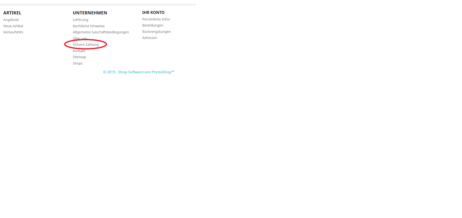

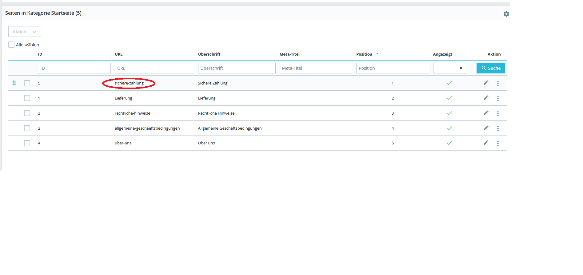

Paul Sack Posted October 20, 2019 Share Posted October 20, 2019 (edited) Hallo Allerseits, wie läßt sich die Reihenfolge der Links im Footer ändern ? Versuchte den Link "Sichere Zahlung" an die oberste Position zu bekommen. Gelingt zwar im Backend unter Design >> Seiten einfach - die Änderung wird jedoch im Shop nicht angezeigt. Erfolglos blieb bisher Smarty Cache löschen und Browser Cache löschen. Hat Jemand eine Idee ? Besten Dank für Tips Paul Edited October 24, 2019 by Paul Sack Verdeutlichung (see edit history) Link to comment Share on other sites More sharing options...

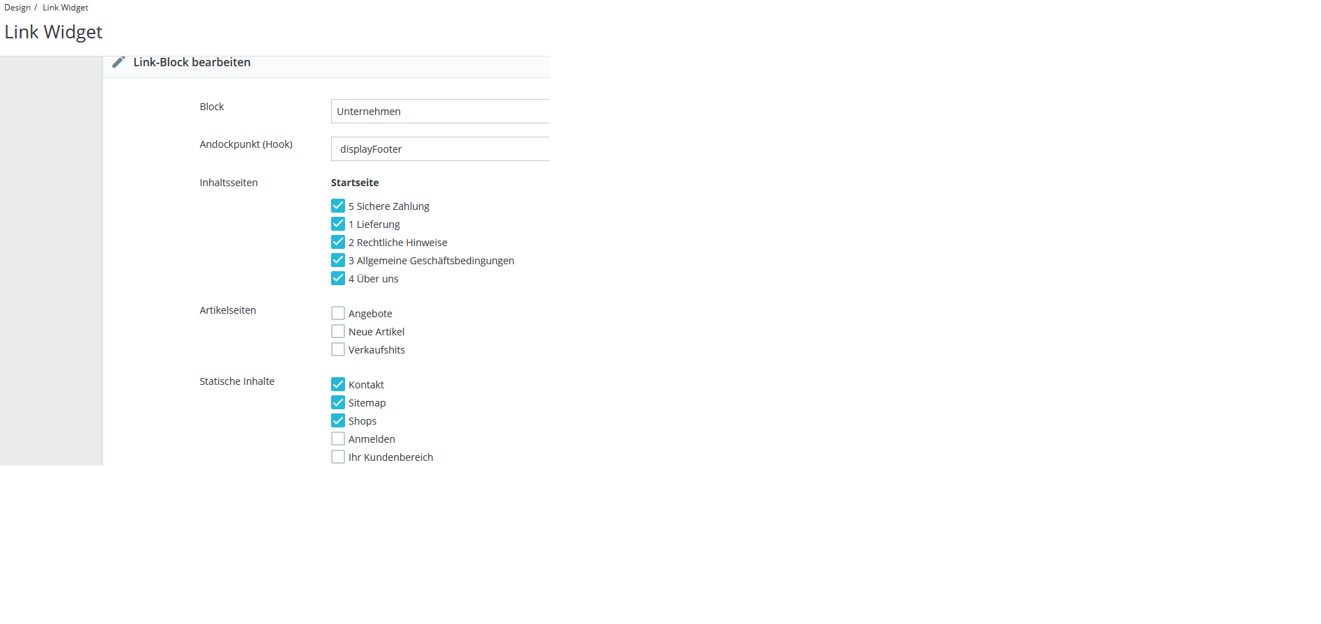

rictools Posted October 20, 2019 Share Posted October 20, 2019 Wie wird denn die Reihenfolge im BO beim Link Widget angezeigt? Link to comment Share on other sites More sharing options...
Paul Sack Posted October 21, 2019 Author Share Posted October 21, 2019 Link to comment Share on other sites More sharing options...
rictools Posted October 21, 2019 Share Posted October 21, 2019 Da stimmt die Reihenfolge, seltsam daß es dann im FrontOffice anders ist, bist du sicher, daß da nicht doch noch etwas aus einem Cache kommt? Hast du einen Browser probiert, in dem dein Shop noch nicht aufgerufen wurde? 1 Link to comment Share on other sites More sharing options...
Paul Sack Posted October 22, 2019 Author Share Posted October 22, 2019 (edited) Smarty Cache und Browser Cache erneut geleert, mit mehreren Browsern getestet (IE11, IE8) - leider kein Erfolg. Edited October 23, 2019 by Paul Sack Scheissfehlerteufel (see edit history) Link to comment Share on other sites More sharing options...
Shad86 Posted October 22, 2019 Share Posted October 22, 2019 Ich dachte das Problem wurde bei 1.7.6.0 behoben. In älteren Versionen ging es definitiv nicht und ist Prestashop auch bekannt. 1 Link to comment Share on other sites More sharing options...
rictools Posted October 23, 2019 Share Posted October 23, 2019 Vielleicht ist es dann das einfachste, direkt in der Datenbank die Bezeichnungen und Links auszutauschen (vorher sichern!). 1 Link to comment Share on other sites More sharing options...
Paul Sack Posted October 23, 2019 Author Share Posted October 23, 2019 (edited) @rictools: habe ich bereits versucht - die Tabelle mit den Link-Bezeichnungen jedoch nicht gefunden. Hab die Tabelle inzwischen gefunden: link_block_lang, Feld custom_content. Edited October 23, 2019 by Paul Sack (see edit history) Link to comment Share on other sites More sharing options...
