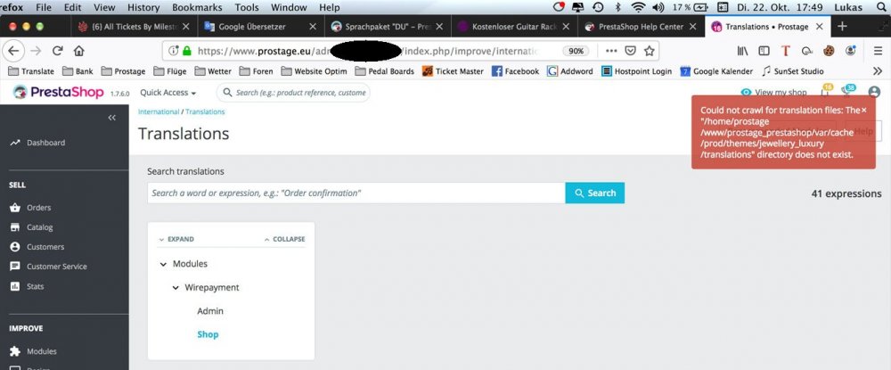

Lukas Truninger Posted October 24, 2019 Author Share Posted October 24, 2019 Danke für das Feedback, ich will nur die Texte in Fronend ändern, nichts im Backend. Den Cache habe ich grundsätzlich deaktiviert, solange ich mit der Webseite nicht 100% fertig bin. Keine Ahnung, wieso das System im Cache sucht...??? Auf meiner Testinstallation funktionieren die Übersetzungen korrekt, nur in meiner Live Installation leider irgendwie nicht (mehr). Das Problem tritt auch auf, wenn ich die Shop Default Sprache englisch auswähle ... Link to comment Share on other sites More sharing options...
Wuschel Posted October 24, 2019 Share Posted October 24, 2019 (edited) Da die Übersetzungsabteilung von 1.7 auch nach 3 Jahren Entwicklung der neuen Shopsoftware noch nicht richtig funktioniert und das frühestens für 1.8 (bzw. 8.0) geplant ist, wird das mit dem Export wohl auch nicht klappen. Aber selbst wenn, mit dieser kruden Mischung aus Twig- und Legacy-System der Übersetzungen müssten zahlreiche Dateien mühsam durchsucht werden, um die erforderlichen Änderungen für die Du-Form zu machen. Schau dir mal so eine Twig-Datei an, da kann man verzweifeln. Fürs Erste bist du wahrscheinlich schon gut damit beschäftigt, die Fehler und Ungereimtheiten der aktuellen Übersetzung von 1.7 zu bereinigen. Denn die deutsche Übersetzung hat seit April keinen Lektor (Proof Reader) mehr, der sich damit auskennt. Das merkt man inzwischen. Edited October 24, 2019 by Wuschel (see edit history) Link to comment Share on other sites More sharing options...
