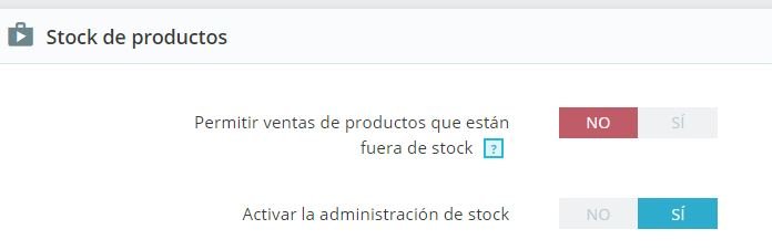

Prestafan33 Posted October 19, 2019 Share Posted October 19, 2019 ¿Tienes estas dos opciones tal y como se muestran en la imagen, en Parámetros de la tienda -> Configuración de productos? Si es así, algo no anda bien en tu PrestaShop, prueba a mirar la consola de depuración del navegador mientras intentas comprar más cantidad de la disponible, a ver si ves algún error ahí (para abrir la consola del navegador ve al menú -> más herramientas -> herramientas para desarrolladores) Link to comment Share on other sites More sharing options...
jsuarez93 Posted October 20, 2019 Author Share Posted October 20, 2019 Hola! Si estan como en la imagen, la cosa es que algunos productos si que lo hace y con otros no 😕 y es la tienda de fabrica por asi decirlo... Link to comment Share on other sites More sharing options...
