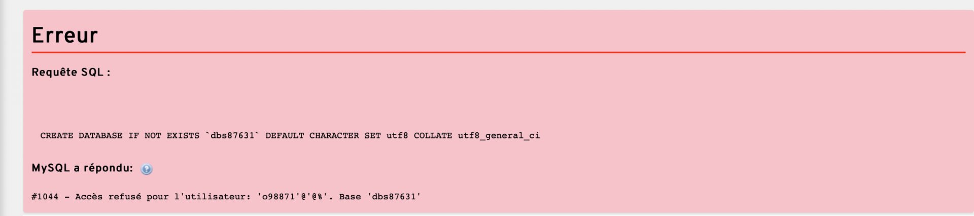

Lynda Posted October 17, 2019 Share Posted October 17, 2019 Bonjour, Comme conseillé sur ce forum, avant de faire la mise à jour mineure de Prestashop, je souhaite effectuer une duplication de la boutique sur un nom de domaine test. J'ai donc suivi le tutoriel, qui dit de commencer par exporter la base de données du site de production et de l'importer sur le site de test. Or, lors de l'import, j'ai le message d'erreur en PJ sur PHP-My-Admin. Qu'est-ce que ça signifie ? Que dois-je faire ? Merci pour votre aide. Link to comment Share on other sites More sharing options...
doekia Posted October 17, 2019 Share Posted October 17, 2019 Accès refusé pour l'utilisateur, ça n'est pas assez parlant comme message? Tu dois donner les droits à l'utilisateur de la bdd pour qu'il puisse accéder à la bdd et créer des tables - vois avec ton hébergeur Link to comment Share on other sites More sharing options...
Lynda Posted October 18, 2019 Author Share Posted October 18, 2019 L'utilisateur de la BdD, c'est moi ! Je vais donc poser la question à l'hébergeur. Link to comment Share on other sites More sharing options...
