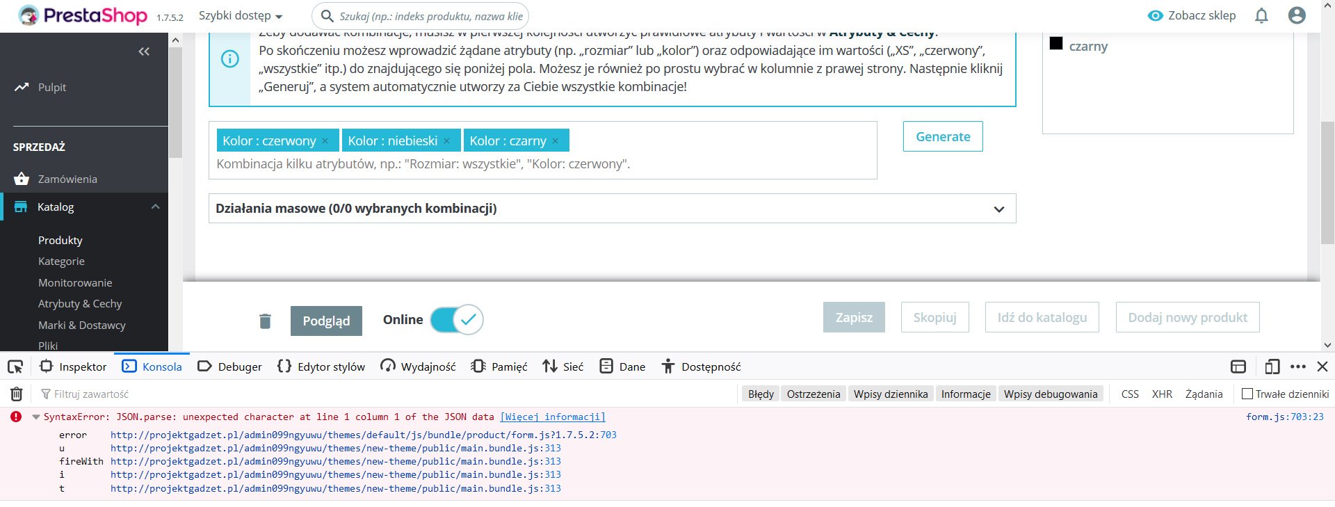

Witam,
Mam problem z kombinacjami w Prestashop 1.7.5.2 szablon podstawowy.  Stworzyłem atrybuty i grupy atrybutów ale nie mogę wygenerować kombinacji w produkcie. Nie jest to problem ilości raczej bo jest to tylko dodanie 3 kolorów do produktu. Najprawdopodobniej jest to błąd serwera ponieważ po badaniu w dev toolsach dostaję takie coś jak na screenie. Może ktoś się spotkał z takim czymś bo nie bardzo nawet wiem co mam napisać do admina serwera.screen.thumb.jpg.766479bdf7663750cf45d54c45a60cb6.jpg

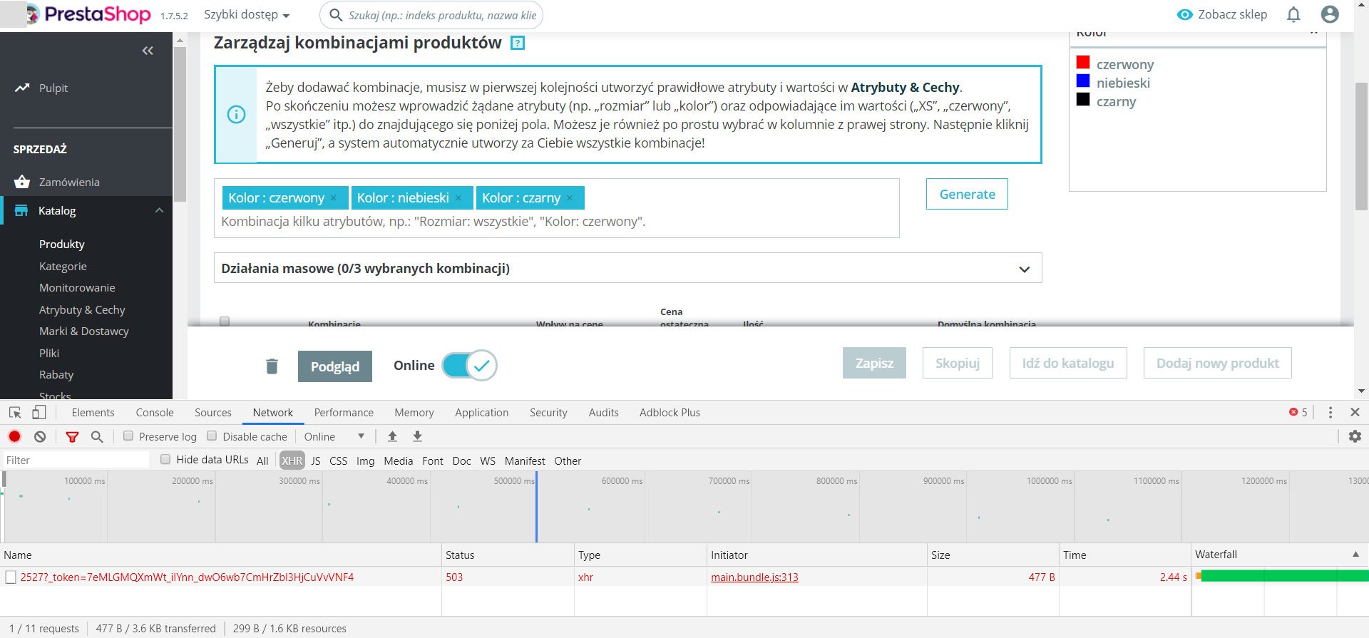

Ustaliłem jeszcze że podczas ustawiania kombinacji w produktach wyskakuje taki błąd. Sprawdzałem na innych forach i ten sam błąd występuje także przy np. dodawaniu zdjęć do kategorii. Rozwiązaniem były jakieś zmiany w kodzie ale w moim przypadku to nie pomogło. Ktoś może ma ten sam problem lub wie gdzie szukać rozwiązania.screen2.thumb.jpg.8f24cf62edacbdc82c894fa100058986.jpg

Znalazłem rozwiązanie swojego problemu może komuś się przyda. Zmieniłem wersje php na serwerze na 7.1 a miałem 5.6 ponieważ wcześniej na forach wyczytałem, że prestashop woli jeszcze 5.6 jednak w moim przypadku tak nie było.
