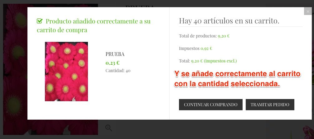

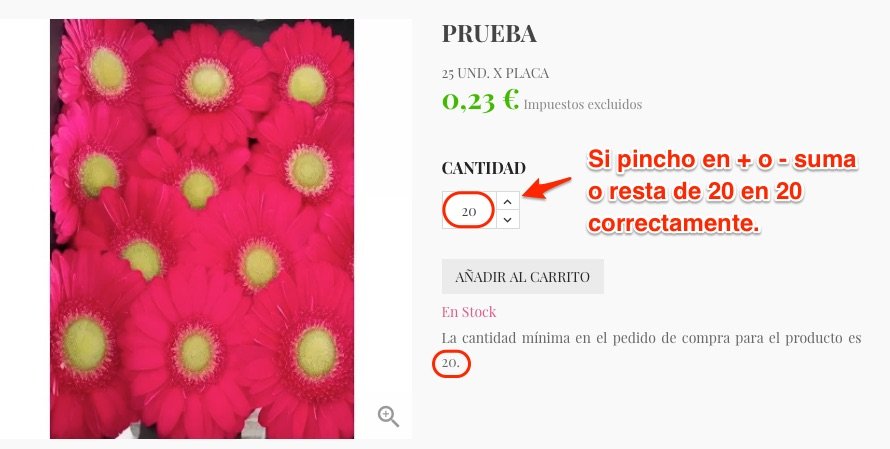

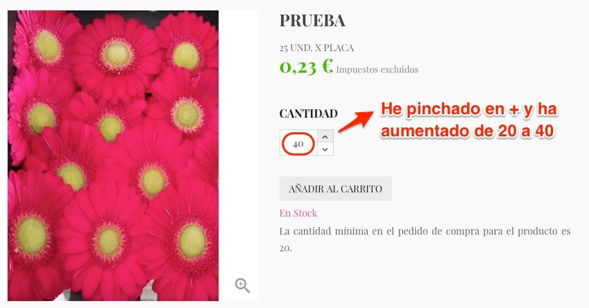

He conseguido dicha funcionalidad en el selector de cantidad en la ficha del producto, y funciona perfectamente, tanto si pinchas en el botón de + o en el botón de -, hace la suma y la resta en múltiplos según el campo de cantidad mínima y se puede añadir el producto al carrito con la cantidad elegida. Pero existe un fallo en el selector de cantidad del carrito.

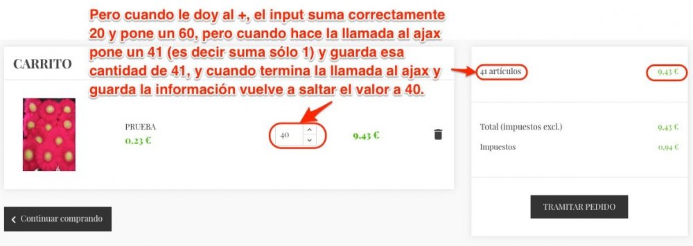

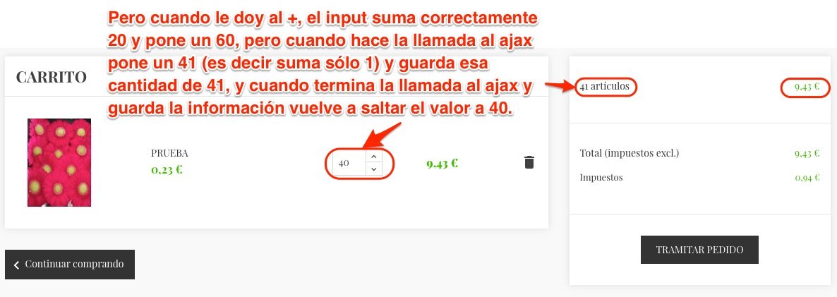

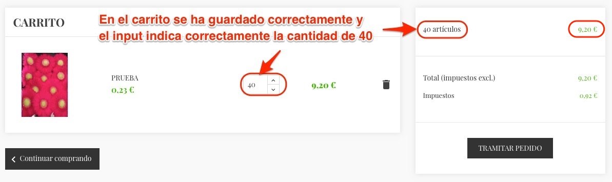

Cuando estás en el carrito y pinchas en el botón de + o -, selecciona la cantidad en múltiplos, pero cuando hace la llamada al ajax para actualizar la cantidad y el total del precio aumenta o disminuye la cantidad de uno en uno (hace un +1 o un -1). Si tengo 20 en la cantidad y le doy al + se pone bien en 40 se carga el ajax y el input da un salto y se pone en 21 por lo que actualiza la cantidad a 21 y luego el valor de input salta y se pone de nuevo en 20, pero ya se ha guardado la cantidad de 21.
