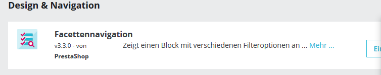

JBW Posted October 15, 2019 Share Posted October 15, 2019 Sowohl in meinem wie auch im offizielen Demo Store "springt" die Seite wieder nach oben wenn man blättert. Das Ganze ist vom Modul "Facettennavigation" gesteuert, welche Version setzt du dort ein (ich habe 3.3.0)? Mit folgendem Code in deiner custom.js könntest du ein sanftes Scrollen nach oben erzwingen während die neuen Artikel laden: prestashop.on('updateFacets', () => { $("html, body").animate({ scrollTop: 0 }, "slow"); }); Link to comment Share on other sites More sharing options...

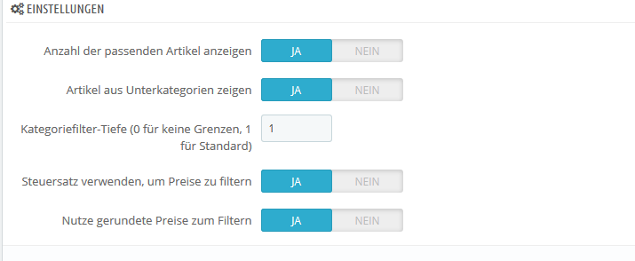

Anfänger4.0 Posted October 15, 2019 Author Share Posted October 15, 2019 vor 2 Stunden schrieb JBW: Sowohl in meinem wie auch im offizielen Demo Store "springt" die Seite wieder nach oben wenn man blättert. Das Ganze ist vom Modul "Facettennavigation" gesteuert, welche Version setzt du dort ein (ich habe 3.3.0)? Mit folgendem Code in deiner custom.js könntest du ein sanftes Scrollen nach oben erzwingen während die neuen Artikel laden: prestashop.on('updateFacets', () => { $("html, body").animate({ scrollTop: 0 }, "slow"); }); Hallo, ich hab ebenso 3.3.0 kannst du genauer beschreiben was man tun muss ? Falls du die Kategoriefilter-Tiefe meinst das hab ich auch mit 0 Probiert ändert nichts ??? Link to comment Share on other sites More sharing options...
