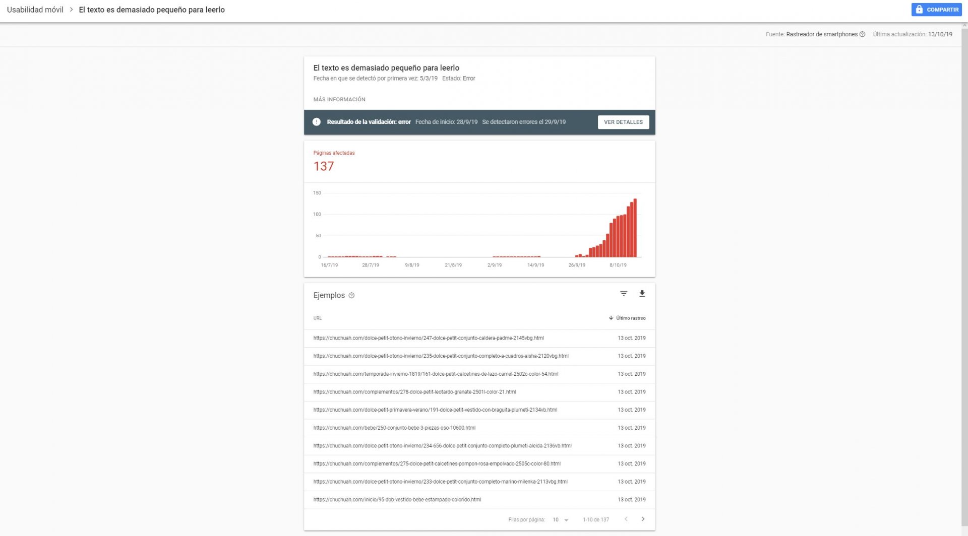

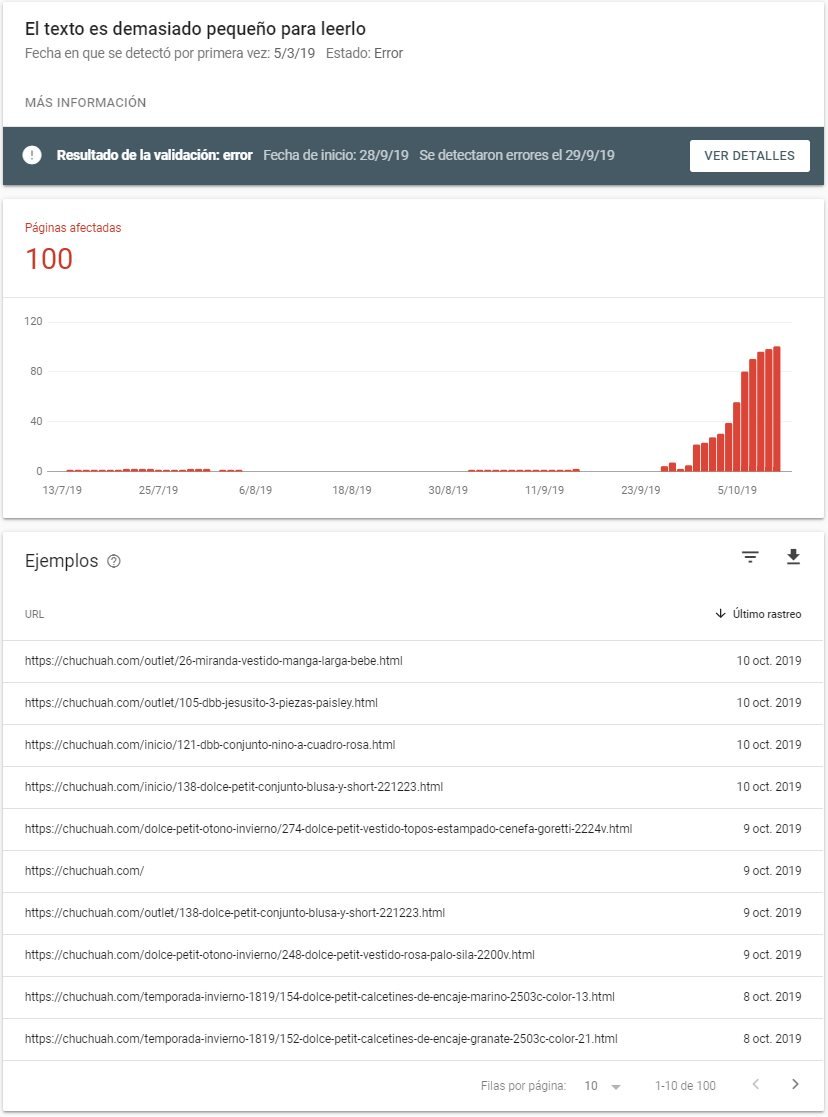

ChuChuah_2017 Posted October 11, 2019 Share Posted October 11, 2019 Buenas tardes, tengo un gran problema, no consigo saber como corregir esto, ojala alguien pueda ayudarme porque ya no se que hacer y los errores van en aumento. Google me indica lo siguiente. El texto es demasiado pequeño para leerlo Los elementos en los que se puede hacer clic están demasiado cerca unos de otros ¿como puedo solucionar estos errores? También me indica el siguiente error: Debe especificarse "offers", "review" o "aggregateRating" los errores van en aumento y no se como solucionarlo, he indagado, buscado y rebuscado y aunque se que pido mucho, no encuentro un sitio donde indiquen exactamente como solucionar estos errores, uso Prestashop 1.7.4.2 y la plantilla que utilizo es la Classic. Por favor, que alguien me ayude :( Link to comment Share on other sites More sharing options...
Prestafan33 Posted October 11, 2019 Share Posted October 11, 2019 (edited) Son dos cosas diferentes: El primero es problema de la plantilla. Indica que un texto en móvil tiene una fuente demasiado pequeña como para poder leerlo con facilidad, o que dos enlaces están demasiado cerca y es posible que al intentar pulsar uno se pulse el otro por accidente en la versión móvil. Eso depende del tema que tengas instalado y de las plantillas de la página donde te esté dando el error. También te digo que hay veces donde el robot de Google mete la pata hasta el fondo, a mí me ha dado un error de esos tipos porque en una página hay un popup que aparece superpuesto sobre el resto de la página (el aviso de cookies), que contiene un enlace que aparece encima de otro, pero que es así porque el aviso se puede cerrar, por lo que es un "falso positivo". Lo otro, lo de "offers", "reviews" y "agrregateRating" tiene que ver con los datos estructurados. Tu tema no está especificando esos valores para el schema de la clase "Product", que está especificado así: https://schema.org/Product . Tendrías que modificar las plantillas de los productos para incluirlo. Edited October 11, 2019 by Prestafan33 (see edit history) 1 Link to comment Share on other sites More sharing options...
ChuChuah_2017 Posted October 11, 2019 Author Share Posted October 11, 2019 Buenas tardes Prestafan33, muchas gracias por contestar y ayudarme con el problema. El error de móvil de tener el texto demasiado pequeño y demasiado cerca me lo está dando en todos los productos y no productos, el caso es que en el móvil no hay problema alguno y todo parece funcionar de maravilla, la tienda es chuchuah.com, tejo captura de el error de google, sobre los problemas de offers, reviews y agrregaterating la verdad es que no tengo idea de como modificar y solucionar ese problema, no tengo muchos conocimientos la verdad pero ya podía haber solucionado ese problema Prestashop en verdad.... Link to comment Share on other sites More sharing options...
Prestafan33 Posted October 11, 2019 Share Posted October 11, 2019 (edited) El problema no es de Prestashop en sí, es del tema que usas que no tiene implementados esos atributos en los datos estructurados. Hasta ahora a Google no le había dado por quejarse si no estaban, pero desde hace poco ha empezado a marcar las páginas sin ellos como incorrectas. Solucionarlo y añadir esos atributos no es demasiado complicado, pero puede llevar un buen rato. Y, como digo, va a depender de cómo tenga estructuradas las plantillas tu tema y también los módulos, ya que "review" y "aggregateRating" se suelen sacar del módulo de comentarios (se refiere a los comentarios del producto y la puntuación que le hayan dado los usuarios). Lo bueno es que, al tratarse de un problema de las plantillas, cuando lo soluciones en una se va a aplicar la solución a todos los productos. Edited October 11, 2019 by Prestafan33 (see edit history) Link to comment Share on other sites More sharing options...

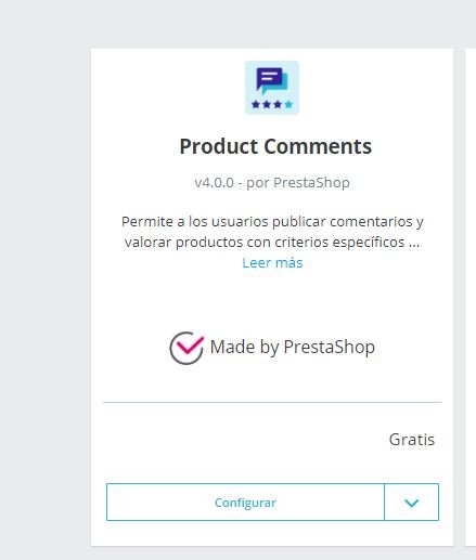

Prestafan33 Posted October 12, 2019 Share Posted October 12, 2019 No, el módulo de comentarios al que me refiero es a éste, que es el "oficial" de Prestashop (creo que lo han actualizado hace poco para que funcione en la versión 1.7, antes no estaba disponible). Lo puedes encontrar buscando en el catálogo de módulos desde el menú "módulos" del backoffice. El que tú usas creo que es adaptación que hicieron de la versión anterior que sólo funcionaba en la 1.6, adaptándolo para la 1.7. 1 Link to comment Share on other sites More sharing options...
ChuChuah_2017 Posted October 12, 2019 Author Share Posted October 12, 2019 hace 9 minutos, Prestafan33 dijo: Una última cosa: Si el error de texto demasiado cerca te lo da en todas las páginas, es muy posible que el problema esté en el footer o en el header, que es lo que es igual en todas las páginas (el resto va cambiando). Pero sin más datos no te puedo orientar mejor. Si me indicas que datos necesitas te los puedo facilitar Link to comment Share on other sites More sharing options...
Prestafan33 Posted October 12, 2019 Share Posted October 12, 2019 2 minutes ago, ChuChuah_2017 said: Si me indicas que datos necesitas te los puedo facilitar Me refiero a que el Analytics o el Search Console te especifique más dónde está el error. Te doy otra alternativa: Puedes instalarte esta extensión para Chrome, que revisa varias aspectos de tu web, entre otros precisamente los problemas con la versión móvil, y te da información bastante detallada sobre ese tipo de problemas: https://chrome.google.com/webstore/detail/seo-analysis-website-revi/hlngmmdolgbdnnimbmblfhhndibdipaf 1 Link to comment Share on other sites More sharing options...

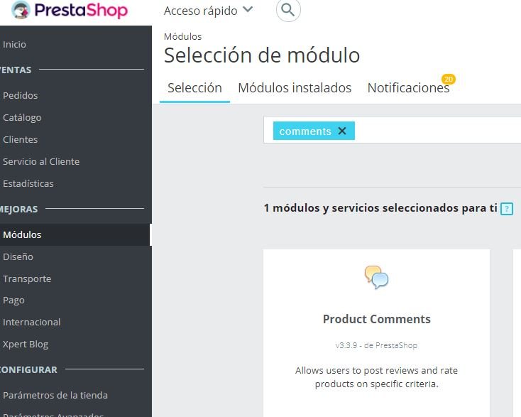

ChuChuah_2017 Posted October 12, 2019 Author Share Posted October 12, 2019 hace 5 minutos, Prestafan33 dijo: No, el módulo de comentarios al que me refiero es a éste, que es el "oficial" de Prestashop (creo que lo han actualizado hace poco para que funcione en la versión 1.7, antes no estaba disponible). Lo puedes encontrar buscando en el catálogo de módulos desde el menú "módulos" del backoffice. El que tú usas creo que es adaptación que hicieron de la versión anterior que sólo funcionaba en la 1.6, adaptándolo para la 1.7. No encuentro este modulo por ningún lado, puedes pasarme el enlace para obtenerlo? Link to comment Share on other sites More sharing options...

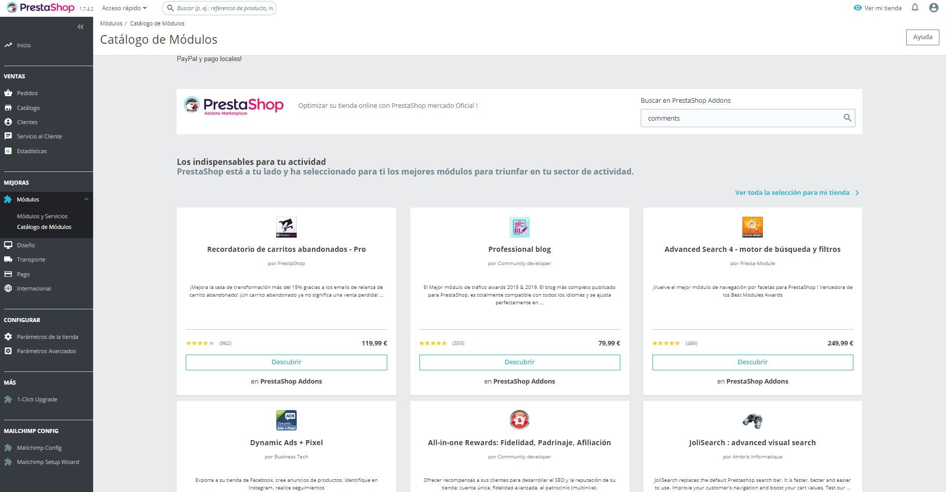

Prestafan33 Posted October 12, 2019 Share Posted October 12, 2019 Módulos -> Catálogo de módulos, busca "comments", y es el único que sale... 1 Link to comment Share on other sites More sharing options...

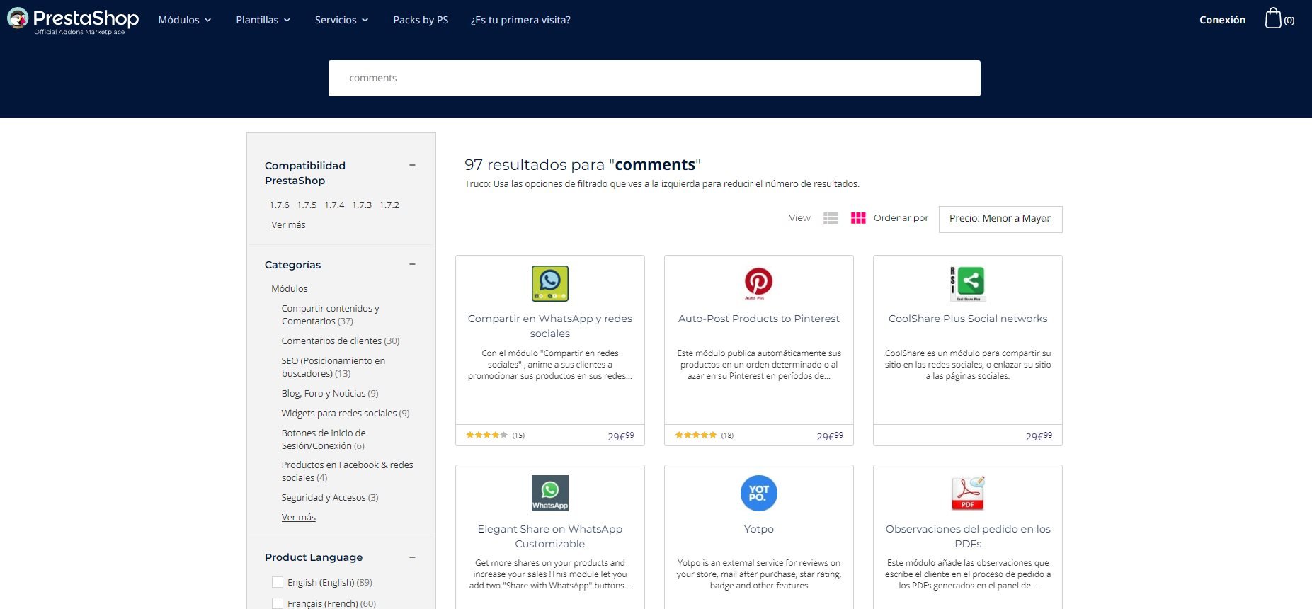

ChuChuah_2017 Posted October 12, 2019 Author Share Posted October 12, 2019 (edited) A mi no me sale de ninguna de las maneras he probado con diferentes busquedas y nada. Edited October 12, 2019 by ChuChuah_2017 Añadir mas información (see edit history) Link to comment Share on other sites More sharing options...
Prestafan33 Posted October 12, 2019 Share Posted October 12, 2019 (edited) No lo entiendo. Yo lo acabo de instalar desde ahí para probar en una instalación de pruebas. Y me ha salido en el buscador. Ah, pero no es ahí. No lo busques en "prestashop addons", que no sale. Búscalo en Módulos y servicios - Selección (dependiendo de la versión de Prestashop que tengas esto te sale en un sitio diferente, a mí en la 1.7.6 me salía en donde te indiqué al principio, pero en la 1.7.4 sale en una pestaña de "módulos y servicios"). De todas formas te pongo en enlace de Github: https://github.com/PrestaShop/productcomments Edited October 12, 2019 by Prestafan33 (see edit history) 1 Link to comment Share on other sites More sharing options...

Prestafan33 Posted October 12, 2019 Share Posted October 12, 2019 (edited) También puedes descomprimir el archivo descargado de github y subir la carpeta productcomments directamente dentro del directorio /modules, luego si lo buscas en "selección" te tiene que aparecer. Edited October 12, 2019 by Prestafan33 (see edit history) 1 Link to comment Share on other sites More sharing options...
ChuChuah_2017 Posted October 12, 2019 Author Share Posted October 12, 2019 hace 3 minutos, Prestafan33 dijo: No entiendo porque a mi no me sale y no se me instala tampoco.... Link to comment Share on other sites More sharing options...
Prestafan33 Posted October 12, 2019 Share Posted October 12, 2019 (edited) Vale, acabo de ver que última versión de Github (4.0.0) sólo permite instalarse a partir de la versión 1.7.6 de PS. Hay una versión anterior (la 3.3.9) que a mí sí que me aparece disponible en versiones anteriores de Prestashop. Edited October 12, 2019 by Prestafan33 (see edit history) 1 Link to comment Share on other sites More sharing options...

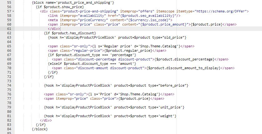

ChuChuah_2017 Posted October 12, 2019 Author Share Posted October 12, 2019 Mejor lo que me indicas, modificar el que tengo y así creo que será mejor pero no puedo dirigirme a donde me indicas, no existe la carpeta hook, llevo hasta templates, dentro de esa carpeta hay otras dos que son admin y front, te dejo el modulo en si para que le eches un vistazo myprestacomments.zip Link to comment Share on other sites More sharing options...
ChuChuah_2017 Posted October 12, 2019 Author Share Posted October 12, 2019 Lo tengo exactamente igual, te adjunto imagen. He probado a deshabilitar el modulo de comentarios para ver si así me lanza la validación google y me sigue tirando el error. hace 2 horas, Prestafan33 dijo: Te puedo echar una mano con la implementación de los atributos: El atributo "offers" se refiere al precio, por lo que tendrás que implementarlo en la parte de la plantilla que muestra el precio. Normalmente se encuentra en el archivo /themes/nombre-de-tu-tema/templates/catalog/partials/product-prices.tpl. Ahí debes buscar el bloque que se llama "product price", y añadir las etiquetas itemprop e itemscope del schema "offers". Te pongo cómo lo tengo yo: <div class="product-price h5 {if $product.has_discount}has-discount{/if}" itemprop="offers" itemscope itemtype="https://schema.org/Offer" > <link itemprop="availability" href="{$product.seo_availability}"/> <meta itemprop="priceCurrency" content="{$currency.iso_code}"> <div class="current-price"> <span itemprop="price" content="{$product.price_amount}">{$product.price}</span> Es decir, debes añadir la definición (itemprop "offers" - itemscope - itemtype) en el div que engloba el bloque de precios, luego tendrías que añadir las dos líneas siguientes para indicar los valores para "availability" y "priceCurrency", y finalmente tendrías que incluir el 'itemprop="price"' en el elemento que muestra el precio. Link to comment Share on other sites More sharing options...

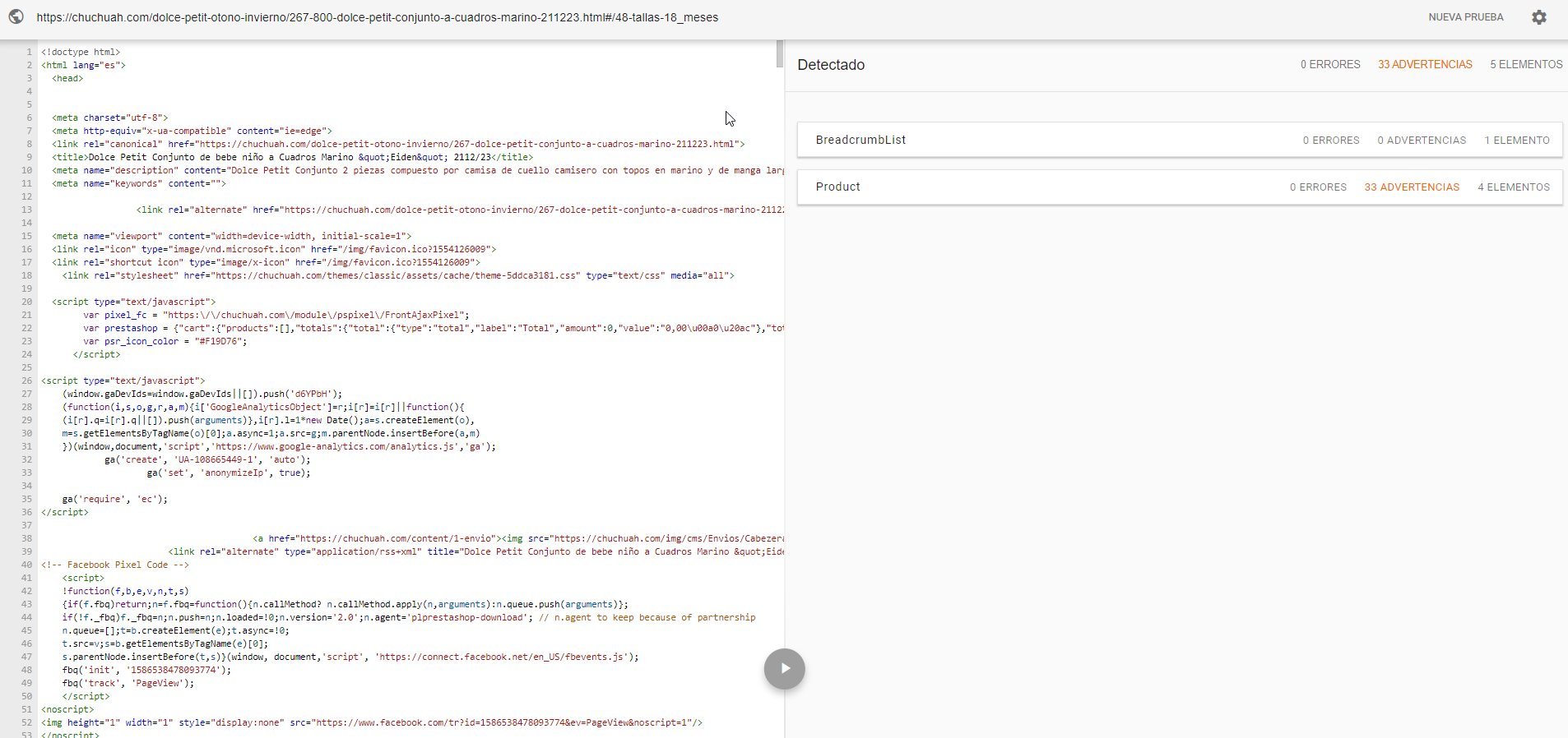

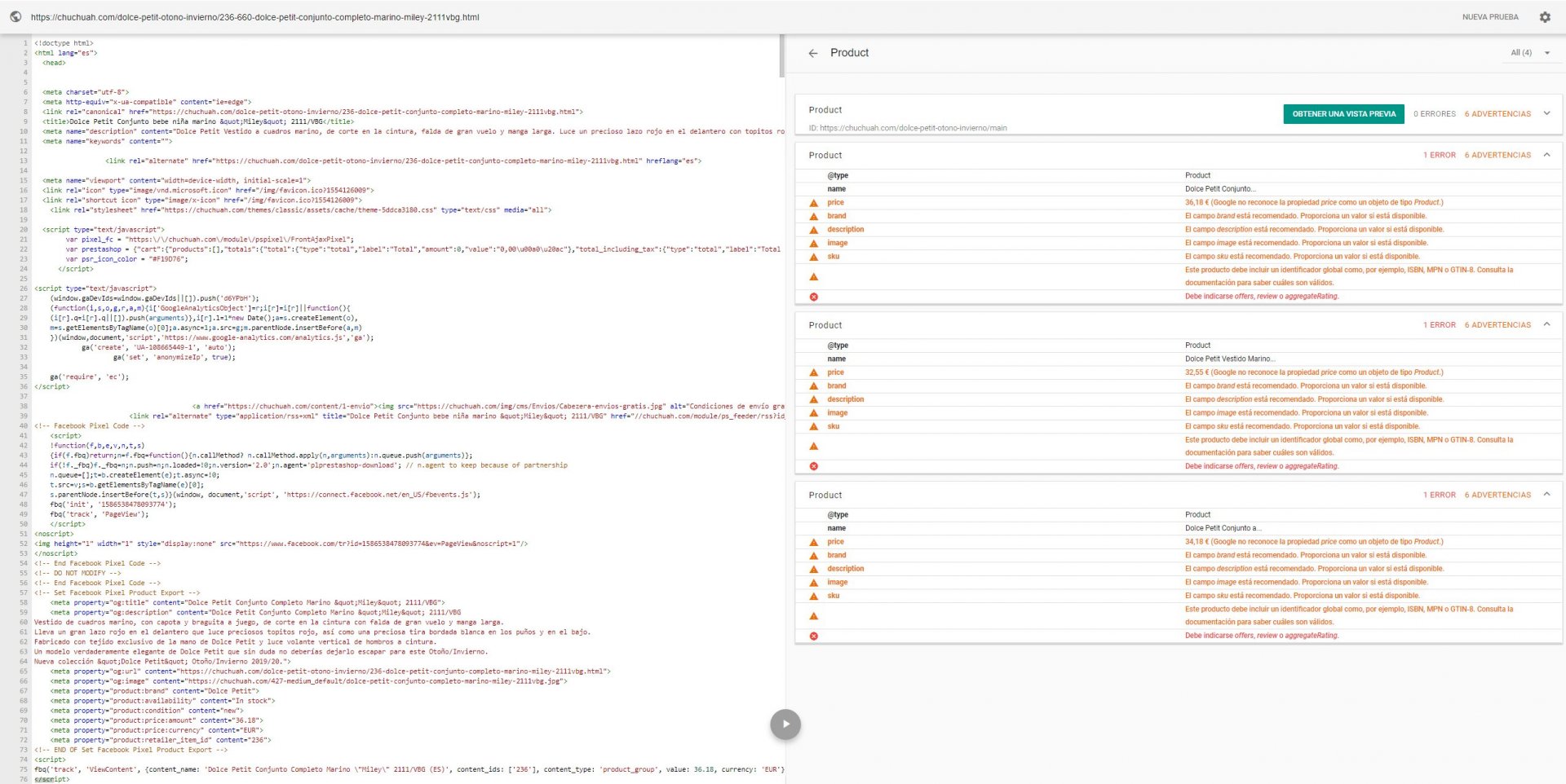

Prestafan33 Posted October 12, 2019 Share Posted October 12, 2019 (edited) Puedes utilizar esta página para comprobar si están bien o mal los datos estructurados de tu web, poniéndole la URL de la página donde el Search Console te indica que hay algún problema: https://search.google.com/structured-data/testing-tool Ten en cuenta que no todos los campos que te muestra como advertencia son obligatorios, algunos son sólo "recomendados". Pero si alguno es incorrecto, te lo detectará. Edited October 12, 2019 by Prestafan33 (see edit history) 1 Link to comment Share on other sites More sharing options...
ChuChuah_2017 Posted October 12, 2019 Author Share Posted October 12, 2019 hace 2 horas, Prestafan33 dijo: Puedes utilizar esta página para comprobar si están bien o mal los datos estructurados de tu web, poniéndole la URL de la página donde el Search Console te indica que hay algún problema: https://search.google.com/structured-data/testing-tool Ten en cuenta que no todos los campos que te muestra como advertencia son obligatorios, algunos son sólo "recomendados". Pero si alguno es incorrecto, te lo detectará. Lamento haber tardado en contestar, esto es lo que me sale al poner uno de los enlaces que me detecta con errores de offers, review o aggregaterating Link to comment Share on other sites More sharing options...

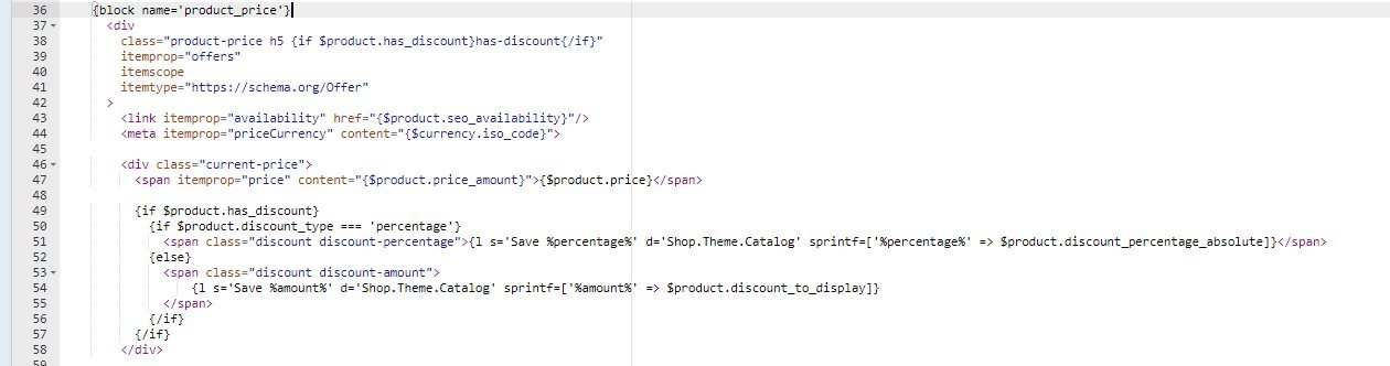

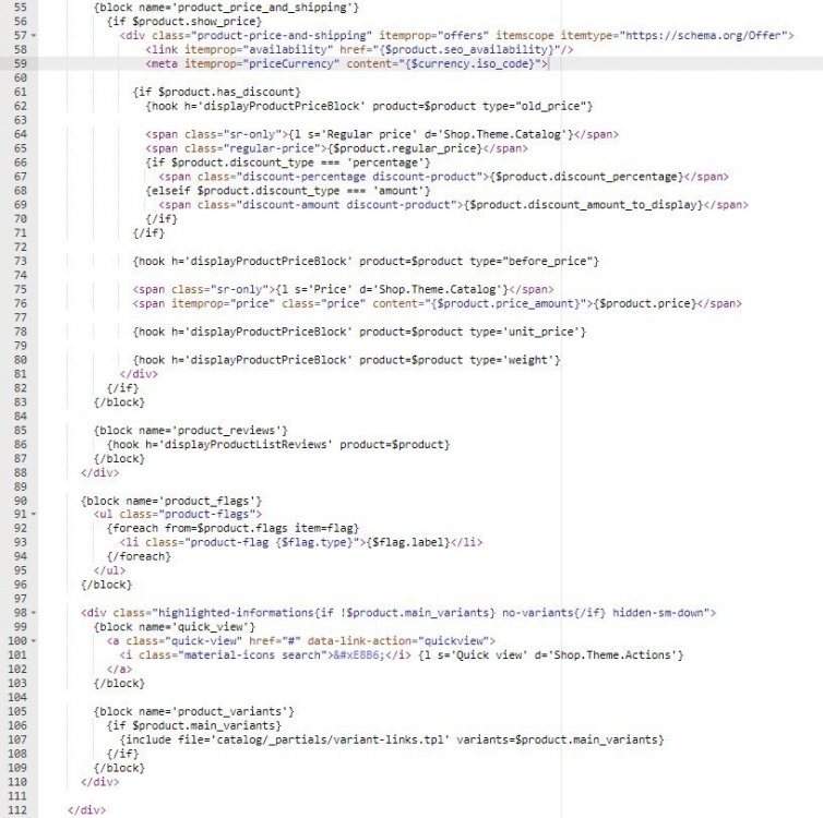

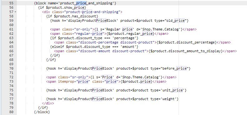

Prestafan33 Posted October 12, 2019 Share Posted October 12, 2019 (edited) Según eso el problema no está en la ficha de producto, sino en las miniaturas: /theme/nombre-de-tu-tema/catalog/_partials/miniatures/product.tpl Debes buscar donde se muestra el precio, y agregar el "offers", los itemprop y los valores de este modo: <div class="product-price-and-shipping" itemprop="offers" itemscope itemtype="https://schema.org/Offer"> // Añadir itemprop, itemscope e itemtype <link itemprop="availability" href="{$product.seo_availability}"/> // Añadir línea completa <meta itemprop="priceCurrency" content="{$currency.iso_code}"> // Añadir línea completa .... <span itemprop="price" class="price" content="{$product.price_amount}">{$product.price}</span> // Añadir itemprop y content </div> Ojo, si no lo tienes debes añadir también la parte del "content" en el itemprop "price". Edited October 12, 2019 by Prestafan33 (see edit history) 1 1 Link to comment Share on other sites More sharing options...
ChuChuah_2017 Posted October 12, 2019 Author Share Posted October 12, 2019 Te refieres justo ahí no? adjunto imagen, por cierto que tengo que copiar y pegar justo lo que me has puesto? lo siento pero soy muy negado... Lamento estar molestando tanto Link to comment Share on other sites More sharing options...
ChuChuah_2017 Posted October 12, 2019 Author Share Posted October 12, 2019 He agregado las lineas así tal como te muestro en la imagen y me sigue soltando el mismo error, parece no haber cambiado nada Link to comment Share on other sites More sharing options...
Prestafan33 Posted October 12, 2019 Share Posted October 12, 2019 No, no está bien. El span itemprop="price" ya lo tienes, hacia el final del trozo que has puesto, y no debes duplicarlo. Sólo añádele lo que falta, la propiedad content y su valor. Te lo he puesto en los comentarios de cada línea. Y el </div> que has puesto debajo de las 3 líneas que has añadido, también sobra, también lo tenías ya en tu código. Asegúrate de borrar la caché tras las modificaciones o el comprobador de datos estructurados no se dará por enterado de los cambios. 1 Link to comment Share on other sites More sharing options...

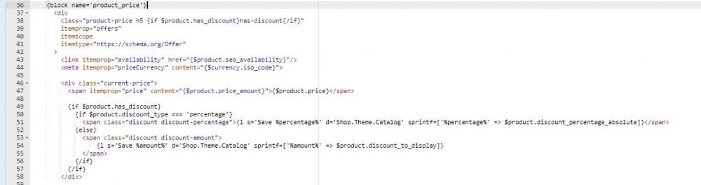

ChuChuah_2017 Posted October 12, 2019 Author Share Posted October 12, 2019 Así está bien? Link to comment Share on other sites More sharing options...
ChuChuah_2017 Posted October 12, 2019 Author Share Posted October 12, 2019 (edited) Aaaaaa, conseguido, es la primera vez que veo que google empieza a validar el problema.... dios, se me han saltado hasta las lagrimas de la emoción Te adjunto imagen de como se muestra ahora en la herramienta. De verdad te lo digo y no me quedo corto Prestafan33, ERES UN CRACK Solo queda la parte de la usabilidad movil Edited October 12, 2019 by ChuChuah_2017 (see edit history) Link to comment Share on other sites More sharing options...

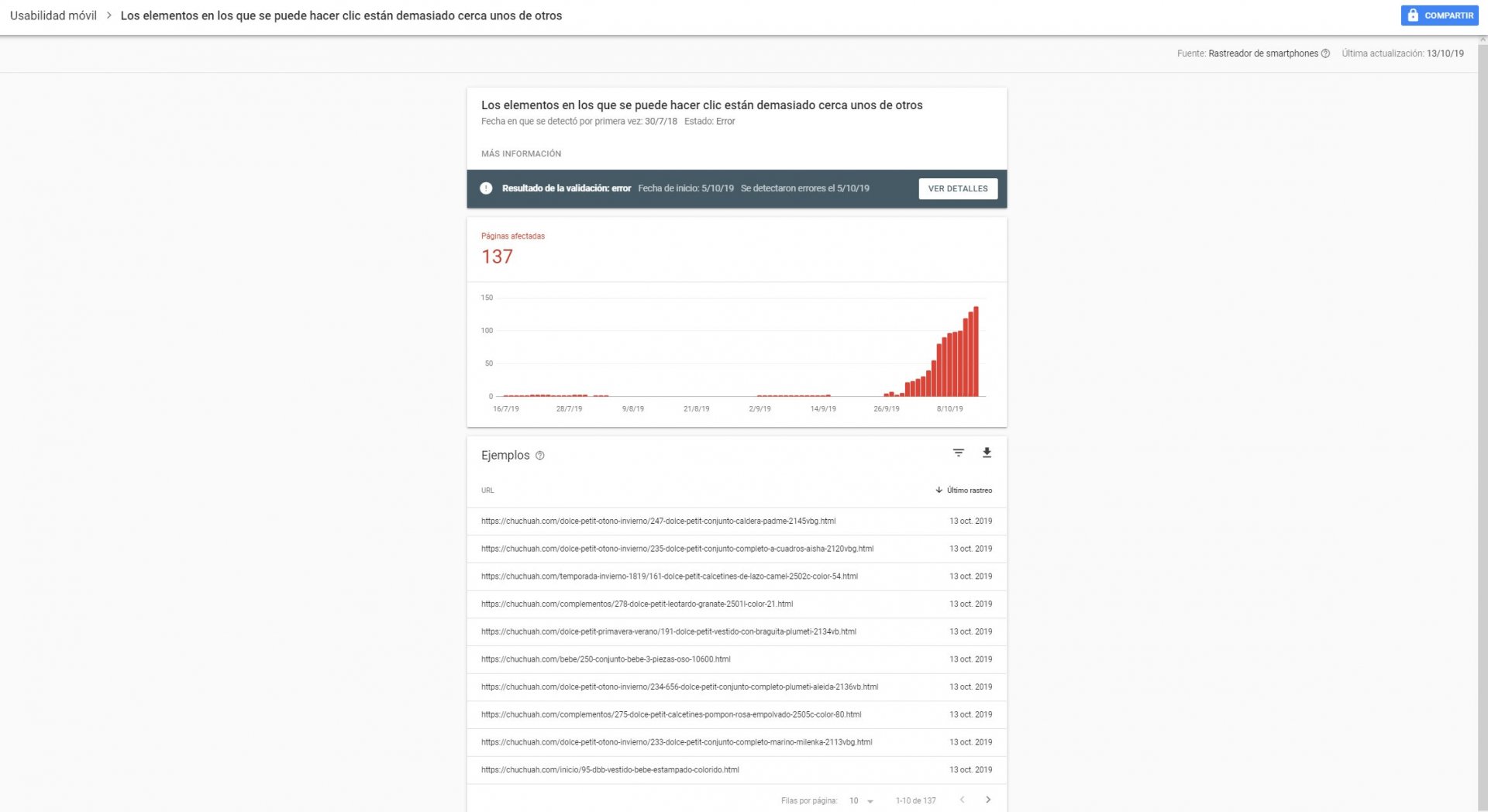

ChuChuah_2017 Posted October 13, 2019 Author Share Posted October 13, 2019 (edited) Este es uno de los errores y creo que el más importante, dejo una imagen, no se como solucionar eso sin estropear la tienda, no quiero que se desfasen los botones o algo... ando de hacer nada prefiero preguntar y ver que opciones tengo También me aparece el siguiente error, bueno, es una advertencia pero creo que sería sencillo de solucionar pero no se donde tengo que hacerlo, si me lo pueden indicar genial. Edited October 13, 2019 by ChuChuah_2017 mas información (see edit history) Link to comment Share on other sites More sharing options...
Prestafan33 Posted October 13, 2019 Share Posted October 13, 2019 (edited) En cuanto a los errores a los que te refieres en primer lugar, tienen que ver con el slider de imágenes de la parte superior de la tienda. Concretamente, las flechas que apuntan a izquierda y derecha dice que están demasiado cerca de los enlaces de la propia diapositiva. Pero es que además, los botones en la versión móvil ni siquiera se ven correctamente, ya que están desplazados 35px respecto al borde del slider, con lo cual quedan fuera de la pantalla y sólo se ve parcialmente una línea en cada uno de ellos que no se sabe lo que es. Sinceramente, yo cambiaría esos botones o los ocultaría con CSS y me olvidaría de ellos, en realidad en móvil si alguien desplaza los sliders lo normal es que lo haga arrastrando y soltando o pulsando encima de los tres círculos de debajo de la imagen, no pulsando en unos botones que son muy pequeños y ni siquiera se ve que son unas flechas. La otra advertencia que comentas creo que tiene que ver con lo mismo, que esos botones "se salen" fuera de la ventana gráfica por los laterales, porque el "viewport", que es la propiedad de la que habla en la explicación sí que está bien configurado, tal y como te lo recomiendan, por lo que me da la impresión de que problema que te está indicando es precisamente el mismo que en el otro lado, que los botones se están saliendo por los laterales fuera de la pantalla en la versión móvil. Edited October 13, 2019 by Prestafan33 (see edit history) 1 Link to comment Share on other sites More sharing options...

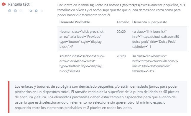

ChuChuah_2017 Posted October 13, 2019 Author Share Posted October 13, 2019 (edited) Los errores en la usabilidad móvil de google siguen aumentando... que harto me tiene google, no se como solucionar este dichoso problema, adjunto imágenes, no se si no pasa nada y no debería hacer caso o en verdad hay un problema que debería corregir aquí. Edited October 17, 2019 by ChuChuah_2017 (see edit history) Link to comment Share on other sites More sharing options...
ChuChuah_2017 Posted October 23, 2019 Author Share Posted October 23, 2019 En 13/10/2019 a las 9:16 PM, Prestafan33 dijo: @media(max-width:767px) { button.slick-prev.slick-arrow, button.slick-next.slick-arrow { display: none!important; } } A añadir en /themes/nombre-del-tema/assets/css/custom.css Buenos días, Se que comento bastante tiempo después pero no podía dejar como finalizado esta publicación sin agradecerte todo el esfuerzo en mostrarme e indicarme como solucionar muchos de los errores de los cuales me he ido dando cuenta después de que ya me estabas dando las pautas para solucionarlo, es lo que tiene no saber del tema pero machacarse por solucionarlos :D. Quiero indicar que gracias a Prestafan33 he podido solucionar casi todos por no decir todo los errores y problemas que estaba teniendo en Prestashop 1.7.4.2 el cual a mi modo de ver, es un Prestashop aun por desarrollar y de ahí los errores que tiene, también hay que ser consciente que todo avanza y si no se actualizan las cosas se quedan, pues eso, desactualizadas y de ahí los errores luego, "aparte quiero dejar claro que quedar todo perfecto, es imposible de cara a Google, el siempre pedirá lo imposible XD" Lo único que no he podido solucionar son los errores de usabilidad móvil pero tampoco le he dado mucha importancia porque aparte de tener el modulo AMP que precisamente lo que hace "en cierto modo" es crear plantillas de los productos en las búsquedas de Google mediante los móviles y así evitar muchos errores, también he comprobado con el plugins que Prestafan33 me indico que, en el tema de usabilidad móvil mi tienda está perfecta, gracias a este maravilloso plugins he podido solucionar muchos pero que muchos errores dejándolo todo casi perfecto. adjunto la dirección al plugins. https://chrome.google.com/webstore/detail/seo-analysis-website-revi/hlngmmdolgbdnnimbmblfhhndibdipaf Muchas gracias por todo Prestafan33 y por mi parte se puede dar como solucionado este tema Link to comment Share on other sites More sharing options...
