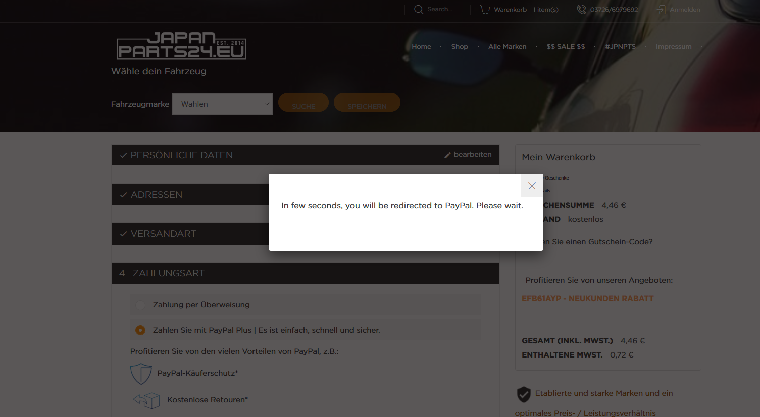

JapanParts24 Posted October 10, 2019 Share Posted October 10, 2019 Hallo, Ich habe seid meinem PrestaShop Update und Theme wechsel folgendes Problem. Wenn ein Kunde einen Artikel bei mir im Warenkorb kaufen möchte und über PayPal zahlen will kommt die Meldung das er weiter geleitet wird. Doch nichts passiert mehr... Hatte schon Kontakt zum Theme Support dachte das es eventuell daran liegen könnte, aber die haben das ganze mit dem Standart Theme sowie meinem alten Theme probiert und da war der Fehler genau so. Hatte so ein Problem schoneinmal jemand und könnte mir weiter Helfen ? PayPal Modul Support ist eingeschaltet aber bisher keine Reaktion von dennen und benötige dringend meine Haupt Zahlungsart wieder Betreffende Seite - www.JapanParts24.eu Link to comment Share on other sites More sharing options...
