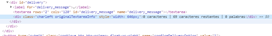

Pedro Armiñanzas Posted October 8, 2019 Author Share Posted October 8, 2019 32 minutes ago, Prestafan33 said: /themes/nombre-de-tu-tema/templates/checkout/partials/steps/shipping.tpl Esa es la ruta de la plantilla que genera esa parte del checkout. Yo miraría ahí. Hola Prestafan33, agradezco tu colaboración... He revisado un montón de archivos directamente relacionados con el asunto, entre ellos el que tu me indicas "shipping.tpl" pero como puedes observar en el pantallazo no ofrece posibilidades para realizar ese cambio, me imagino que debe manejar esa cuestión un .php que no localizo. y esta es la vista del inspector de elementos de Chrome, también podría servir desabilitar o anular esa clase con css, aunque no se si se puede hacer. Link to comment Share on other sites More sharing options...

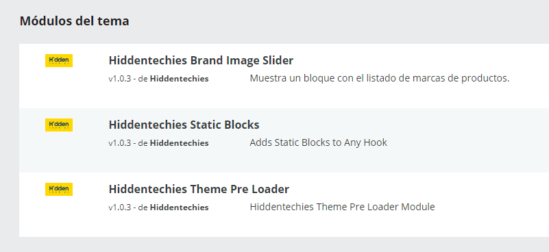

Pedro Armiñanzas Posted October 8, 2019 Author Share Posted October 8, 2019 Muchas gracias Prestafan33 por el soporte... Revisados ambos archivos, el custom.js controla los módulos del tema que son los siguientes y no tienen relación con el asunto, no hay más. En cuanto al theme.js no localizo la variable que me indicas "options.maxCharacterSize" Me he encontrado con bastantes obstáculos de imperfecciones de la plantilla que he podido resolver, me lo hubiera pensado o adquirido de saberlo, aunque creo que solo dan tres meses de soporte, ¿y después?, más caja, claro. En fin, ahora mismo esta bastante bien así que espero con un poco de ayuda solucionar esto también. Link to comment Share on other sites More sharing options...

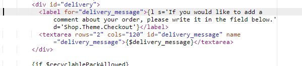

Pedro Armiñanzas Posted October 10, 2019 Author Share Posted October 10, 2019 (edited) On 10/9/2019 at 11:01 AM, joseantgv said: Es el módulo correosexpress. Hola joseantgv: Aprecio mucho tu capacidad para detectar el problema, realmente es el módulo de Correos Express el que controla el máx. de caracteres, archivo "template_order.tpl", adjunto pantalla de la parte que lo limita con el atributo "maxlength" que intentaba localizar. El caso es que lo he cambiado por 250 pero continua igual, creo que esta relacionado con la base de datos, hablaré con los creadores del módulo a ver que me dicen, sin éxito por el momento, por lo que agradecería cualquier sugerencia. ¡¡ Estamos cerca !! MUCHAS GRACIAS Edited October 10, 2019 by Pedro Armiñanzas (see edit history) Link to comment Share on other sites More sharing options...
